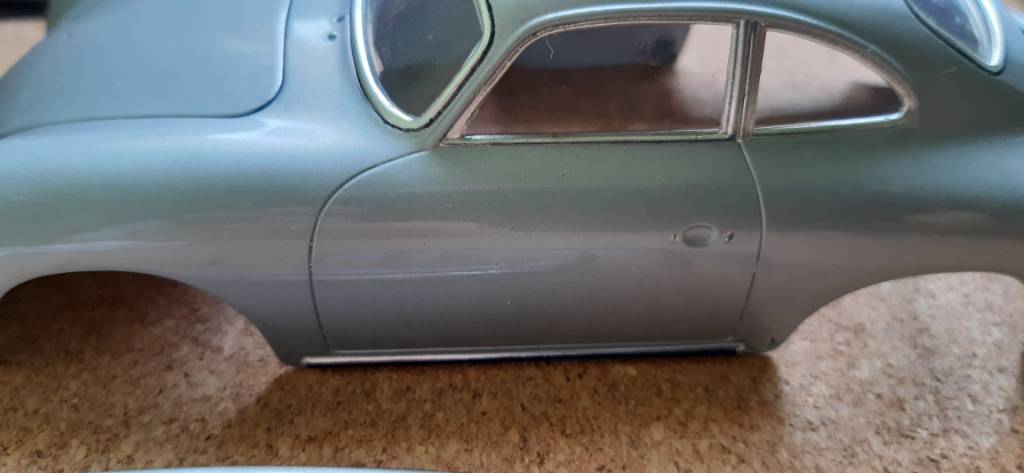

Queste sono le cose che invoglierebbero a buttare questo e a stare lontani dai Fujimi..
Dove mettereste lo specchietto?Allegato 365646Allegato 365647
Anche le Porsche Tamiya che ho fatto io avevano solo un'ombra leggerissima sulla plastica come riferimento per l'incollaggio dello specchietto. Una volta verniciata la scocca tra primer, colore e trasparente sparisce tutto. L'unica è fare un buco nello sportello e uno nel braccio dello specchio. Infili un pezzo di spillo e incolli col ciano.
Potresti ancora farlo, sempre che la basetta dello specchio abbia lo spazio necessario per farci un piccolo buco.
Vecchio 26-06-20, 06:10 PM   #52
L'avatar di Wilson
Registrato dal: Feb 2018
residenza: Sassari
Messaggi: 1,162
Wilson è un newbie...
Ad ogni modo stando alle istruzioni e alle foto online la parte riflettente dello specchietto dovrebbe stare più o meno in linea col montante
Vecchio 26-06-20, 10:58 PM   #53
Alucard
Non credo che fare un buco sullo sportello finito sia percorribile will da quel che vedo ha già passato il trasparente e non potrebbe mai carteggiare....
Vecchio 26-06-20, 11:09 PM   #54
Un buco fatto a mae con calma non darebbe problemi.Comunque incollero' semplicemente.Bostik, probabilmente.

Vecchio 27-06-20, 03:07 PM   #56
L'avatar di Wilson
residenza: Sassari
Messaggi: 1,162
Io sulla 959 ho fatto un buco sulla portiera a carrozzeria ultimata, proprio per incollare lo specchietto. Mi ero accorto solo a macchina finita che non avrebbe mai retto solo con la colla. Ho fatto piano e con una punta sottile e non ho avuto alcun problema. Ovviamente se lo fai quando la plastica è ancora "nuda" è meglio. Ti metti meno problemi e sudi di meno.

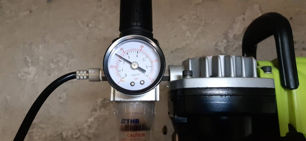

Vecchio 05-07-20, 11:23 AM   #57
Crisi da aerografo..
Oggi avrei voluto passare il neto Alclad per poi cromare,ma ho scoperto,a parte la mano persa nella diluizione e la stesura..,che il compressore Grex a grilletto premuto scende a 0,5 bar qualunque tarartura abbia fatto al manometro..Di fatto esce vernice semisputacchiante e comunque incontrollabile..
Qualche suggerimento? È tantissimo che non lo uso e non ricordo se mi sia già capitato..

Vecchio 05-07-20, 11:25 AM   #58
Dimenticavo..Io usavo il nero Alclad senza fondo,trovandolo abbastanza coprente di suo.Questa volta,non so se per la pressione anomala,la vernice "scappa".
Vecchio 05-07-20, 11:35 AM   #59
L'avatar di nicomodel
Registrato dal: Jul 2010
residenza: bergamo
Messaggi: 575
Bruno, magari sto scrivendo una stupidata...dalla foto sembra che il compressore non abbia il serbatoio ma pompi direttamente nel bicchiere anticondensa. Se cosi fosse il problema ci potrebbe stare.
Vecchio 05-07-20, 12:11 PM   #60
Non ha serbatoio,ma quale sarebbe il problema?La vaschetta non perde..
