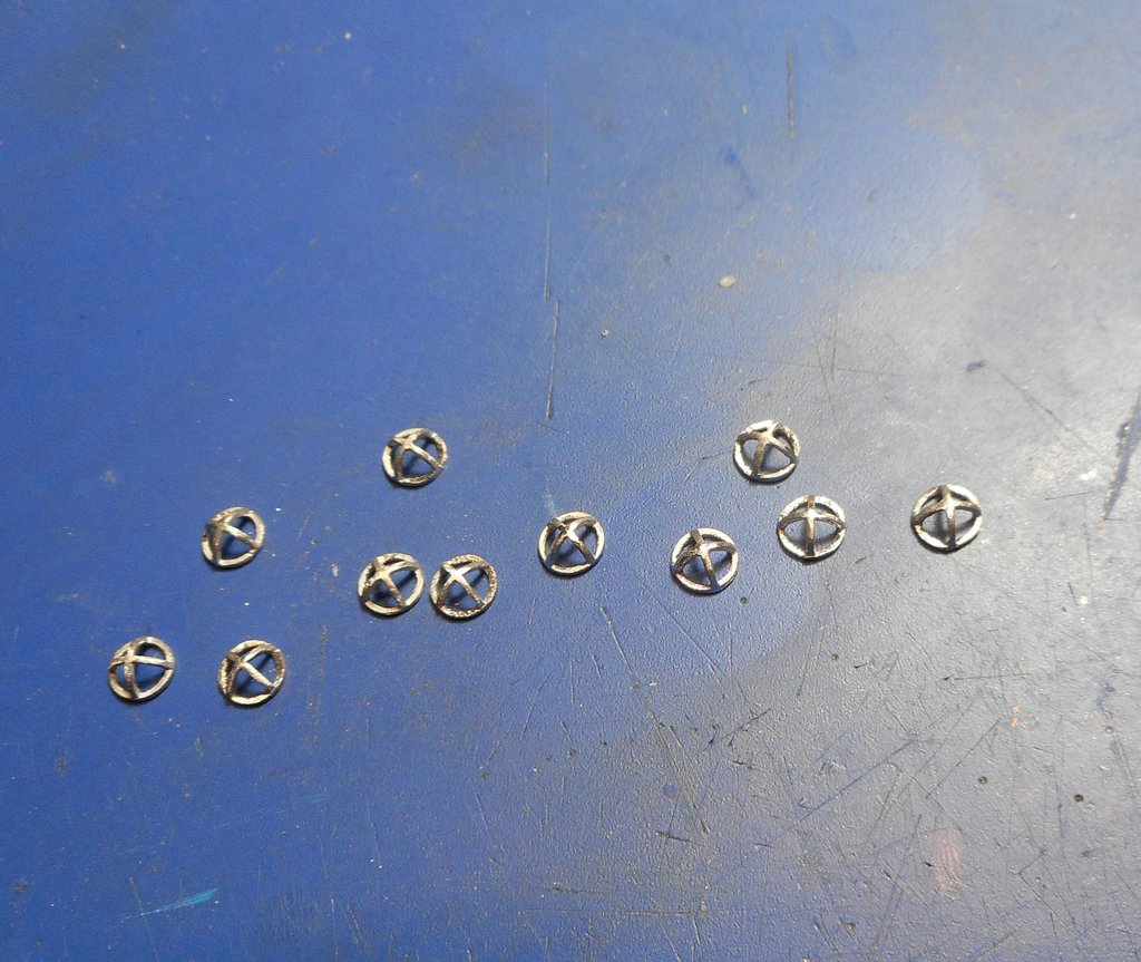

piccola parentesi per far capire come a volte si perde un mucchio di tempo a sistemare particolari davvero piccoli...o di importanza secondaria...
- Hiro fornisce correttamente i sopporti x le retine delle trombette d'aspirazione...ma sono in metallo bianco e con spessori un po' grandi...QUindi,per forza di cose,devo limare ogni pezzo assottigliando la "X" più possibile

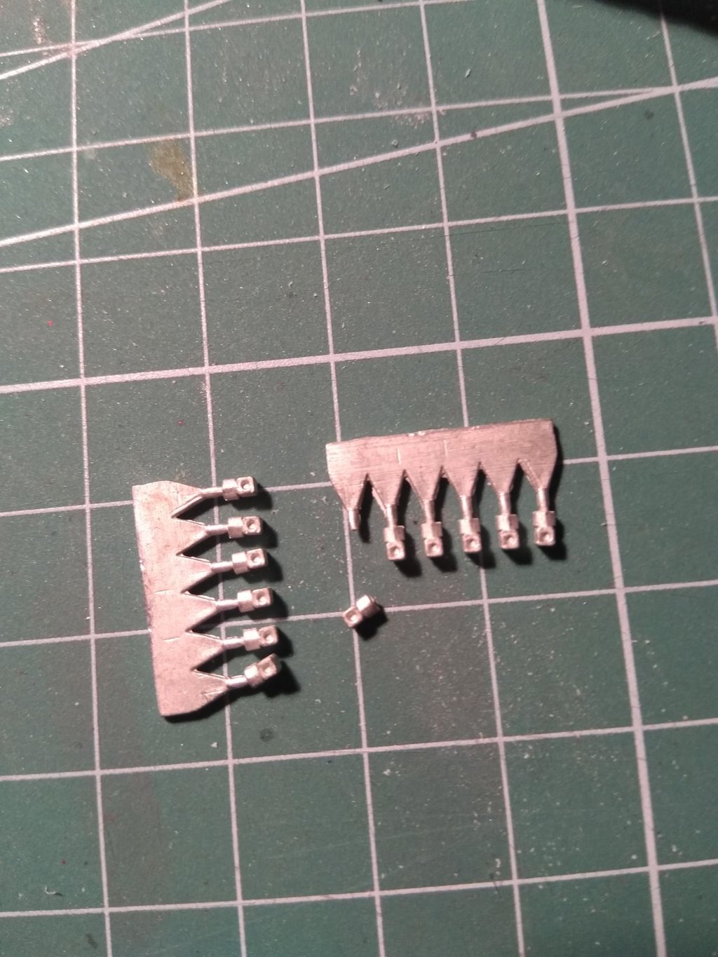

- 12 cilindri significano 12 parti di ogni componente legato ad alimentazione,scarico,candele...
Quindi 12 teste di iniettore a cui poi far arrivare il tubicino marroncino....

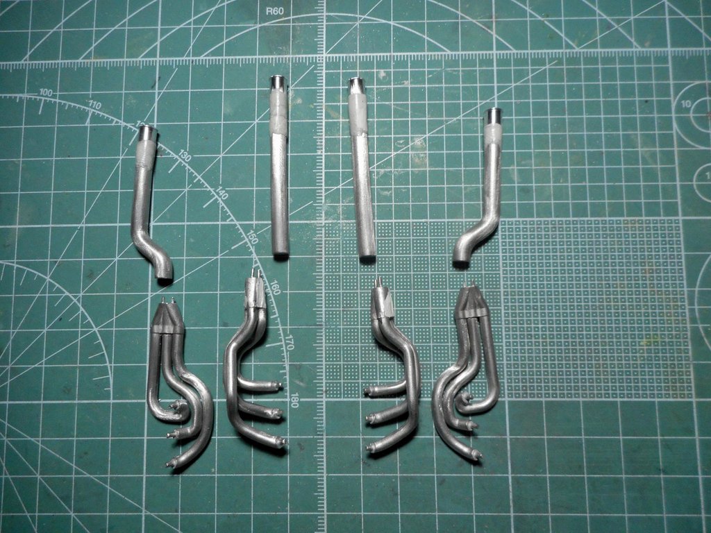

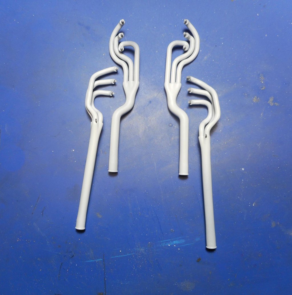

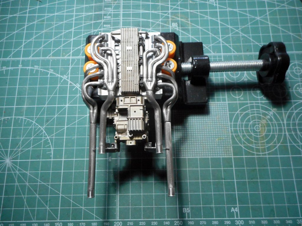

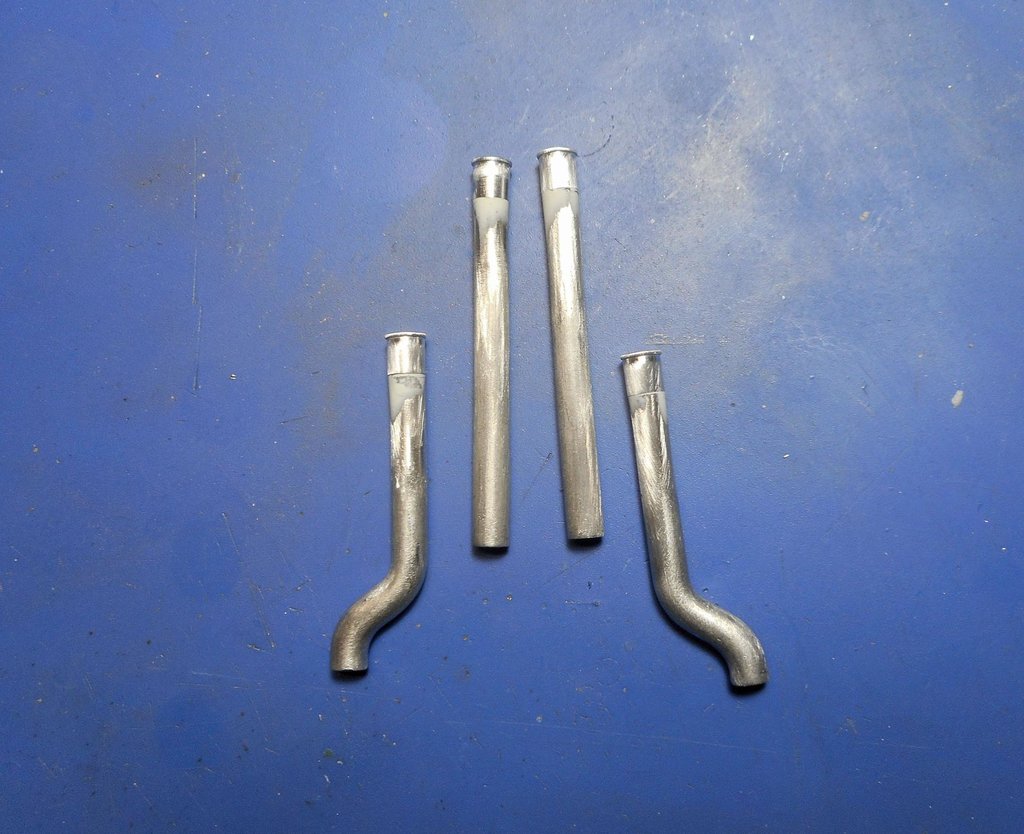

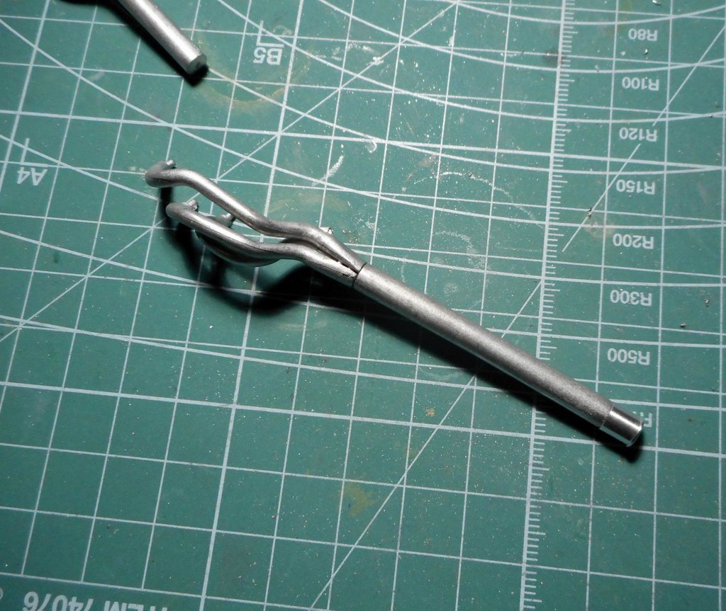

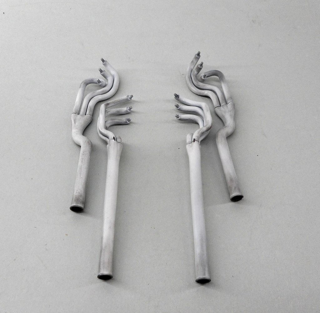

fin che il blocco motore era ancora piuttosto spoglio,ho voluto controllare gli scarichi..che sono tanti e hanno il solito intrico
quindi una prova di incastri nel motore,quindi incollaggio,stuccature varie,lisciatina con le carte abrasive.,..verniciatura bianco opaco,quindi per finire un po' di sporcature alla buona ,ma doverose....

Quello degli scarichi è tra le cose che mi seccano di più nelle Formula 1. Secondo me hanno i pin di aggancio troppo corti, per cui avendo paura che poi crolli tutto, li prolungo con un filo di rame bucando contemporaneamente il blocco motore in corrispondenza degli attacchi. Questo fa sì che poi(non essendo il tutto perfettamente centrato) ho notevoli difficoltà a farli entrare ed a posizionarli. Ma mi pare che tu hai risolto alla grande.

[QUOTE=mral57;1582129]Quello degli scarichi è tra le cose che mi seccano di più nelle Formula 1. Secondo me hanno i pin di aggancio troppo corti, per cui avendo paura che poi crolli tutto, li prolungo con un filo di rame bucando contemporaneamente il blocco motore in corrispondenza degli attacchi. Questo fa sì che poi(non essendo il tutto perfettamente centrato) ho notevoli difficoltà a farli entrare ed a posizionarli. Ma mi pare che tu hai risolto alla grande.
si,capisco perfettamente ciò che dici...
In questo caso l'inserimento dei "pin" nel blocco motore è buono,stabile
Una volta incollati non ci saranno grossi problemi...anche perchè hanno le molle che tengono fermi i 4 terminali
E' stato più rognoso uniformare il terminale in alluminio tornito col resto in metallo bianco..avendo diametri che non combaciavano
E so che tu sai perfettamente di cosa parlo,visto che Hiro 1/12 ne hai già montati parecchi ...
Sì, anche quello è seccante anche perché le consistenze tra alluminio e metallo bianco sono diverse, ma quantomeno hai il controllo della situazione e a colpi di stucco e di lima in qualche modo si fa. Mentre nel caso che dicevo io, devo andare praticamente alla cieca, allargando il foro per il filo nel blocco motore provando riprovando, poi il filo si storce e quindi non combacia più e tutta una serie di seccature che puoi immaginare perfettamente.

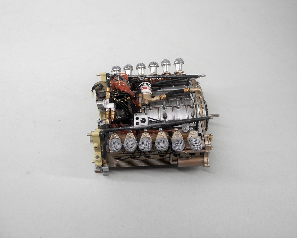

Vecchio Ieri, 11:41 AM   #193
Messaggi: 17,764

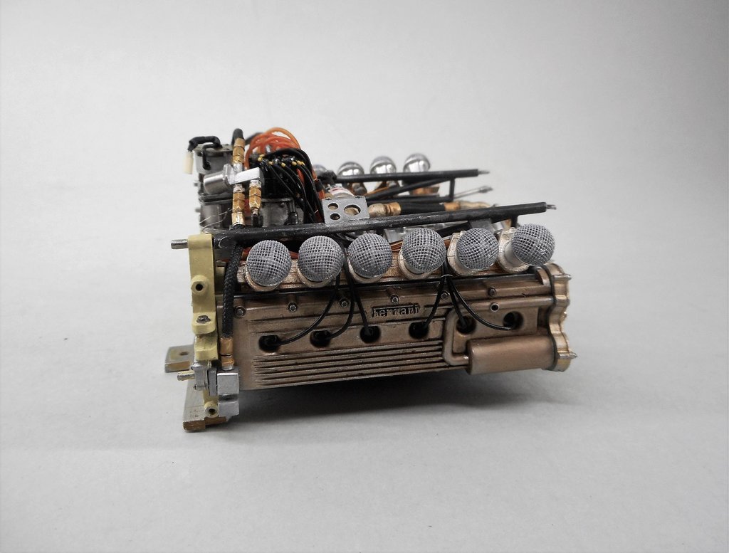

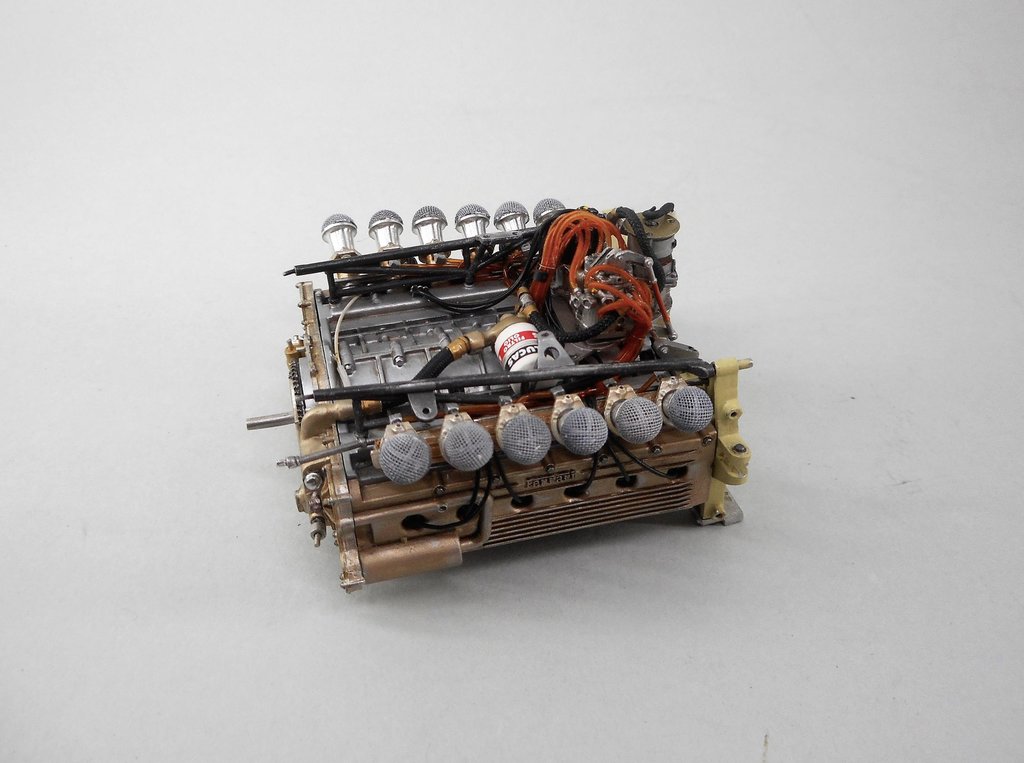

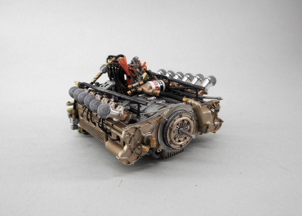

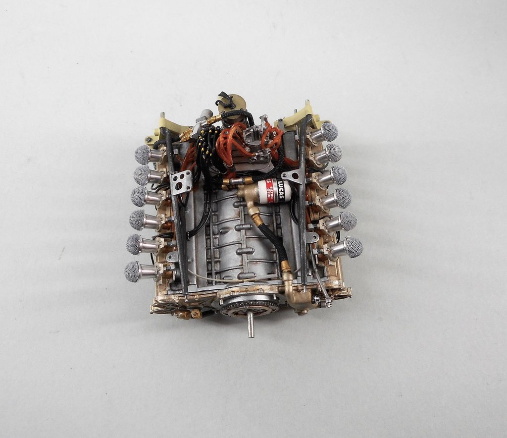

...e dopo un paio di giorni di duro lavoro ...il blocco motore è completo
avevo fatto un paio di foto intermedie,ma non le trovo più....
fa lo stesso.....
