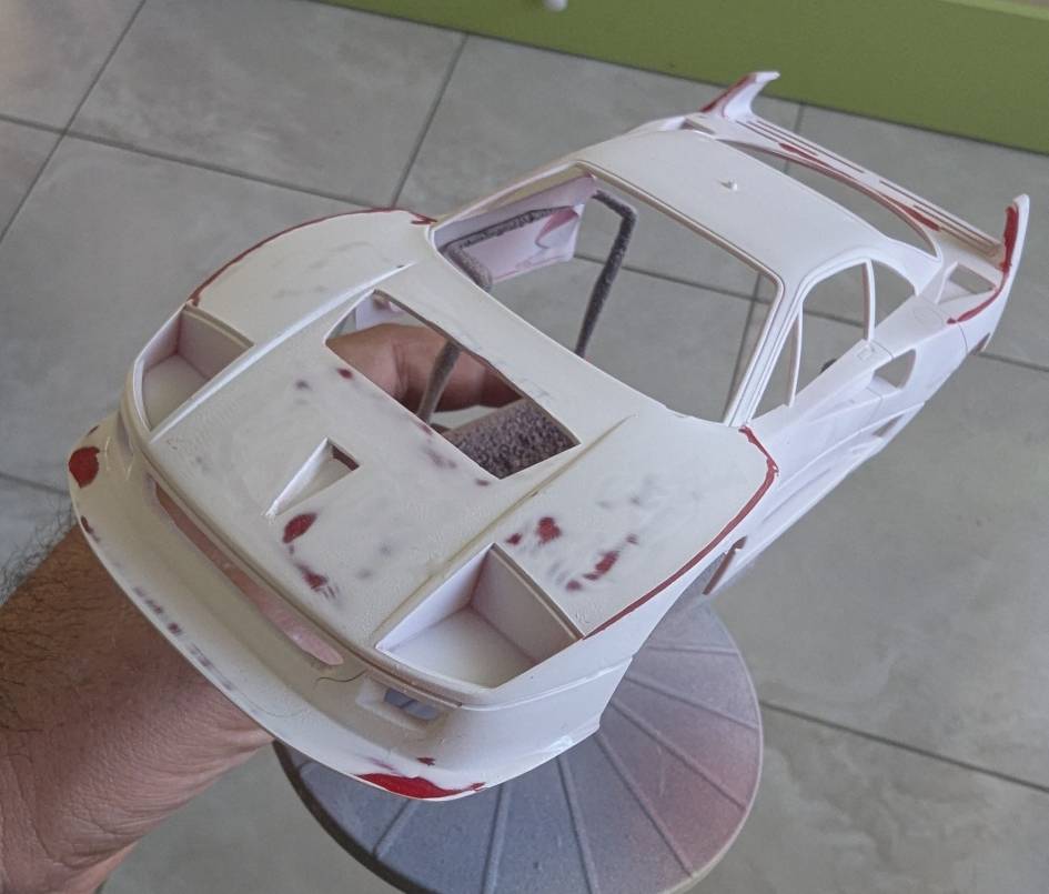

Grazie di cuore a tutti ragazzi con le nuove lame fotoincise e con il multiuso DSPIAE ho trovato una nuova passione modellistica.
La scocca è stata sventrata ma con la precisione chirurgica di un serial killer e la cosa mi è piaciuta un sacco
Vecchio 18-12-25, 03:41 PM   #19
L'avatar di Alucard
Registrato dal: Jun 2010
Messaggi: 7,585
Alucard inizia ad ingranare.
Anche la caratteristica naca frontale ha trovato la posizione.
Ho scelto la grandezza più grande che, spero, mi darà meno problemi con la decal della biro.
Una mano generosa di primer un carteggiata e siamo per arrivare al motivo per cui esisto nel modellismo statico Ferrari F40 Pilot Michelotto Le Mans 1995-pxl_20250831_212122514-2.jpgFerrari F40 Pilot Michelotto Le Mans 1995-pxl_20250902_175438342-2.jpgFerrari F40 Pilot Michelotto Le Mans 1995-pxl_20250906_105009471.jpg

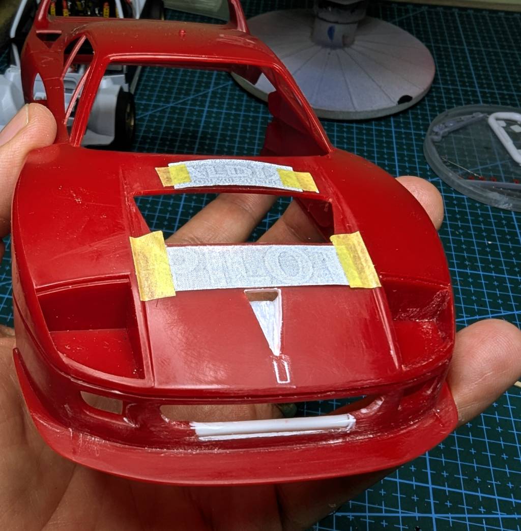

Grazie per la partecipazione amici allora, studiando a fondo la prima Evo del 95 bisogna partire dal muso su cui si concentreranno il grosso delle modifiche.
Le misure riportate sono prese prendendo in considerazione le decals che andranno a comporre la livrea.
Quello che mi spaventa di più è la decals della penna che,, in questa versione, andrà a passare dentro la naca e che quindi dovrà fare curve a 90 gradi strettissime...
Il kit ha di buono i fari a vista, il labbro anteriore che andrà comunque ridotto ad una lama di carbonio, un doppio paraurti posteriore per le differenti versioni (ma la evo montava anche un bumper ed un estrattore inferiore che andranno stampati),
Sempre da kit, vengono forniti in fotoincisione anche i tiranti del lip anteriore e i due flap laterali che però non verranno usati sulla 95.
Questo fujimi fornisce inoltre dei meravigliosi cerchi Speedline con gomme slick che cadono a fagiuolo per la Evo (solo la Evo 2 del 96 monterà infatti gli Enkei).
Per i tagli userò per la prima volta seghette e lime fotoincise di cui parlano un gran bene.
Aperta la nicchia, si incollerà e stuccherà da sotto la naca anteriore.
Sarà quindi un lavoro tra vecchio e nuovo,
Partendo dal vecchio apriamo tutto e facciamo respirare questa Ferrari da 700 cavalliAllegato 455981Allegato 455982Allegato 455983Allegato 455984Allegato 455985Allegato 1Allegato 455986

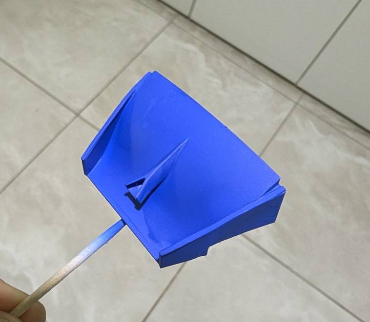

È tempo di passare alla tinta.
Su questa Ferrari se ne vedono di tutti i colori, addirittura ne ho viste alcune in un irrazionale color puffo che è lontano anni luce dalla realtà.
In verità lo sponsor Pilot aveva il suo Blù che risultava anche essere un filo più scuro dal french blù utilizzato sulla gran parte dei veicoli da gara francesi (e che ho già pronto da dare alla R5 Maxi.
Questa è la mia interpretazione di Pilot Blù, partendo dal French e scurendolo di un tono.
Il colore, come sempre è opaco e vedremo l'effetto reale solo dopo la prima mano di lucido.
Intanto che asciuga passo a modificare i meravigliosi pezzi realizzati da Giorgio.
L'estrattore anteriore è fantascienza, con i bordini laterali di innesto che lo manderanno a battuta con il cofango, il posteriore necessita di meno aggiustamenti ma è la versione più stretta che montava la Evo del 95 e manca delle ali laterali.
Intanto mi stupisco dei cerchi che fornisce il kit.
Escono cromati ma decolorati e imbiancati già fanno il loro effetto.Ferrari F40 Pilot Michelotto Le Mans 1995-pxl_20250907_073725405-2.jpgFerrari F40 Pilot Michelotto Le Mans 1995-pxl_20250907_091219300-2.jpgFerrari F40 Pilot Michelotto Le Mans 1995-pxl_20251215_183314822.jpgFerrari F40 Pilot Michelotto Le Mans 1995-pxl_20251215_184828959.jpgFerrari F40 Pilot Michelotto Le Mans 1995-pxl_20251218_122523311-2.jpg

Quel blu non è già male così, figuriamoci dopo...
Vecchio 20-12-25, 12:04 PM   #25
L'avatar di DesmoSam
Registrato dal: Sep 2014
Messaggi: 1,237
DesmoSam è un newbie...
Sono curioso di vedere questo blu, dopo il lucido fai qualche foto con luce naturale

Non soma la bocca anteriore andrebbe più grande Ferrari F40 Pilot Michelotto Le Mans 1995-screenshot_2025-12-20-13-00-51-294_com.pinterest-edit.jpg
Vecchio 20-12-25, 04:15 PM   #27
L'avatar di Alucard
Messaggi: 7,585
Non soma la bocca anteriore andrebbe più grande Allegato 456169
Vero Proz ma poi scenderebbe troppo rispetto ai fori di raffreddamento freni laterali e perderebbe armonia.
Stessa cosa per la naca è volutamente più grande perché altrimenti la decal trasborda e non sarebbe una bella visione.
Si tratta come vedi di compromessi.
