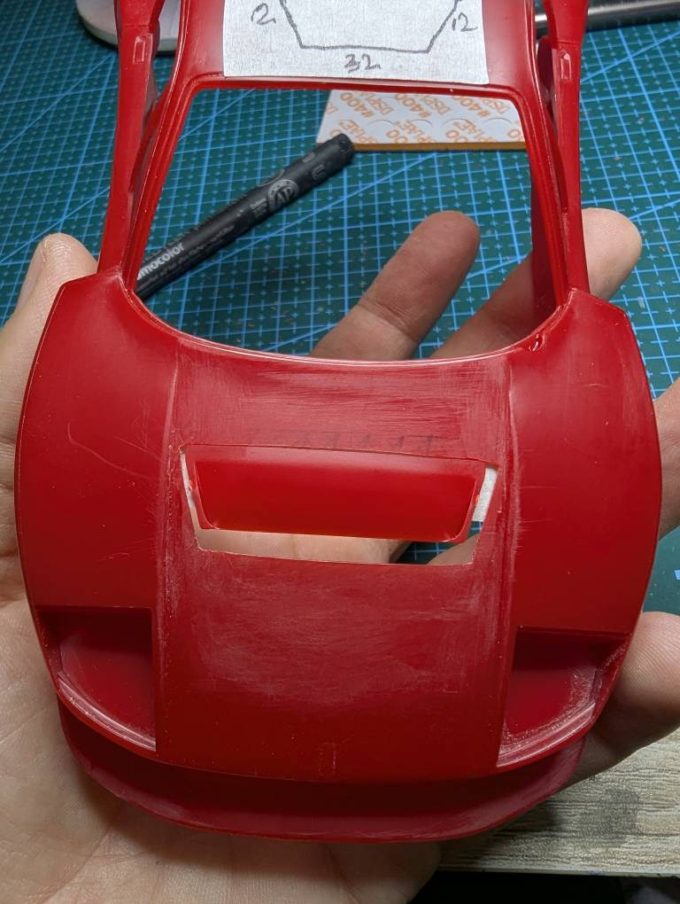

Alucard 17-12-25 03:45 PM
5 allegato(i)
Tranquillo Max ci sarà il tempo per la tinta intanto continuo a sventrarla ed è una cosa che mi sta divertendo molto.[emoji23][emoji1787][emoji23]
Aperto il vano di areazione e allargato di molto, metto il pezzo originale per farvi capire come usciva.
Mi sono anche mangiato il cordolo che sulla Pilot non usciva e siamo pronti ad innestare l'estrattore del buon Giorgio Di Staso che dovrà andare a battuta con lo spessore della scocca e senza alcun tipo di stuccatura visto che, nella realtà l'estrattore era una parte indipendente dal cofango.
Ricreato l'ovale corretto del muso innestando un tondino squadrato che andrà stuccato e raccordato.
Slabbrato il muso con il DSPIAE e trasformato in lamina su cui, in questa versione, non andranno tiranti.
ho iniziato a stampare un po' di pezzi qua e là partendo dalle naca che mi son fatto in 4 misure.
Le due in foto sono le misure che prediligo ma prima di forare devo fare i conti con la decal.Allegato 456005Allegato 456006Allegato 456007Allegato 456008Allegato 456009
