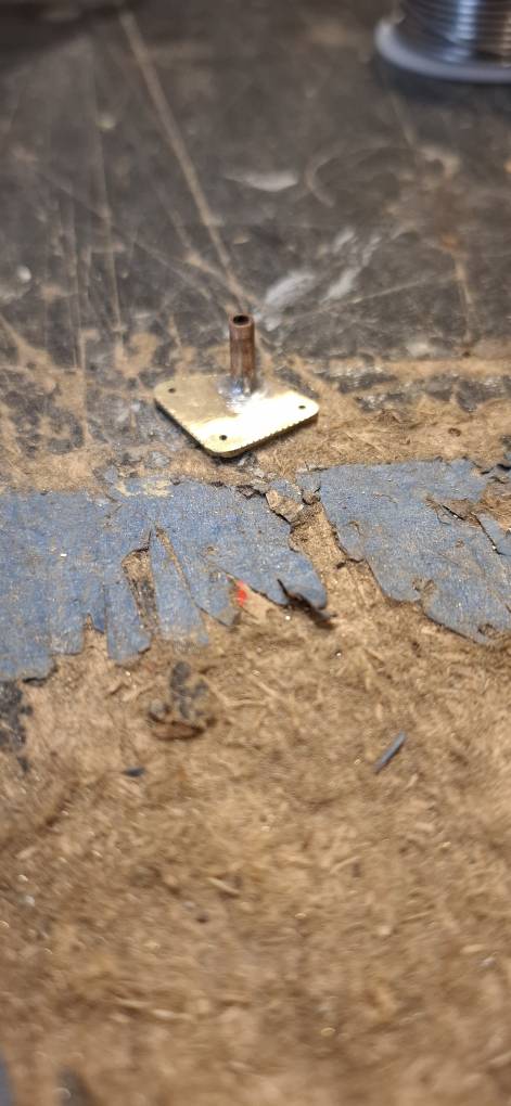

...poi inizio a scaldare il pezzo cercando di non andare con la fiamma direttamente sulla pasta....Hispan-suiza h6b 1922 1/8-20251227_195710.jpg

.... la pasta inizia a bollire, aspetto che si sia asciugata, a questo punto sposto la fiamma ed avvicino lo stagno...

....lo stagno quando si scioglie, per capillarità inizia a scorrere dove è stata messa la pasta.
Finito....Hispan-suiza h6b 1922 1/8-20251227_200007.jpg

...non resta che pulire il pezzo,(dopo che si è raffreddato)...]Hispan-suiza h6b 1922 1/8-20251227_200755.jpg

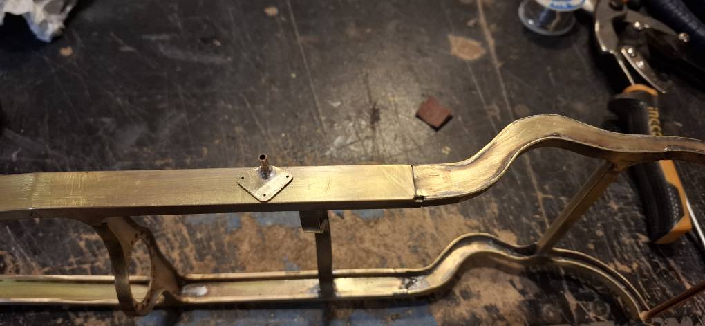

...ed ecco come si presenta il pezzo alla fine della lavorazione.
Verrà successivamente fissato al telaio tramite 3 bulloncini con relativo dado.
Spero di essere stato di aiuto.Hispan-suiza h6b 1922 1/8-20251227_200954.jpgHispan-suiza h6b 1922 1/8-20251227_200835.jpg
