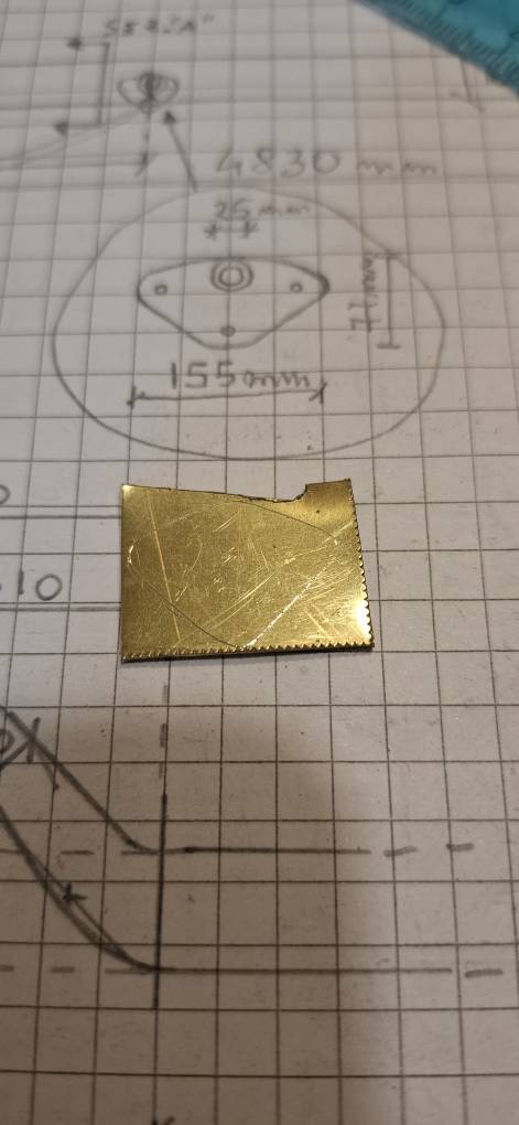

Allora ragazzi, per chi fosse interessato alle "antiche tecniche"
posto la lavorazione passo passo del sostegno delle balestre posteriori....

....tracciatura.....Hispan-suiza h6b 1922 1/8-20251227_193120.jpgHispan-suiza h6b 1922 1/8-20251227_192927.jpg

....foratura.....Hispan-suiza h6b 1922 1/8-20251227_193202.jpgHispan-suiza h6b 1922 1/8-20251227_193359.jpgHispan-suiza h6b 1922 1/8-20251227_193449.jpg

.....taglio....in più porto il foro centrale a 3mm per permettere il passaggio del tubetto di rame....Hispan-suiza h6b 1922 1/8-20251227_193549.jpgHispan-suiza h6b 1922 1/8-20251227_194025.jpgHispan-suiza h6b 1922 1/8-20251227_194029.jpgHispan-suiza h6b 1922 1/8-20251227_194942.jpg

Piazzo il tubettodi rame è mi appresto a saldare....Hispan-suiza h6b 1922 1/8-20251227_195316.jpgHispan-suiza h6b 1922 1/8-20251227_195320.jpgHispan-suiza h6b 1922 1/8-20251227_195543.jpg

....per prima cosa passo del dissossidante(pastasalda) sulle parti da brasare.....Hispan-suiza h6b 1922 1/8-20251227_195628.jpg
