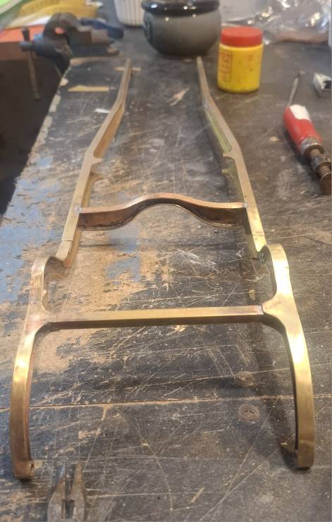

Seconda traversa fatta....Hispan-suiza h6b 1922 1/8-20251223_184333.jpgHispan-suiza h6b 1922 1/8-20251223_184336.jpgHispan-suiza h6b 1922 1/8-20251223_184340.jpg

...assemblaggio.
Manca ancora una traversa centrale, attraverso la quale passa l'albero motoreHispan-suiza h6b 1922 1/8-20251223_193817.jpgHispan-suiza h6b 1922 1/8-20251223_193822.jpgHispan-suiza h6b 1922 1/8-20251223_193830.jpgHispan-suiza h6b 1922 1/8-20251223_193834.jpg

Grande! Se il barattolo giallo è Castolin suppongo saldatura a lega ottone/argento...
Nico è una "pastasalda" c'è l'ho da tanto tempo, non ricordo che marca sia, ma è ottima.

Complimenti ancora.Hai iniziato un lavoro monumentale
