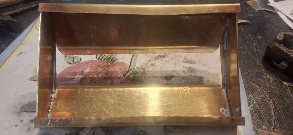

Stamattina invece mi sono dedicato al motore, come sempre, prima la progettazione e poi la realizzazione.
Ho iniziato dal basamento del motore, tagliando e sagomando dell'ottone da 0.5mm. Hispan-suiza h6b 1922 1/8-20260104_145938.jpg

Ho poi piegato la parte centrale cercando di dare a giusta gradazione a tutto il pezzo...Hispan-suiza h6b 1922 1/8-20260104_150738.jpgHispan-suiza h6b 1922 1/8-20260104_150801.jpgHispan-suiza h6b 1922 1/8-20260104_150805.jpg

Infine ho sagomato le due paratie, anteriore e posteriore, e le ho saldate al basamento. Devo dire che nonostante lo spessore di soli 0.5mm, con le saldature e soprattutto le pieghe, che hanno creato delle nervature, si è rinforzato il tutto, rendendolo molto solido.

Ecco le foto...Hispan-suiza h6b 1922 1/8-20260104_153110.jpgHispan-suiza h6b 1922 1/8-20260104_153305.jpgHispan-suiza h6b 1922 1/8-20260104_153315.jpgHispan-suiza h6b 1922 1/8-20260104_160006.jpgHispan-suiza h6b 1922 1/8-20260104_160033.jpg

....ho poi messo le due faccette laterali....Hispan-suiza h6b 1922 1/8-20260104_171945.jpg

...ho poi chiuso il tutto con una piattina, sopra questa verrà poi bullonata la base del motore dove ci sono i pistoni.
Mancano ancora molti dettagli ma diciamo che almeno come quote ci siamo....Hispan-suiza h6b 1922 1/8-20260104_183835.jpgHispan-suiza h6b 1922 1/8-20260104_183854.jpgHispan-suiza h6b 1922 1/8-20260104_183906.jpgHispan-suiza h6b 1922 1/8-20260104_183843.jpg
