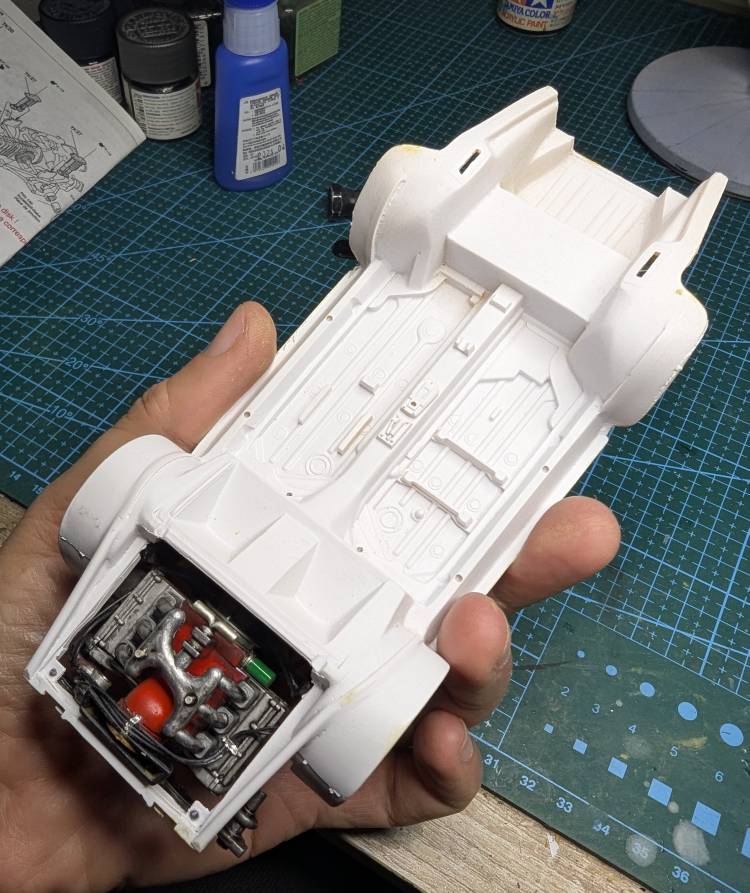

Intanto ho voluto provare a secco il motore nel pianale sempre fornito da Roman.
Anche qui nessuna novità, 4 Pioli, otto punti di ancoraggio e tutto che calza al centesimo di millimetro.
Si può verniciare di bianco così potrò finalmente fissare il motore e terminarlo sulla parte alta.Porsche 959 Dakar del Grande Roman-pxl_20251024_221934837.jpgPorsche 959 Dakar del Grande Roman-pxl_20251024_221959980.jpg

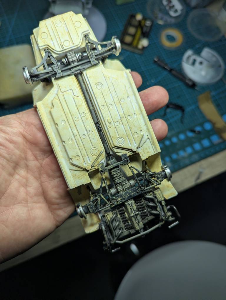

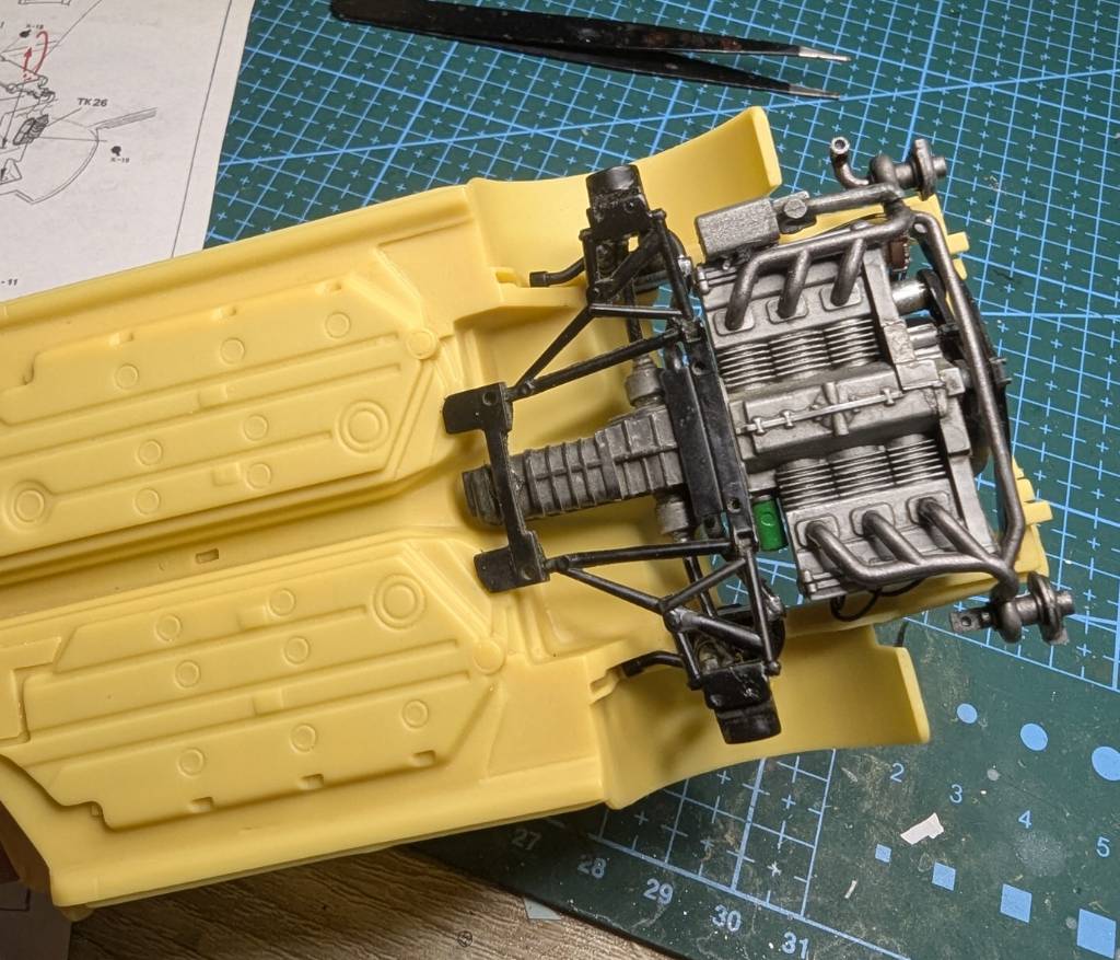

Vecchio 25-10-25, 02:05 PM   #35
Alucard
Motore innestato, si passa a differenziale ed avantreno che son tutte parti del tk.
Ora potrò terminare la parte alta del motore con la linea di scarico ed il cablaggio mancante.Porsche 959 Dakar del Grande Roman-pxl_20251025_115853508-2.jpgPorsche 959 Dakar del Grande Roman-pxl_20251025_115903575.jpgPorsche 959 Dakar del Grande Roman-pxl_20251025_115940876.jpg

Vecchio 26-10-25, 02:42 PM   #37
Alucard
Fondo e ciclistica completata mancano solo i parasassi e le coperture motore e differenziale su cui tornerò a kit finito.
Si può procedere al prossimo step abitacolo e interni.Porsche 959 Dakar del Grande Roman-pxl_20251026_134053113.jpg
