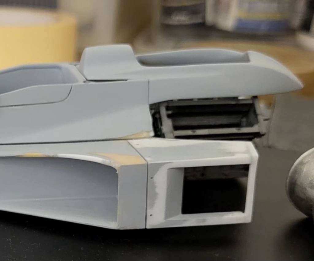

Lomax87 12-02-26 10:10 AM
2 allegato(i)
In uno degli ultimi post avevo dato per concluse le modifiche della carrozzeria. Come però spesso accade, guardando le foto del modello ci si rende conto bene delle linee e si notano eventuali imperfezioni (le foto del modello durante il montaggio sono a mio avviso fondamentali per questo aspetto). I punti da correggere erano relativi alle pance laterali/prese d'aria dei radiatori. Nelle seguenti foto si vede dove sono intervenuto. Ho in particolare reso più arritondata la zona sopra alle prese d'aria e allungato la copertura dietro ad esse. Questa copertura è stata peraltro rifatta interamente in plasticard, sostituendo quella in metallo bianco del kit, che oltre ad essere molto deformata non era del tutto corretta nella forma.Allegato 458625Allegato 458624
