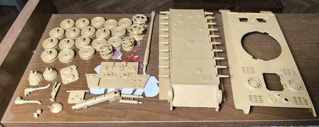

Dopo aver fatto alcuni aerei sento il bisogno di cambiare un po' tipologia,e momento migliore non poteva esserci per buttarsi su un bel carro.
Primo in assoluto che monterò,e per questo mi piacerebbe avere qualche consiglio.
Sto studiando un po' le istruzioni ma da quello che vedo ci sono molte parti che possono essere installate dopo la colorazione mimetica...quello che mi preoccupa di più sono i cingoli.
in questo kit sono in gomma e qui dicono verniciabile,ma conviene installarli alla fine di tutto credo no?
Mi sembra una bella sfida anche perché viene un bel bestione mi sa(CARRO) KING TIGER tamiya 1:35-1787197552.jpg

Vecchio 27-07-25, 11:23 AM   #2
L'avatar di shen_lei
Messaggi: 5,063
shen_lei inizia ad ingranare.
I cingoli in gomma hanno una tecnica particolare per essere fatti che consiste nel prenderli e buttarli fortissimo nel pattume
Vecchio 27-07-25, 02:21 PM   #3
Messaggi: 7,649
Mi verrebbe da quotare il buon Shen, i cingoli in gomma sono il punto dolente del kit...
Ah cavolo.... quindi?devo trovare qualcosa in sostituzione?

Originariamente inviata da sdrelli Visualizza il messaggio
Inviato dal mio 23090RA98G utilizzando Tapatalk
Non sei obbligato. Anche a me i cingoli in gomma fanno cagarissimo ma nel tuo caso aspetta di vedere come viene il modello e poi quando sei alla fine decidi se comprare un set di cingoli After market ( costano come il carro se non di più ) o tenerti quelli. Nel montaggio , se possibile , tieni separati parafanghi laterali e treno di rotolamento ( ruote e cingoli)
E anche i due scafi ( sup e inf ) valuta bene se unirli solo dopo aver montato il treno di rotolamento e i cingoli, e su quello sup tutti gli accessori, un po' come si fa con le auto.
Inviato dal mio motorola edge 40 neo utilizzando Tapatalk
Ultima modifica di Kaiser soze; 27-07-25 a 03:00 PM
Eh infatti sto guardando un po' e c'è roba che costa più di 60 euro...io il modello l'ho pagato 30 con quei soldi ne compro altri due.
Diciamo che come dici potrei portarmi in fondo e valutare.
Grazie comunque per i consigli, sto guardando molti wip e infatti vedo che molti assemblano le componenti di varie macro aree lasciandole separate.
Cioè incollano quello che ci va ma poi le lasciano libere anche per colorare,incollando alla fine.
Ciao per i cingoli li fai stare in sede con del fil di ferro sottile legato (ovviamente nascosto) alle ruote del carrello .
Una soluzione economica.
Grande grazie!

Cingoli in metallo della Friul Model e non sbagli......

Originariamente inviata da TONIPESETA Visualizza il messaggio
Allora grazie,sono andato a vedere e costano una 30ina quindi già più accessibile.
L'unico problema è che non sono assolutamente esperto di carri,e di Tiger II ne hanno diversi modelli tutti differenti...sapreste consigliarmi il tipo?oppure magari scrivo a loro già che penso.
Comunque li valuterò alla fine a seconda se il modello viene da mensola o da secchio :-))
Grazie ancora

TONIPESETA è un newbie...
Dovrebbero essere gli ATL 42
se non ho visto male
Cmq attenzione perché li dovrai forare uno per uno e inserire il filo di ferro per unirli che andrai a fissare con della ciano acrilica nel punto in cui lo taglierai
procurati un paio di punte trapano idonee a forare
io di solito li foro a mano
ma il lavoro è lungo e noioso
Grazie mille.
Si ho visto un po' di video e non mi dispiacciono i lavori noiosi se non fosse per qualche doloretto... comunque ci faccio un pensierino grazie

Si comincia.
Qualche oretta di lavoro per montare le cose più semplici e prendere un po' la mano su cosa fare.
Sto cercando di capire tutte le componenti che possono essere verniciate da montate così da applicare meno cose possibili dopo.
non essendoci gli interni farò tutto chiuso,ed anche il figurino che è nel kit devo decidere se metterlo o no.(CARRO) KING TIGER tamiya 1:35-680920523.jpg
