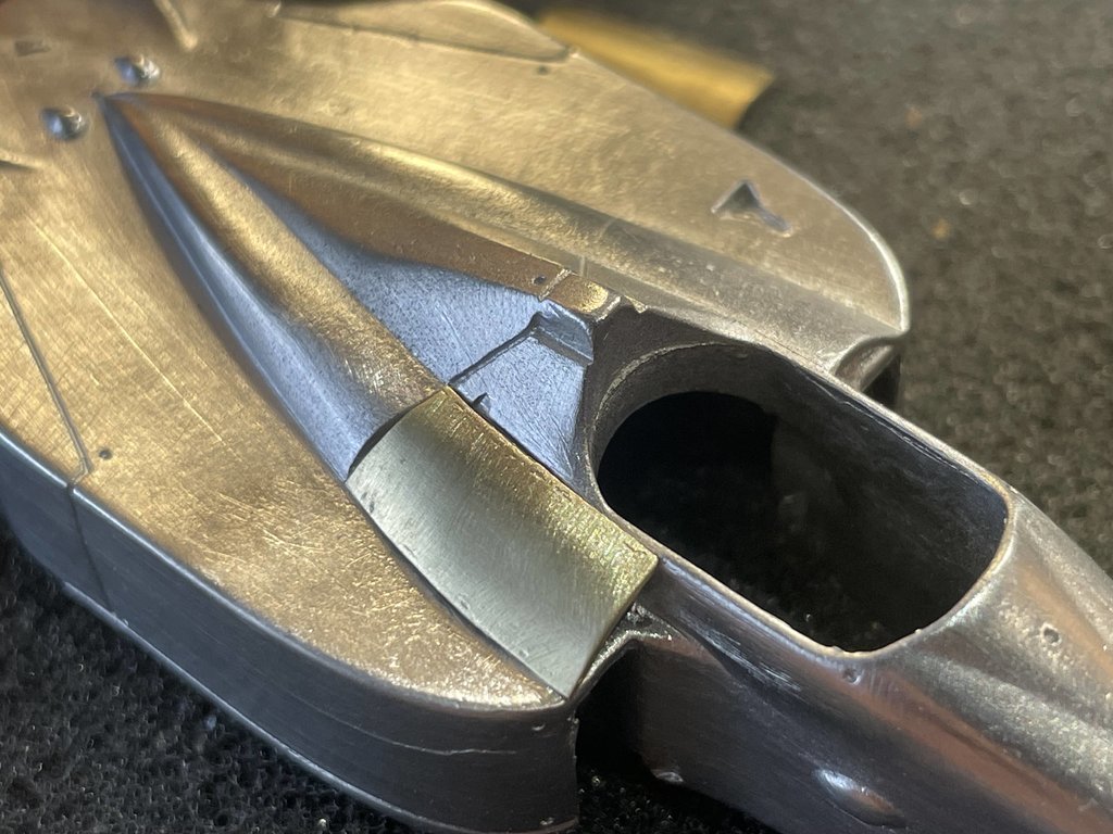

E allora, parliamo un po’ di sto kittino. Ovviamente (spessori imbarazzanti a parte) le
Prese motore sui pod erano tappate, vista la posizione e la forma le soluzioni per renderle cave erano 3, fresarle da sotto e rifare poi il
profilo sottostante, forarle e cercare con ogni strumento possibile di farle più profonde, oppure tagliare la sezione iniziale e rifare quella parte in lamierino. Ovviamente ho optato per la terza poiché mi è sembrata la migliore e anche quella più efficace. Ricavate le sagome in ottone ho eliminato la parte di metallo bianco e saldato quindi il lamierino, c’è voluto un bel po’ per eliminare la saldatura in eccesso e portare tutto a livello ma il risultato è abbastanza convincente.

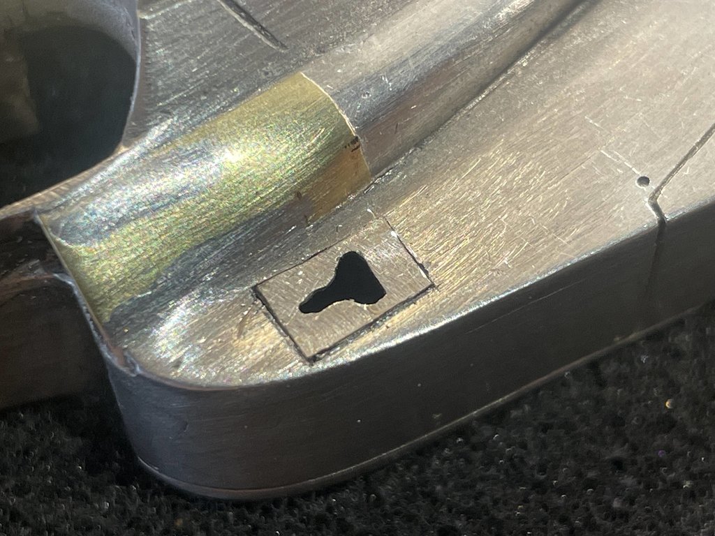

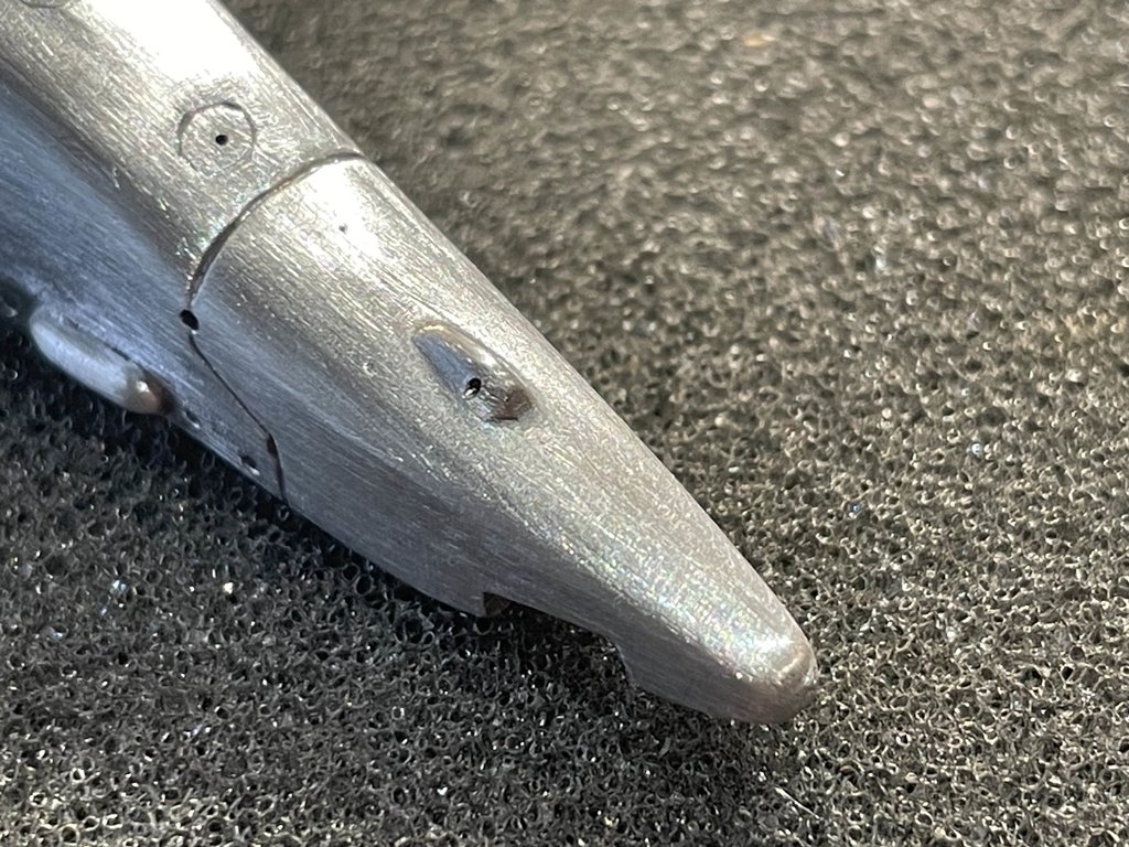

Sono passato poi alla piccola presa naca sulla pancia di sinistra. Inizialmente ho provato a ridurre lo spessore fresando da sotto, ma non appena ci ho messo mano il bordo è sprofondato. Ho creato quindi una sagoma in fotoincisione e sostituito la zona della presa, dopo ho saldato il tutto e creato la parte inferiore. Per concludere ho deciso di realizzare in saldatura la piccola pinna sul musetto dove passano i tiranti che sorreggono l’ala anteriore. Ho poi provveduto ad assottigliare i bordi di uscita
