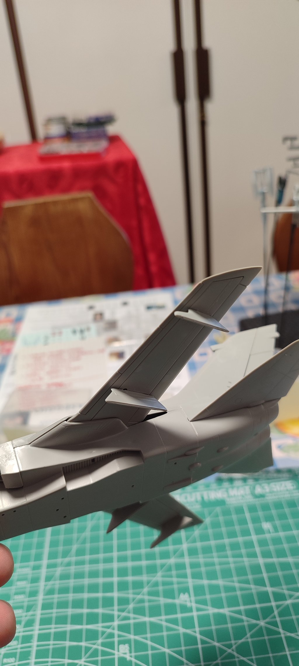

Intendi questi?
Comunque quindi adesso il prossimo passo è verniciare il modello e montare tutti i particolari, corretto?

si intendo quelli. I piloni devono ruotare a seconda della configurazione/apertura delle ali.
Però non sono collegati in nessun modo tra di loro, c'era solo un tondino che andava infilato in un foro nell'ala..
SEJO WRC non è in linea   Rispondi quotando
Vecchio 27-05-25, 02:02 AM   #11
Messaggi: 7,450
E una volta infilato, quel pernetto andava "ribadito" a caldo così da permettere la rotazione del pilone, come diceva Massimiliano . I piloni, qualunque sia la posizione delle semiali, stanno "paralleli" alla fusoliera
