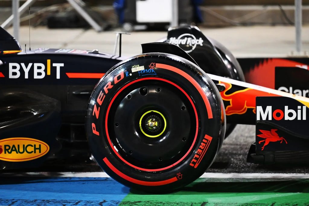

predefinito RedBull RB19 2023 1/8
Gomma stampata, e per limitare al massimo i pin da sprue, l'ho stampata in piedi anziché sdraiata sulla spalla.
L'ho carteggiata ad acqua con 800 per uniformare dove di vedevano i layer e fin dove ho potuto senza cancellare le nervature.
Sono poi passato al primer e due mani di nero lucido.
6 ore di asciugatura e poi ho iniziato a studiare come rendere verosimile un effetto di usura minimo da un singolo giro di rodaggio come si fa per l'installation lap oppure quando lasciano i box per l'ultima volta per poi andare in griglia prima della partenza del gp.
Ho passato un spugna 3m microfine per opacizzare, poi ho usato il black rubber tamiya spennellandola alla cinghiale avanti e indietro.
Questo ha (immaginato e pure insperato) prodotto quello che succede con le vernici (specie le tamiya), il pennello si porta dietro il primo strato e crea accumuli e venature che farebbero bestemmiare, qui invece fanno proprio al caso mio.
L'opacità e la ruvidità era già buona, ho uniformato con una passata generale di wheatering "soot" solo sull'impronta a terra.
L'effetto mi pare verosimile.
Per le decal aspetto (anche se so già che saranno soft e quindi striscia rossa) quando farò il carrello totale di tutto quello che ci sarà da aggiungere.
Dopo un settimana tra studio foto, profili, importa profili, il mio pneumatico è un pò meglio del gommoncino della DeA.

Mmm… non so!! Non c’è dubbio che ti sei impegnato e il risultato è buono però, dall’ultima foto che hai messo della gomma reale, mi sa che la devi fare ancora più lucida. Guarda come si riflette la luce sulla spalla della gomma. A me quella della foto mi sembra molto più lucida quasi a specchio. Potresti provare a lucidare con i compound.
La foto e forse l'ha luce ha spento molto l'effetto lucido (che è proprio nero lucido RAL 9005...e lo conosce bene anche Shen ), ma da in mano è molto più lucido.
Cmq buon cosiglio, magari faccio una foto luce naturale per vedere se riesco a migliorare l'effetto visivo, se compound e la lucido.
Il nero di quella bonza è proprio lucido quindi per me è già ok sulla gomma. L’effetto che dice rob è che siano talmente lucide ed intense come colore da sembrare bagnate. Per me la bomboletta tamiya ts-14 risolve il dubbio perché è ancora più profondo come nero
