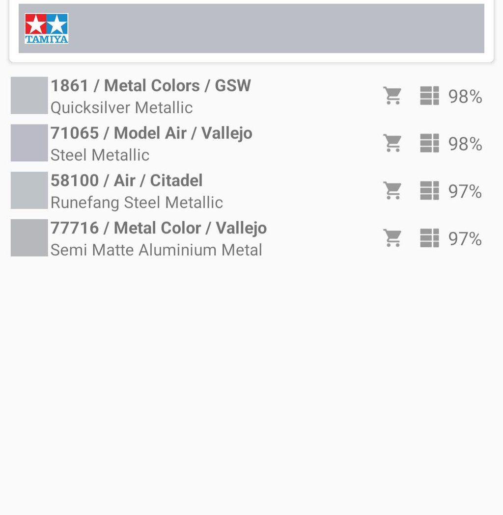

Ciao a tutti piano piano i lavori proseguono.
Volevo chiedervi una cosa inerente i colori.
Il negozio aveva detto di avermi dato tutti i colori, dicendogli che non volevo usare bombolette ma usare solo l’aerografo.
Il problema è che invece del TS-83, non vedo nulla di simile.
Invece del TS8 mi ha dato il MR HoBBY H3, invece del TS-6 l’XF1, invece del TS-30 niente ma prenderò l’X11 e invece del TS-83 nulla.
Detto ciò..
Per il rosso va bene quello che mi ha dato o devo prendere LP 21?
Per il nero TS6 va bene l’XF1?
Per il TS 30 va bene sostituirlo con l’X11?
E invece del TS 83 cosa posso prendere??
Scusate ma mi sta andando in palla il cervello

ecco

Originariamente inviata da bullroad Visualizza il messaggio
ecco
Queste sono alternative al TS83?
Che poi ho visto e dovrei utilizzarlo solo per fare l’interno dei fari anteriori e delle frecce..
Leppius non è in linea   Rispondi quotando
Vecchio 29-04-25, 09:44 PM   #21
L'avatar di bullroad
Registrato dal: Jun 2003
Messaggi: 2,423
bullroad è un newbie...
Originariamente inviata da Leppius Visualizza il messaggio
si.

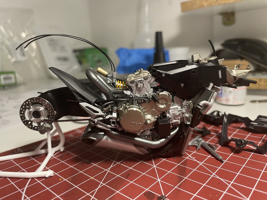

Ciao a tutti.. i lavori proseguono mooolto lentamente visto il pochissimo tempo libero e il cercare di fare il meglio possibile.
La situazione al momento è questa.
Tamiya Ducati 1199 Panigal S-img_6560.jpg   Tamiya Ducati 1199 Panigal S-img_6561.jpg   Tamiya Ducati 1199 Panigal S-img_6562.jpg
Ultima modifica di Leppius; 12-05-25 a 12:32 AM

Molto benissimo...
