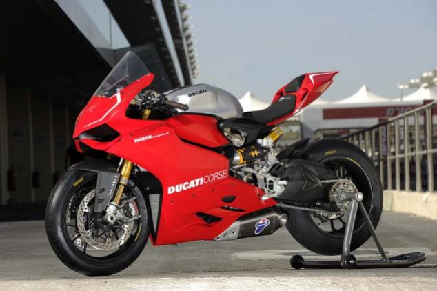

Salve a tutti, e' il primo wip che creo, e come primo lavoro pubblicato in rete, volevo cimentarmi nella realizzazione di una Ducati Panigale in versione Ducati Performance, quindi con su montati molti accessori del catalogo Ducati.
In pratica voglio costruire la moto accessoriata in versione 2012, modello antecedente la realizzazione ,da parte di Ducati stessa , della 1199R.

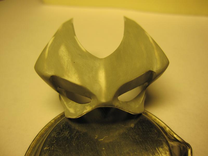

Qui ci sono le immagini del cupolino allargato e con le parti riguardanti specchietti e fanali chiuse, e le protezioni destra e sinistra dei carter motore oltre alla protezione del forcellone.
Questi ultimi sono stati costruiti ricoprendo le parti del kit Tamiya con dello stucco bi-componente Tamiya resso come una sfoglia sottile, e poi , ad essiccazione avvenuta , sono stati tagliati e sagomati a misura.....ovviamente poi andranno ricoperti con una decal di fibra di carbonio...
Lo scarico invece e' ancora in progress....intanto lo ho allargato (in quanto i collettori della versione racing sono di un diametro piu' grande, ed ho cominciato ad aggiungere parte delle saldature..

Unica modifica al modello in foto, saranno forse i cerchi(non ho ancora deciso) che sarei intenzionato a sostituire con il modello SBK della OZ (che mi sto' clonando dal kit CGM per la Panigale SBK che ho acquistato poco tempo fa').

Belle quelle protezioni... Progetto interessante, ti seguo

per le protezioni ho visto il tuo sistema tramite vacuformed, ma io non ho quell'apparecchio, e mi trovo abbastanza bene con questo sistema ...anche se ci vuole un po' di esperienza in quanto la sfoglia che si usa per ricoprire i particolari e veramente molto sottile,ed una volta asciutta diventa molto dura, ma anche molto fragile...quindi va rifinita con cautela(ovvero tagliati i bordi in eccesso e forata) per non rischiare di rompere tutto
