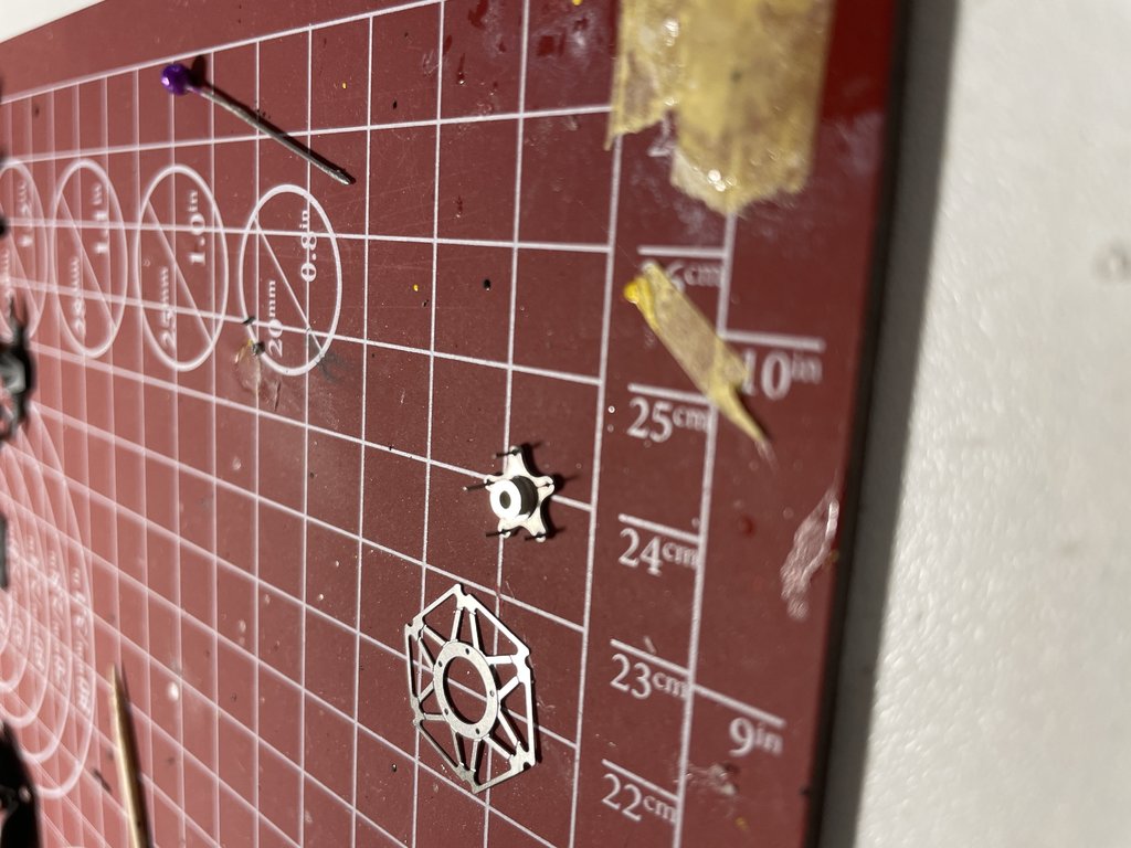

Volevo chiedervi se c’è una colla particolare per incollare tra loro due fotoincisioni.. sto provando con la superattak, la classica della loctite, ma niente risultano molto fragili sembra non attacchi nulla basta un attimo e si scollano.. forse ne metto poca? Oppure c’è qualcosa di più idoneo da usare?

La colla che hai usato è, a mio parere, ottima per le fotoincisioni.Se non attacca può esserci una patina di sporco che impedisce il contatto.Prova a dare una passata leggera con carta vetrata e sgrassa con diluente.Per la quantità: é piú facile non si incollino dei pezzi per eccesso di colla che per carenza...
Sai cosa?.. probabilmente mi servirebbe la stessa colla ma in gel che magari mi dia un attimo di tempo prima di cristallizzare ancor prima di incollare.
Qualcosa da suggerirmi?

Non sono amante delle colle gel.Le poche che volte che le ho usate erano sempre Loctite.Senti anche il parere di chi lavora spesso con le fotoincisioni, sicuramente avranno buoni consigli da darti.

Io uso quella gel della "Colla21" https://www.colla21.com/

Io uso la normale attack. mai avuto problemi. Uso anche lo scolla attack se devo ricominciare
Ma quella nel tubetto?

Eh vorrei qualcosa che non cristallizzi all'istante. Soprattutto in componenti che devono combaciare perfettamente vorrei avere una colla che mi permetta qualche correzione prima.

Esiste un Super Attack che si chiama : Super Attack gel riposizionabile, anche se io non l'ho mai visto in commercio. Personalmente io uso il Super Attack in gel e mi trovo abbastanza bene. Come per tutte le cose bisogna prenderci un po' la mano.

https://www.ilibertini.it/modellismo...non-secca.html

L’ho presa.. vediamo quando mi arriva com’è
