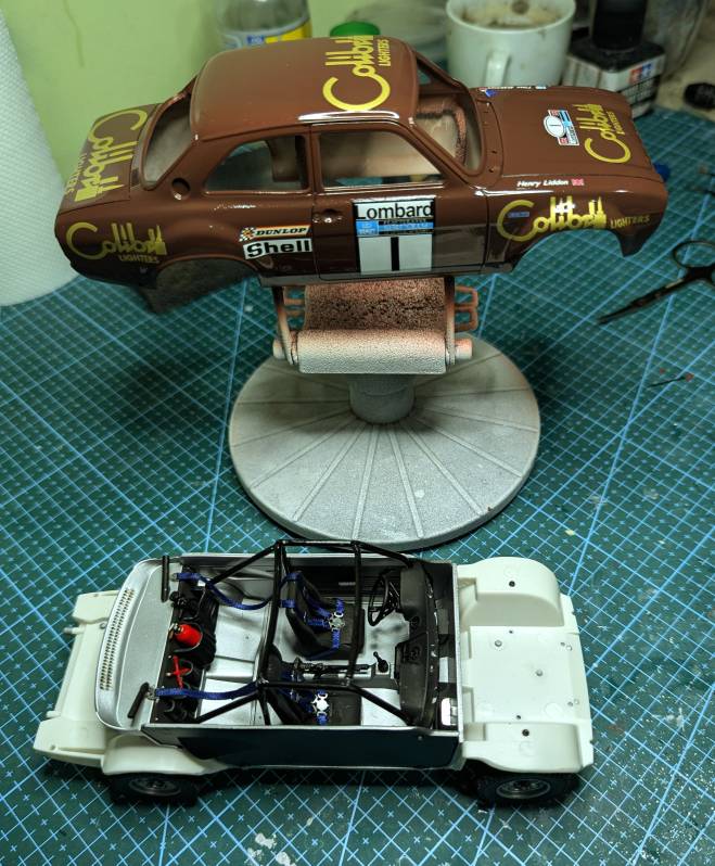

Ed eccoci al giorno della verità.
Ci eravamo lasciati con un silvering pauroso che aveva destato non poche preoccupazioni.
Ma, se ricordate, avevo steso uno strato di super lucido sotto le decals e, quindi, dopo tre mani di semilucido questo è il risultato: posso dire addio silvering
Peccato solo che il trasparente mi abbia scurito di un mezzo tono il cioccolato.
Purtroppo è una cosa che mi frega spesso in fase di miscelazione del colore, la tinta esce corretta e poi il trasparente vuoi o non vuoi me la altera.
Lo dovrei mettere in conto ma non sono a quel livello.Allegato 445529Allegato 445530Allegato 445531

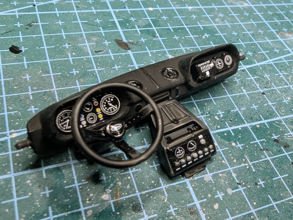

Ragazzi miei, nemmeno potete immaginare quanta nostalgia mi stia trasmettendo questa Escort.....
Ok, siamo al 1974, ma guardate il cruscotto, strumentazione ridotta all'osso nessun ausilio di sicurezza e addirittura due vani per poter unificare la versione europea con guida a sinistra da quella inglese con guida a destra, il tutto per abbassare i costi di produzione....
Sedili niente affatto da corsa, ma restavano della stradale con l'unica accortezza di togliere il poggiatesta al guidatore (per paura che si adagiasse troppo....)
L'abitacolo poi non aveva ruota di scorta o illuminazioni di ausilio notturne ma solo una serie di grandi sacche che contenevano estintore, crick a manovella e chiave a croce (che della serie, se bucavi scendevi coi piedi nel fango e citavi tutti i santi).
Quasi stupisce, in questo contesto, che ci siano cinture di sicurezza e roll-bar....
Mi trovo a riflettere su tutto questo mentre presentano la nuova Renault 5 turbo E, una macchina elettrica che sviluppa 540 cavalli per 200 chilometri di autonomia e che, di turbo, ha solo la scritta sulla fiancata....
Mi dite dove e cosa abbiamo sbagliato???Ford Escort RS 1600 Mk1-pxl_20250319_180602703-2.jpgFord Escort RS 1600 Mk1-pxl_20250319_182136061.jpgFord Escort RS 1600 Mk1-pxl_20250319_182123895.jpgFord Escort RS 1600 Mk1-pxl_20250319_182833923-2.jpg
