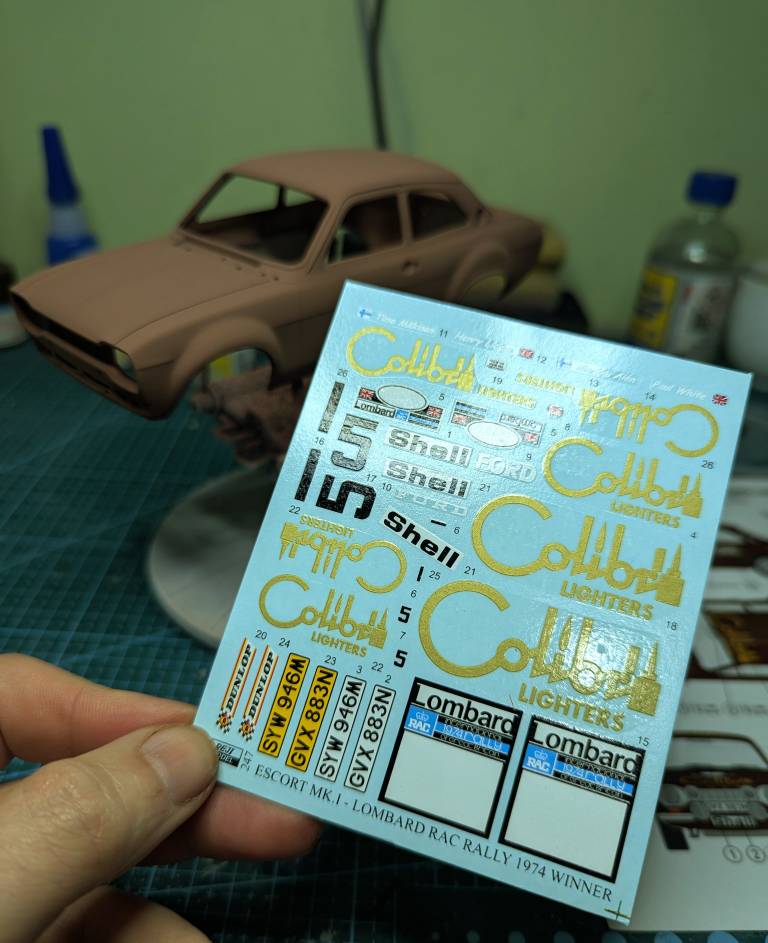

Avevo ben tre livree da scegliere, ma nessun auto in collezione del colore più strambo
Così la mia scelta cromatica è stata il marrone da sposare alla livrea dorata colibrì.
La tinta ricreata (linoleum brown con aggiunta di gore red e nato black stesa su base avana) è volutamente opaca e non va considerata ora come resa finale.
So per esperienza (e da prova cucchiaio) che alla prima mano di lucido il marrone esploderà e scurirà molto lasciando intravvedere, si spera i riflessi rossastri.Ford Escort RS 1600 Mk1-pxl_20250301_111910073-2.jpgFord Escort RS 1600 Mk1-pxl_20250301_111919624-2.jpgFord Escort RS 1600 Mk1-pxl_20250301_111943451.mp-2.jpgFord Escort RS 1600 Mk1-pxl_20250301_111851858-2.jpg

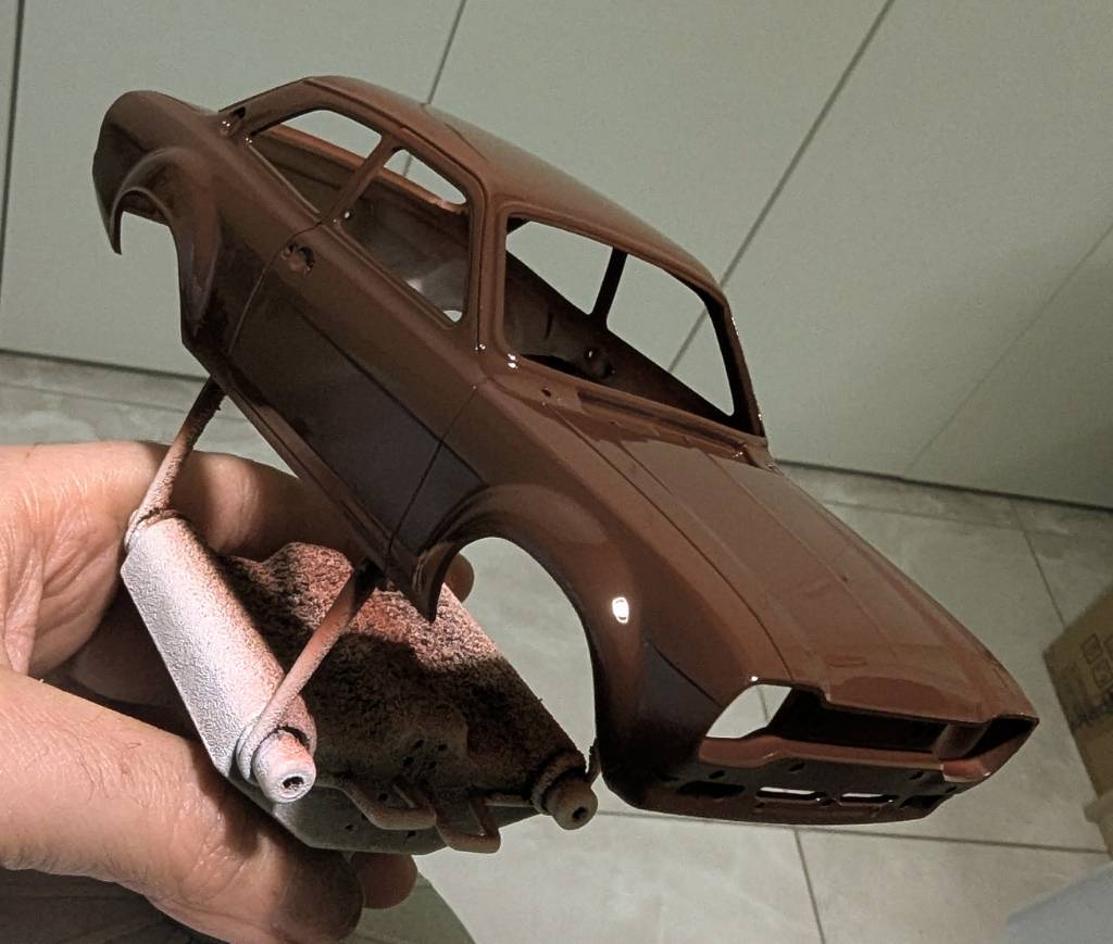

E allora, Marrone cassadamorto a Me!
RGB colpito e affondato direi.Ford Escort RS 1600 Mk1-pxl_20250301_151656585-2.jpgFord Escort RS 1600 Mk1-pxl_20250301_151622296-2.jpgFord Escort RS 1600 Mk1-pxl_20250301_151506146-2.jpgFord Escort RS 1600 Mk1-pxl_20250301_151639066-2.jpg

Sono davvero curioso di vedere come si sposeranno queste decals in oro pallido e, soprattutto, di vedere la resa finale dopo il cappotto a chiusura (dovrebbe scurire un altro po' ma speriamo di no perché la tinta è perfettamente centrata ADESSO.....)Ford Escort RS 1600 Mk1-pxl_20250301_153254286-2.jpg

Ma come fai? Hai trasformato il colore più anonimo del mondo, in una tinta stratosferica, min… è bellissima

Mi piace questo color Nutella!
Scherzi a parte, livrea molto originale e come al solito realizzata magistralmente.

Ho solo 30 anni di mixing sulle spalle e una 30na di prove cucchiaio abortite
Tornando seri il marrone opaco è uno di quei colori che esplode letteralmente sotto trasparente e prende un'altra vita.
Credo che questa tinta cioccolato fosse a listino originale sulla MK1, non vorrei sbagliarmi ma ne ricordo di averne vista una esattamente uguale.
Il colore l'ho riprodotto ma non so come si chiama

Poche decals ma buone, avevo paura di qualche effetto del marrone sull'oro ma mi sembrano abbastanza coprenti.
Posso mettere al sicuro la scocca per 5/6 giorni e dedicarmi a terminare il modello prima di riprenderla ben asciutta e stendere il cappotto di chiusura.Ford Escort RS 1600 Mk1-pxl_20250302_142245970-2.jpgFord Escort RS 1600 Mk1-pxl_20250302_142112444-2.jpgFord Escort RS 1600 Mk1-pxl_20250302_142119823-2.jpgFord Escort RS 1600 Mk1-pxl_20250302_142137133-2.jpg

Lavoro sempre eccezionale e lo dico serio
Le decal mi aspettavo che fossero più fustellate.
Vecchio 03-03-25, 12:20 AM   #28
Alucard
Grazie Proz, in effetti le decals me le aspettavo anche io rifilate e, ti dirò, avevo anche pensato di farlo ma così hanno un senso.
La scritta colibrì è in corsivo e, soprattutto sulle bombature, si sarebbe storpiata in posa.
Comunque il film non ha dato silvering posato sul lucido e, sotto tre mani di trasparente, andrà completamente a scomparire
