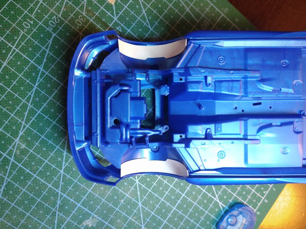

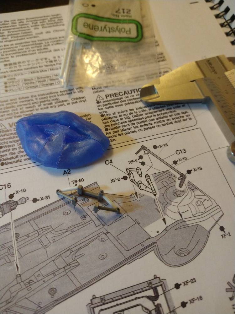

Iniziamo con un po' di masochismo modellistico: il telaietto che regge il differenziale posteriore aveva una forma un po' approssimativa (e nemmeno troppo corretta rispetto al vero). Tralasciando la forma ho deciso almeno di sostituire due bracci trapezoidali con due più realistici tondini.
Per mantenere le quote del pezzo originale ho usato il Blue stuff con cui mi sono ricavato una dima 3D che ho usato per fissare un sede i tondini. È un po' delicato come pezzo ma mi sembra più realistico.[AUTO] Subaru Impreza WRC - Montecarlo 2005-img_20241006_221014385.jpgAllegato 440390

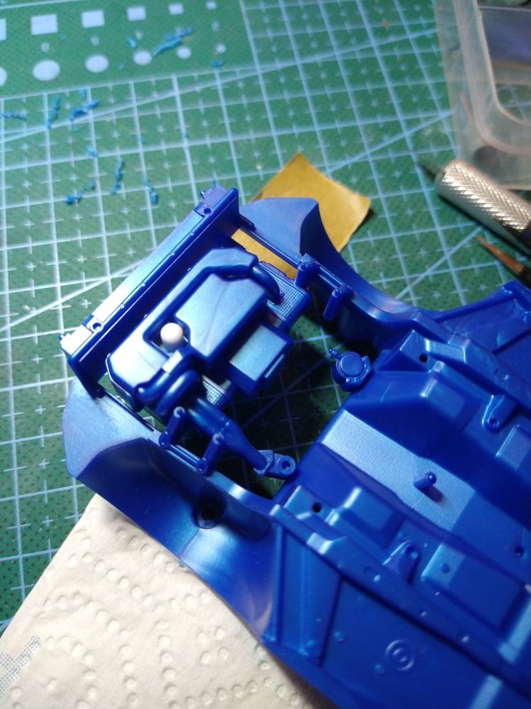

Qui invece ho cercato di rendermi la vita in fase di verniciatura un filo più facile separando e ricostruendo quello che sembra essere il filtro olio o qualcosa di simile.[AUTO] Subaru Impreza WRC - Montecarlo 2005-img_20241006_221054307.jpg[AUTO] Subaru Impreza WRC - Montecarlo 2005-img_20241006_221030174.jpg

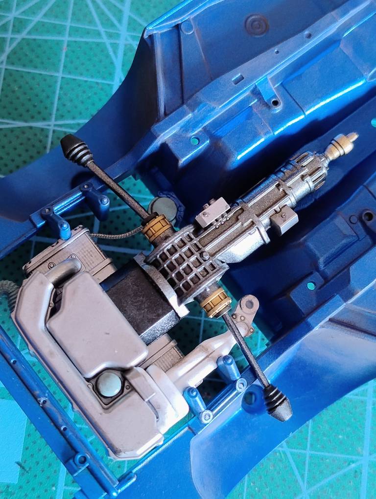

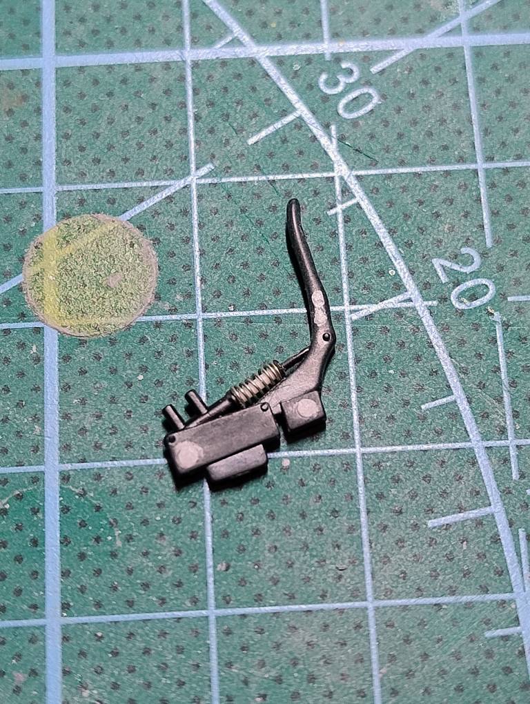

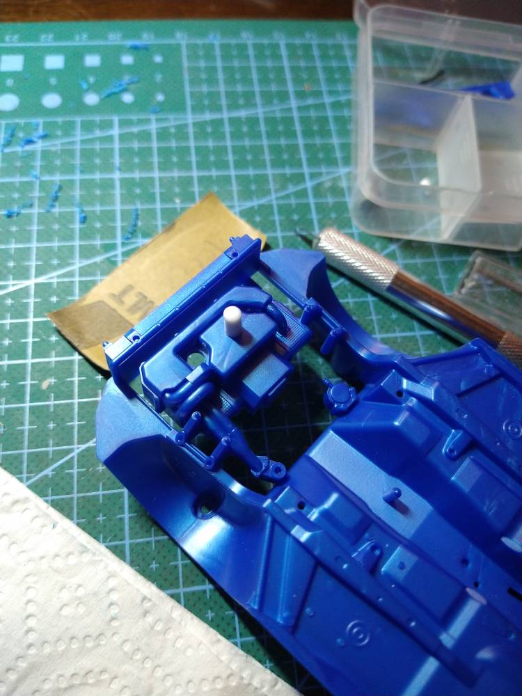

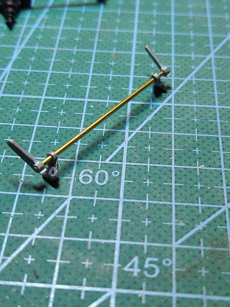

Buongiorno a tutti, mi devo scusare per la mia assenza di questo periodo ma il tempo per smodellare è sempre meno! Negli ultimi mesi mi sono dedicato a ultimare la meccanica e dettagliare l'abitacolo.
Ho rifatto la barra anti rollio posteriore e aggiungerò a che le bollette di collegamento con i bracci delle sospensioni.
Per i freni userò delle PE dei dischi e invece di tagliare e scavare le pinze dei pezzi del kit ho optato per provare a replicarle con Blue stuff enl stucco. Risultato più o meno soddisfacente (me lo faccio andare bene!)

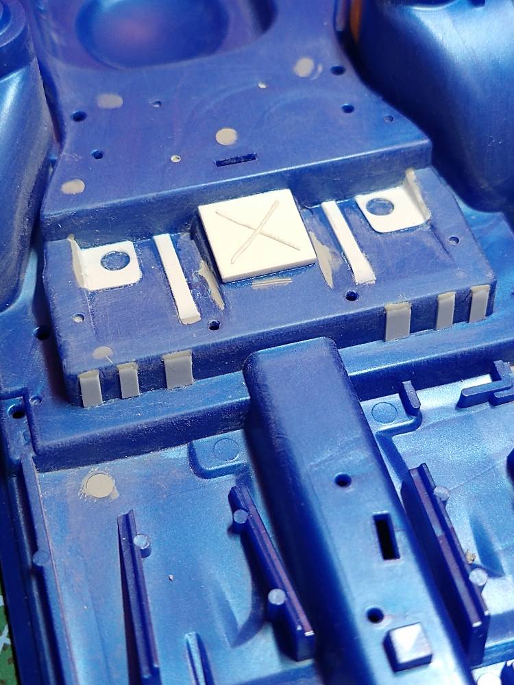

Sul roll bar io aggiunto qualche componente come alcuni fazzoletti di rinforzo assenti nel kit.
Ho riprodotto la chiave a croce, aggiunto qualche dettaglio al pianale, e creato il serbatoio dell'olio freni.
Il kit prevedeva le cartucce degli ammortizzatori posteriori attaccate ai pannelli porta...le ho eliminate e rifatte da zero.
Infine ho dettagliato con una vera molla la leva del freno a mano, rifatto da zero la console centrale sul tunnel (quella del kit mi sembra che fosse della versione 2004...o almeno le mie referenze dicono così!), e modificato anche la console sul tunnel sotto all cruscotto.
Ancora qualche aggiustamento e si va di primer!
Un saluto a tutti e buone feste!![AUTO] Subaru Impreza WRC - Montecarlo 2005-1923464868.jpg[AUTO] Subaru Impreza WRC - Montecarlo 2005-1071357675.jpg[AUTO] Subaru Impreza WRC - Montecarlo 2005-1287687634.jpg[AUTO] Subaru Impreza WRC - Montecarlo 2005-1521050439.jpg[AUTO] Subaru Impreza WRC - Montecarlo 2005-1321131685.jpg[AUTO] Subaru Impreza WRC - Montecarlo 2005-1762839962.jpg[AUTO] Subaru Impreza WRC - Montecarlo 2005-180343013.jpg[AUTO] Subaru Impreza WRC - Montecarlo 2005-1312718210.jpg[AUTO] Subaru Impreza WRC - Montecarlo 2005-829017347.jpg[AUTO] Subaru Impreza WRC - Montecarlo 2005-825389267.jpg[AUTO] Subaru Impreza WRC - Montecarlo 2005-840626809.jpg

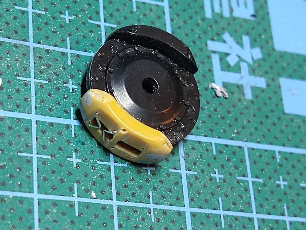

Azzo!! Se le pinze dei freni rifatte da te sono quelle gialle nella seconda foto devo farti tanti complimenti!! E anche il resto non scherza nulla.

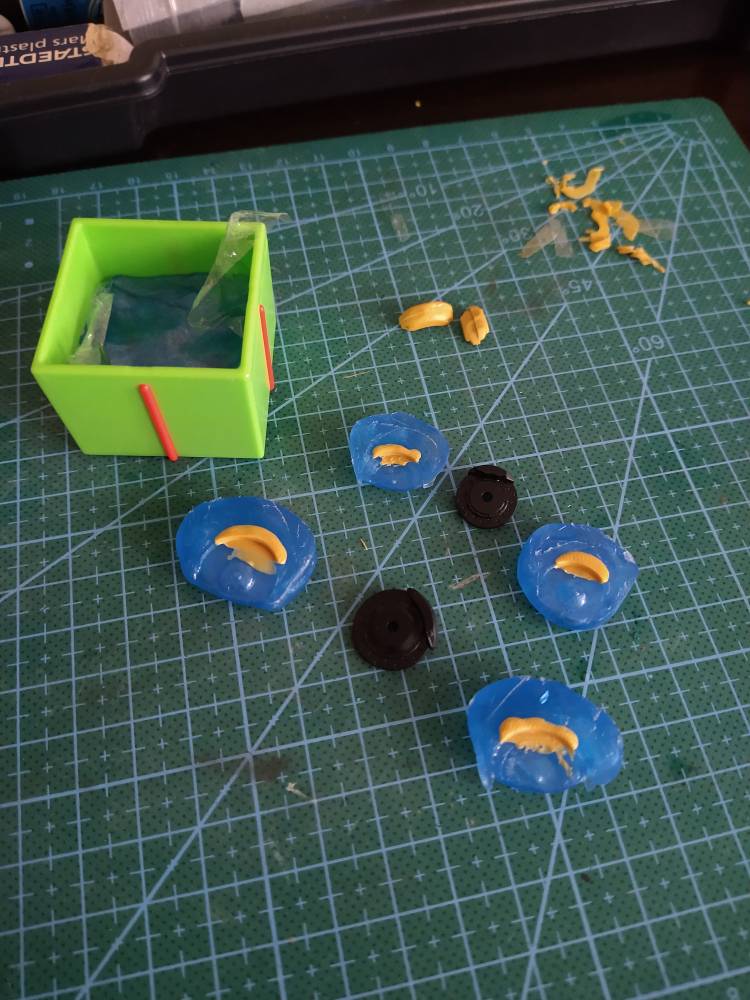

Grazie Kaiser, sì le pinze che ho rifatto sono quelle gialline (colore dello stucco bicomponente Tamiya). Ho usato il Blue stuff per fare lo stampo delle pinze originali e ho creato le due mezze pinze con lo stucco. Una volta secco ho eliminato l'eccesso e unito le due metà
Detto così sembra veloce ma ci ho perso settimane dietro a questa procedura. Ho provato anche ad usare una tecnica diversa per avere un migliore riempimento dello stampo ( certe volte mi perdevo i dettagli più piccoli!): ho usato lo stucco liquido/primer mister surfacer riempiendo per strati successivi gli stampi. Il problema è che l'oggetto così ottenuto si è dimostrato troppo morbido e fragile e non sono riuscito ad ottenere quattro pinze decenti. Alla fine quindi ho optato per la prima strategia!

Ehhh purtroppo in assenza della stampa 3d uno deve tirar fuori tutta la propria maestria e hai ottenuto un ottimo risultato.
