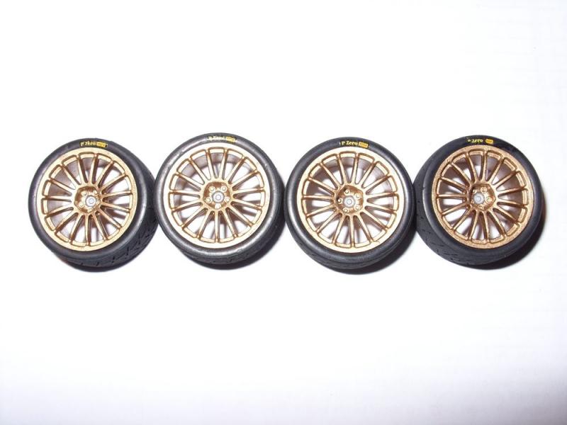

Primi particolari...

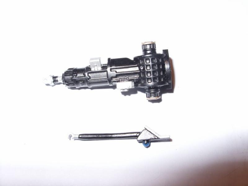

Altri particolari...

dubito che le istruzioni dicano di fare rosse le pinze freno.....

Altri particolari ancora...
Ehm... E' stata una... "Licenza poetica!" Mi piacevano più cosi... Grigie sembravano un po' anonime... No???

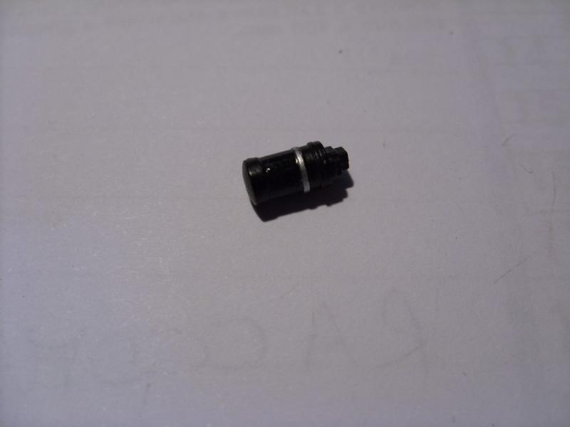

Ma intanto ho fatto il primo danno... Avevo messo le ruote su un piccolo mandrino per consumarle un po' con la carta vetro... Su una il mandrino si è serrato più del dovuto e... TRAC! Ecco il danno... Soluzioni???

L'unica è fare uno svaso al centro avendo cura di non bucare il cerchio, il piu' profondo possibile e poi incollare un pezzo di sprue della lunghezza e diametro compatibili, o meglio ancora un pernino metallico. In alternativa incollare la ruota ma è una soluzione da ultima spiaggia...
Dipende sempre cosa vuoi fare. se riprodurre il soggetto reale allora devi attenerti alle istruzioni ed alla documentazione fotografica, altrimenti se vuoi fare qualcosa di fantasia allora usa i colori che vuoi ma non è la Subaru impreza WRC che ha corso a Montecarlo nel 1998
Devi costruirti un attrezzo per mettere il pneumatico sopra, MAI usare il cerchio sul mandrino

Io invece pensavo di costruire un perno fatto di stucco... per esempio trovare una cannuccia di una biro che abbia il diametro interno della stessa misura del perno.
Riempire la cartuccia con lo stucco e, una volta secc ecco una perfetta forma cilindrica da stuccare all'interno del cerchio... Ovviamente prima dovrò far sparire il pezzo esistente rimasto attaccato al cerchio...
No?
Hai ragione ma preso dalla foga non ci ho pensato...
