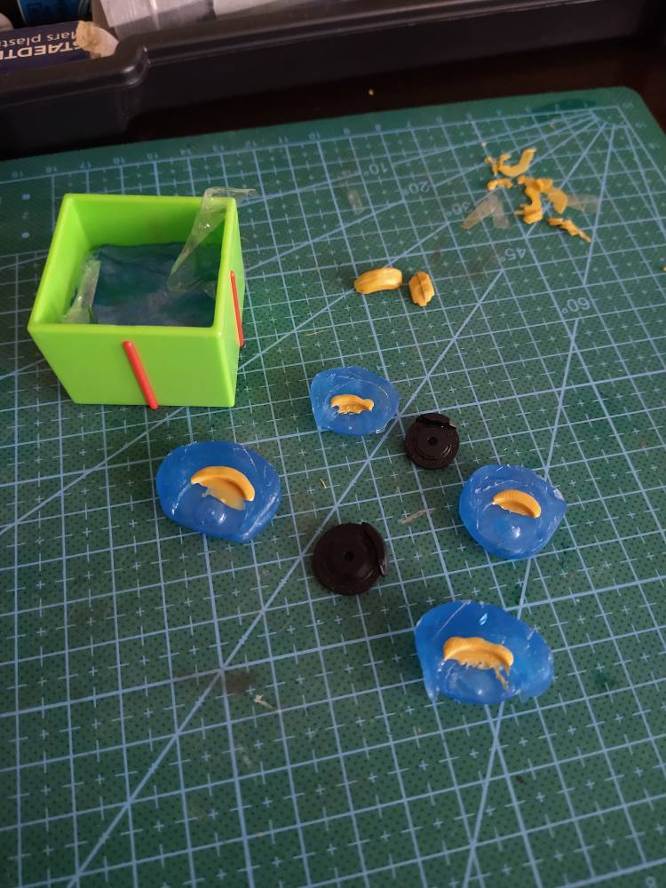

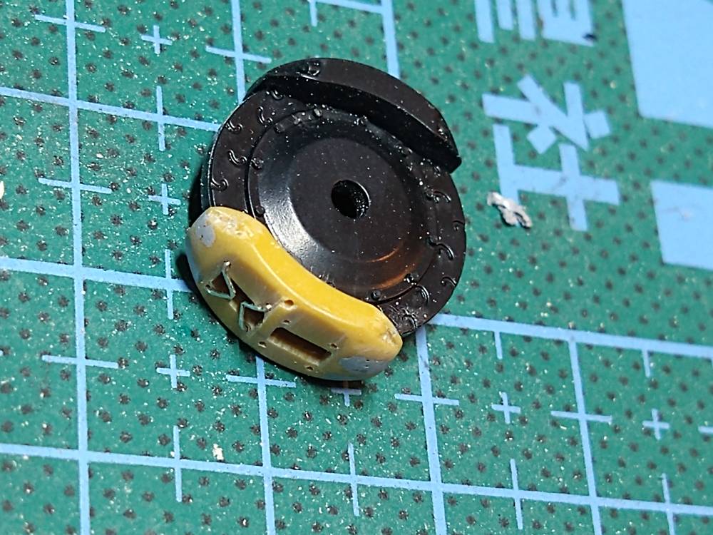

Grazie Kaiser, sì le pinze che ho rifatto sono quelle gialline (colore dello stucco bicomponente Tamiya). Ho usato il Blue stuff per fare lo stampo delle pinze originali e ho creato le due mezze pinze con lo stucco. Una volta secco ho eliminato l'eccesso e unito le due metà
Detto così sembra veloce ma ci ho perso settimane dietro a questa procedura. Ho provato anche ad usare una tecnica diversa per avere un migliore riempimento dello stampo ( certe volte mi perdevo i dettagli più piccoli!): ho usato lo stucco liquido/primer mister surfacer riempiendo per strati successivi gli stampi. Il problema è che l'oggetto così ottenuto si è dimostrato troppo morbido e fragile e non sono riuscito ad ottenere quattro pinze decenti. Alla fine quindi ho optato per la prima strategia!
Allegato 442370Allegato 442371Allegato 442372
