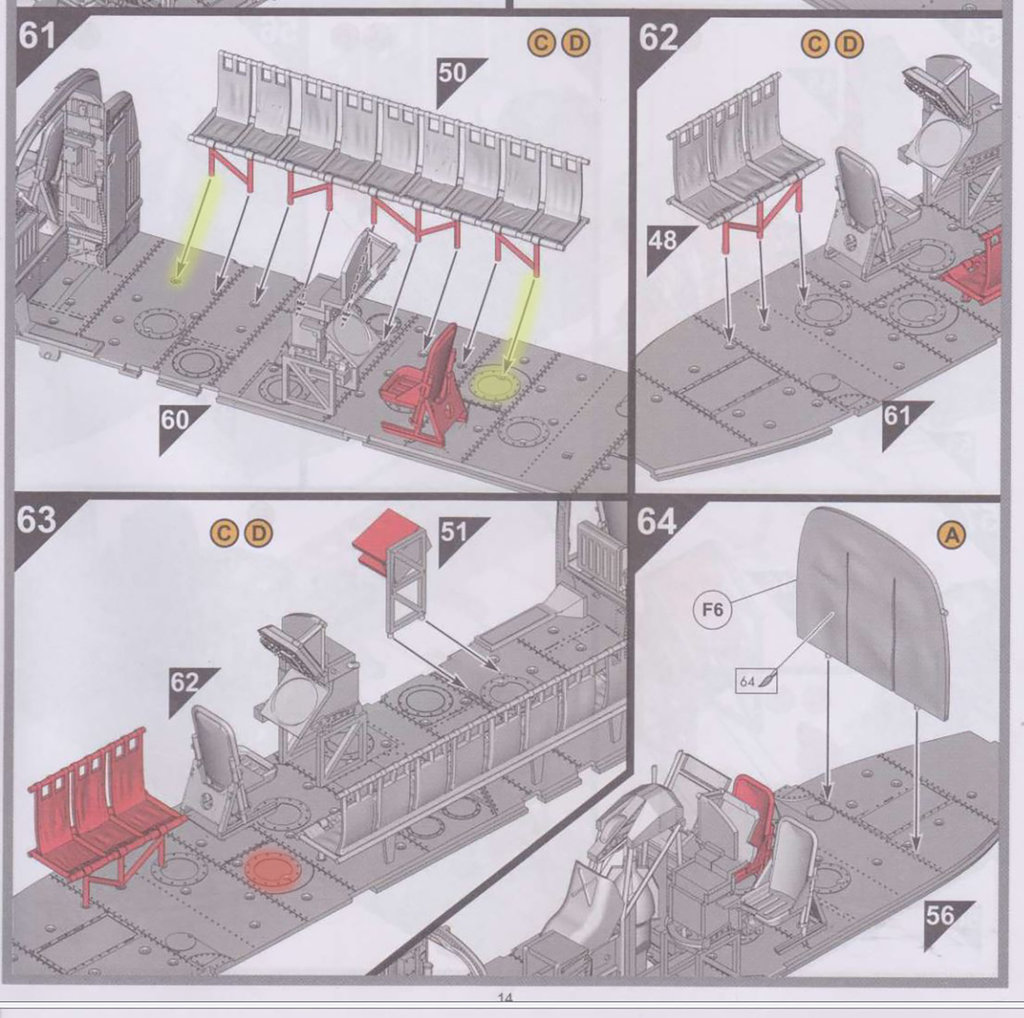

per coloro che dovessero intraprendere la costruzione del kit voglio segnalare una imprecisione nelle istruzioni, sulla quale ovviamente sono caduto anche io.
C'e' un errore nel passaggio 61.
I seggiolini non vanno posizionati secondo le istruzioni del passaggio 61 (e come si vede nelle mie foto), perchè così facendo l'ultimo seggiolino della fila si troverà proprio davanti al portellone.
In realtà, come poi correttamente segnalato nel passaggio delle istruzioni al numero 63, il primo seggiolino da dx (vista posteriore) va poggiato quasi in battuta con la cabina di pilotaggio cosicchè l'ultima della fila risulti a filo dell'apertura del portellone e non in mezzo alle scatole!
Tenete come riferimento il pannello circolare che ho evidenziato, prima in giallo e poi in rosso, nelle istruzioni.

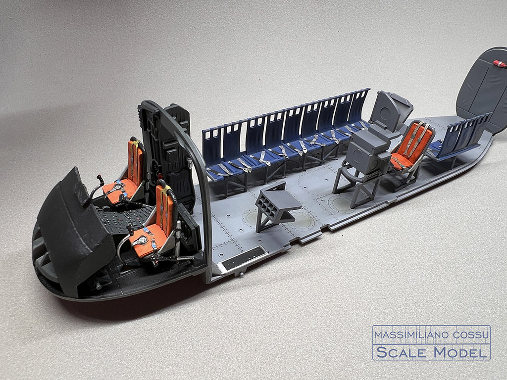

Buongiorno a tutti.
Come avevo già in precedenza accennato, una volta chiusi i due semi gusci, del vano interno non si vede praticamente più nulla.
