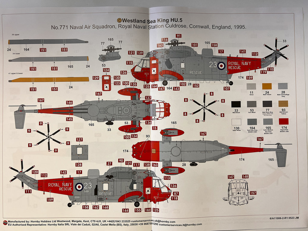

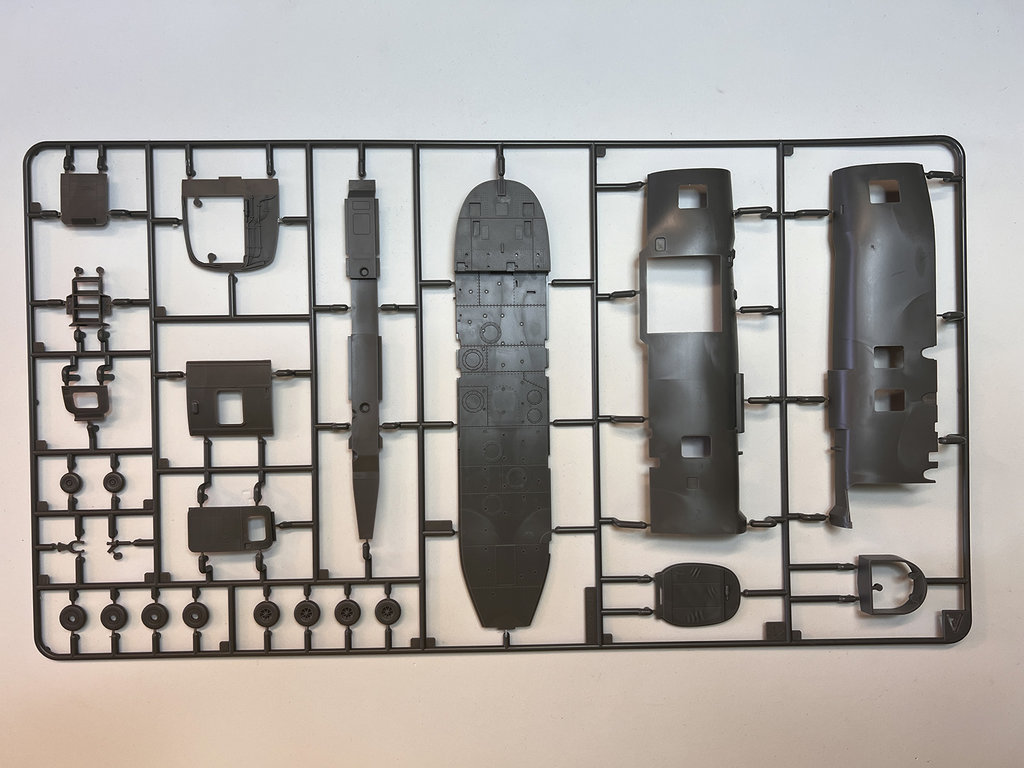

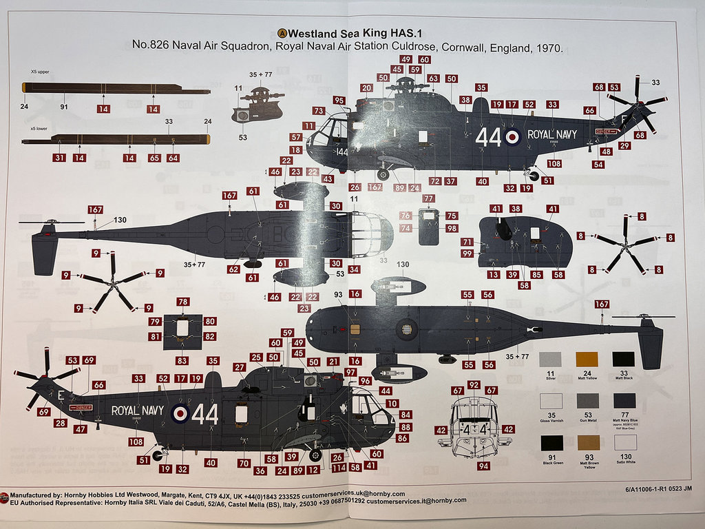

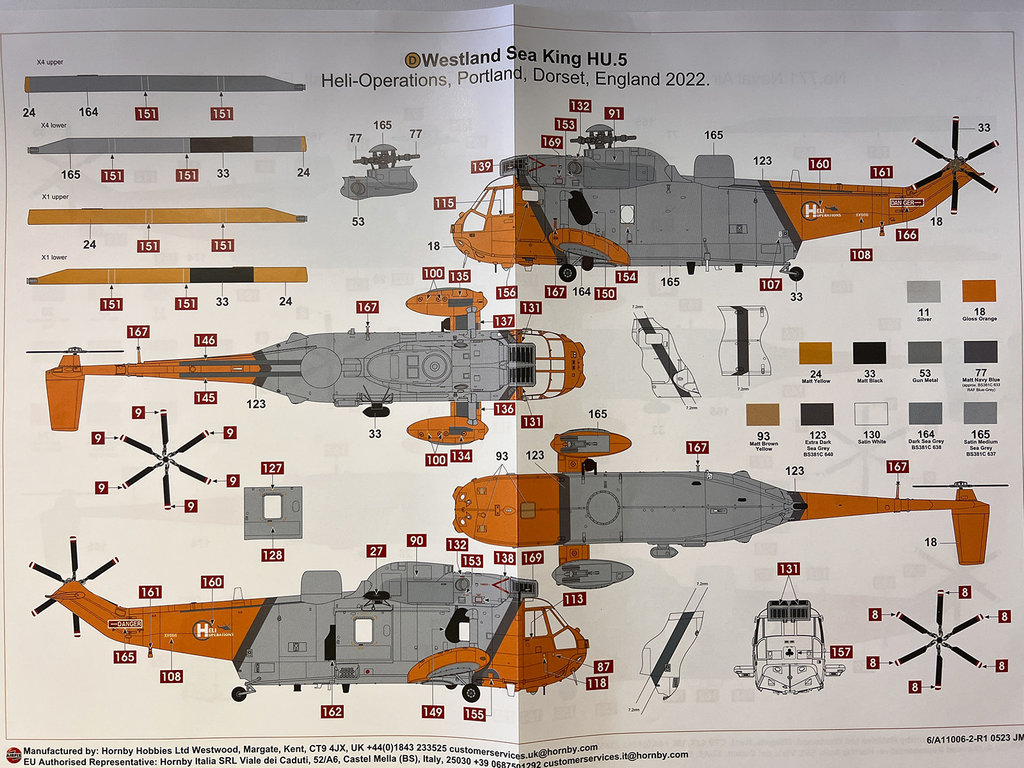

Buongiorno a tutti,
in questo periodo pre estivo sono indeciso su due modelli, passano i giorni, guardo le scatole, e non riesco a prendere una decisione. Ho deciso pertanto di lasciare la scelta a loro, inizierò due wip, sarà poi la curiosità e la voglia di dedicare più tempo ad uno piuttosto che all'altro a far pendere il piatto della bilancia.
Quindi, nuovo wip, dedicato alla versione "inglese" del Sikorsky S-61 "Sea King".
Parlo del nuovo kit di Airfix dedicato al Westland Sea King HU.5, nella versione di "Ricerca e Soccorso", del 771 naval air squadron della Royal Navy.
Vi posto le foto dell'unboxing.
A presto.

Quindi sarà quello grigio e rosso? Bello! Ma mi piace anche quello arancione. Non è che ne fai due?

no due no!
Si sarà quello grigio/rosso, anche qui la scelta era tra i due che hai elencato, ma il Rosso è sempre il Rosso, una filosofia di vita per me

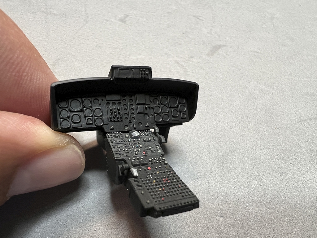

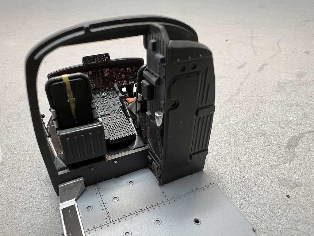

Buongiorno a tutti, si rientra dalle ferie.
Vi posto qualche foto dell'abitacolo, ancora fermo ai primi passaggi di colore.
nel merito.
L'abitacolo del HU.5 è desolatamente nero. Ho utilizzando neri diversi per dare un pò di movimento. C'e' il nero del primer Gunze 1500, il nero Vallejo, il nero gomme di Gunze e un grigio scuro dei nuovi Marker Ak.
Tutti i controlli della strumentazioni sono stati realizzati con gli AK marker, quelli che non sono colorati e che nella realtà sono semplicemente neri li ho ripassati con il grigio usando le matite acquerellabili, per dare risalto.

La stampata del pannello comandi è molto bella ma la decals degli strumenti è una sola. Come farai con le cornici in rilievo degli strumenti?

Ci sono due decal per il pannello strumenti (per le varie versioni che si possono realizzare), e sono praticamente identiche. Vediamo cosa riesco a combinare con Microsol e Phon.
Alla brutta li realizzo a pennello, tanto non è che le decal sino così definite e visibili, sono tutte da 1mm in giù.

Posiziona bene le due decals sul pannello strumenti cercando di allineare gli strumenti con le loro sedi incavate nella plastica, poi mettigli sopra il Micro Sol e te le dimentichi fino al giorno dopo

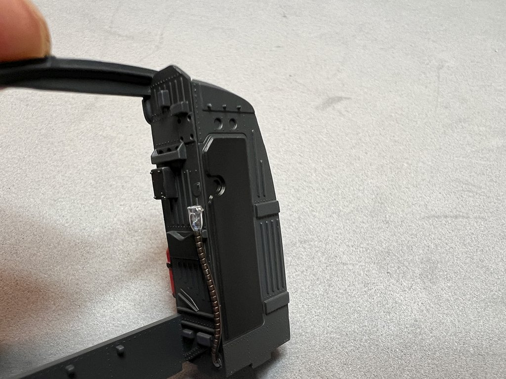

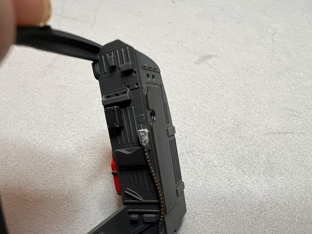

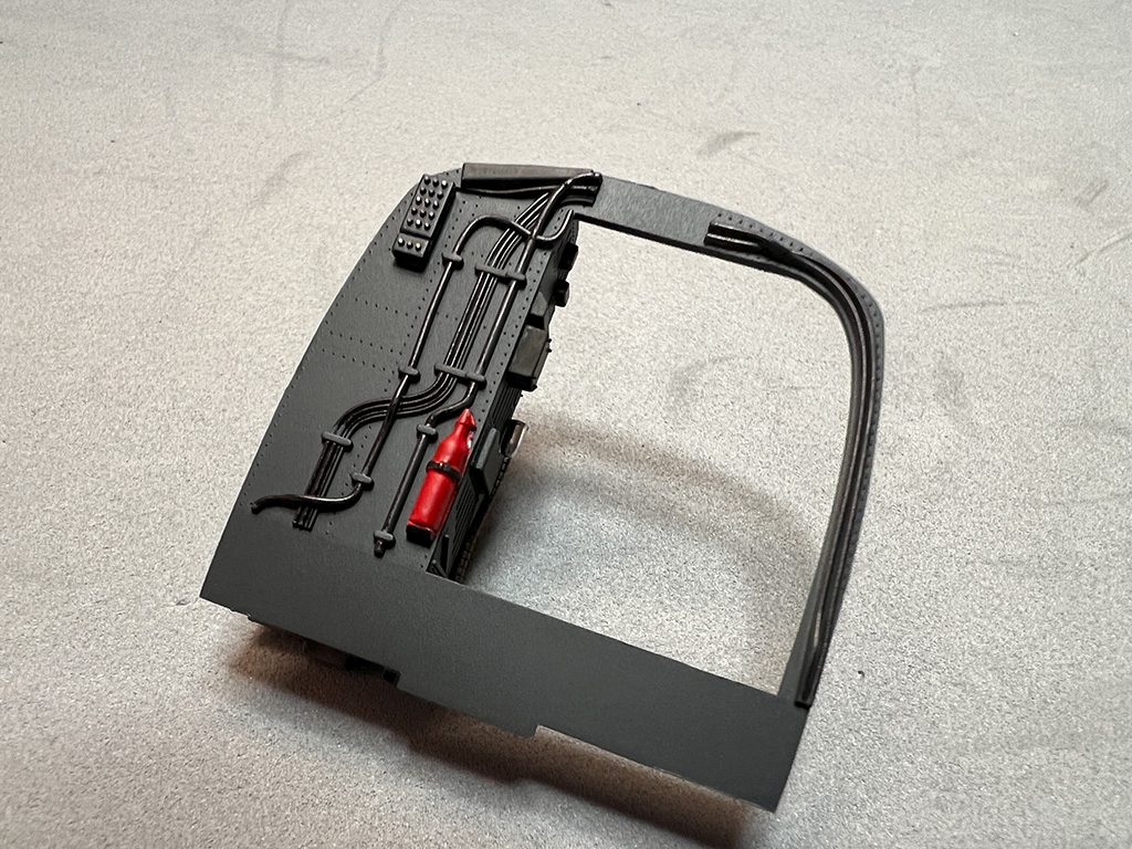

Primo corposo pacchetto di aggiornamento sul Sea King.
Questo kit mi piace, magari nei pezzi piccoli, come nelle gambe dei seggiolini, pecca un pò di pulizia, però per adesso gli incastri sono precisi.

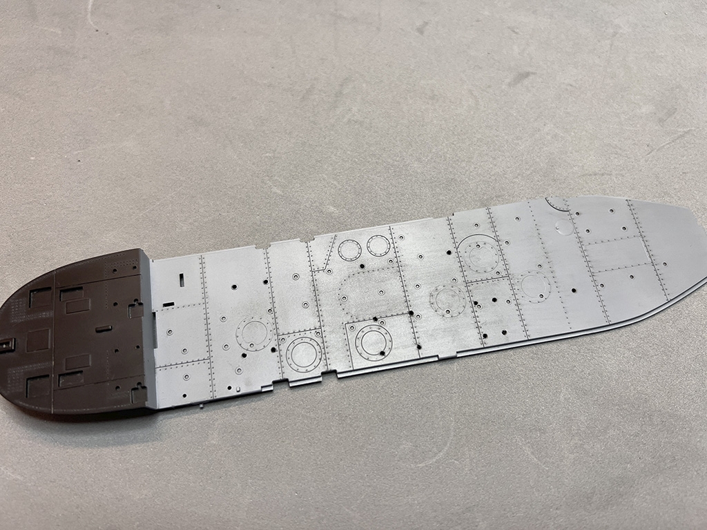

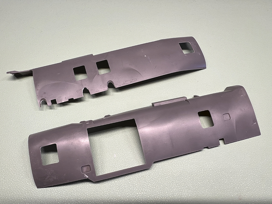

Ma dai! Ma cos'è? Uno scherzo?
Mi metti tutti i pin di iniezione (del diametro di 5mm) nella facciata da verniciare?
E nel "lato B" che verrà coperto interamente dalla fusoliera, una plastica bella lucida?

Vista la curvatura non potevano fare altrimenti, il pezzo va stampato in quel "verso" (per come hanno fatto lo stampo, ovviamente).

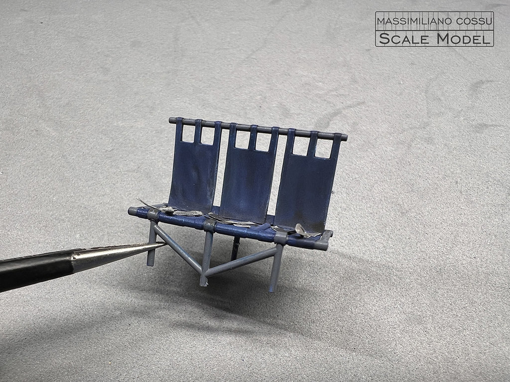

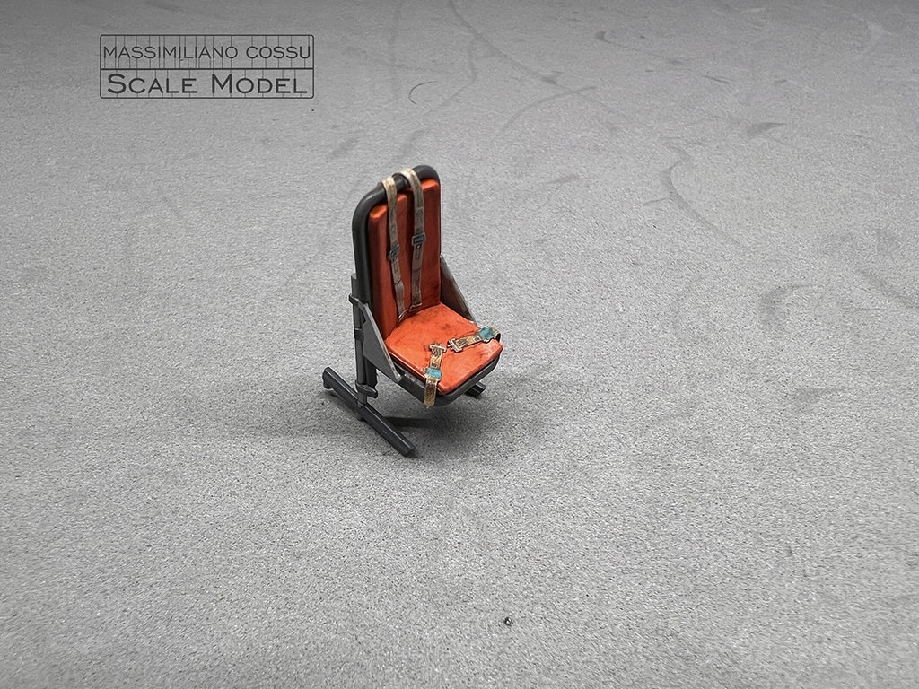

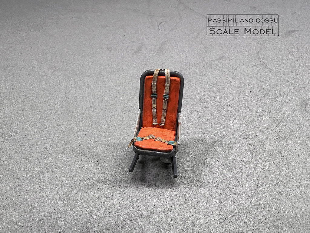

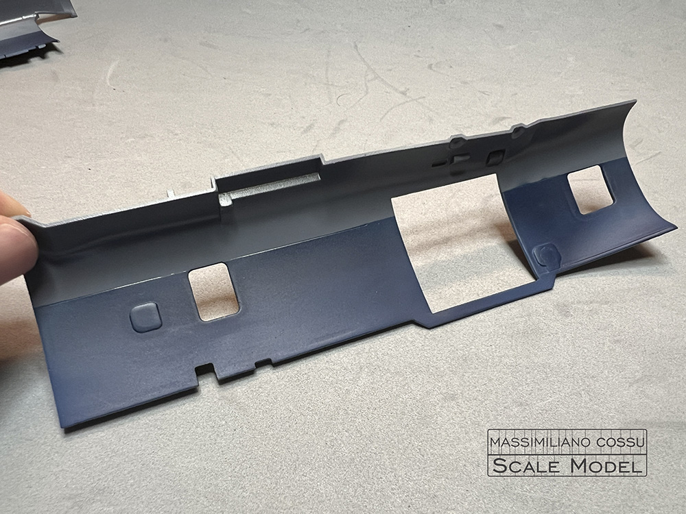

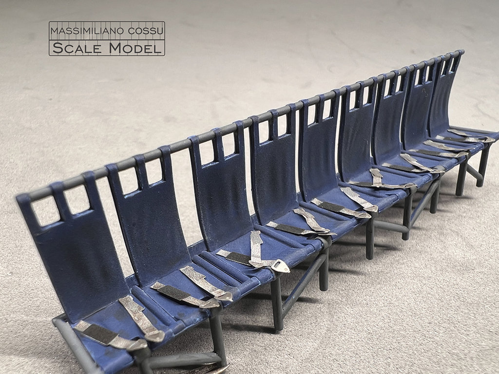

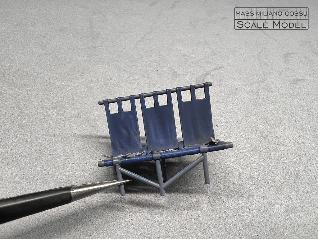

Buonasera a tutti,
piccolo grande aggiornamento.
Ho terminato gli interni, il lavoro è stato dedicato soprattutto a togliere eccessiva plasticosità ai pezzi e cercare in qualche modo di dare l'idea del tessuto un po' logoro e un pò sporco.
Non mi ricordo nemmeno io quanti passaggi ho fatto con matite acqurellabbili (bianca e celeste), oli dati a lavaggio (brown, grigio scuro) e oli usati come drybrush ( blu e grigio medio).
Spero vi piacciano.
