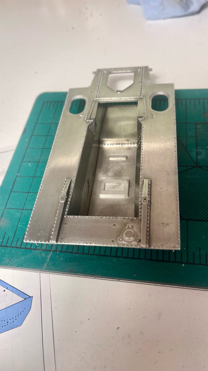

Grazie a tutti per l’interesse! Ho ripulito i pezzi della scocca che è stata anche rivettata. Adesso passerò una mano di Agua gloss per proteggerla dall’ossidazione
Ferrari B3 1974 MFH 1:12-image1707387384.125900.jpgFerrari B3 1974 MFH 1:12-image1707387389.451726.jpgFerrari B3 1974 MFH 1:12-image1707387394.294283.jpg

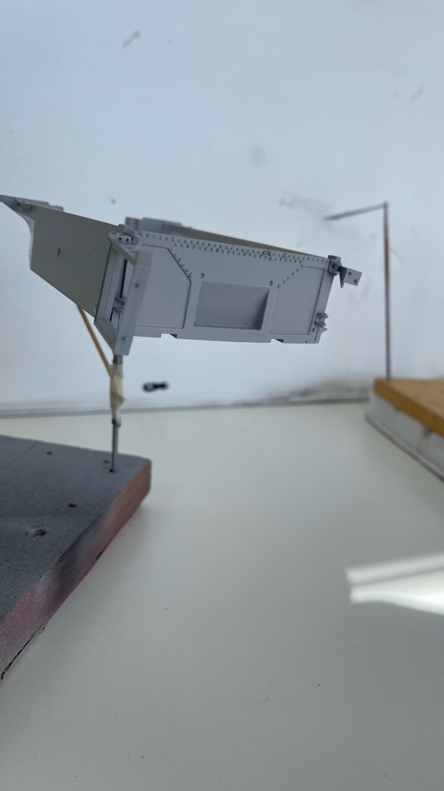

A questo punto mi sono dedicato alla vasca e a tutta la serie di particolari che ho provato a secco. Il tutto spruzzato col primer. Per le parti interna nella zona della pedaliera e sulla parete posteriore (dove non si vedrà praticamente nulla) anziché usare i rivetti classici, ho utilizzato i pallini per saldare da 0,78 mm.
Ferrari B3 1974 MFH 1:12-image1707770708.947542.jpgFerrari B3 1974 MFH 1:12-image1707770714.428707.jpgFerrari B3 1974 MFH 1:12-image1707770719.554234.jpgFerrari B3 1974 MFH 1:12-image1707770725.464255.jpgFerrari B3 1974 MFH 1:12-image1707770731.825532.jpgFerrari B3 1974 MFH 1:12-image1707770737.435244.jpg
