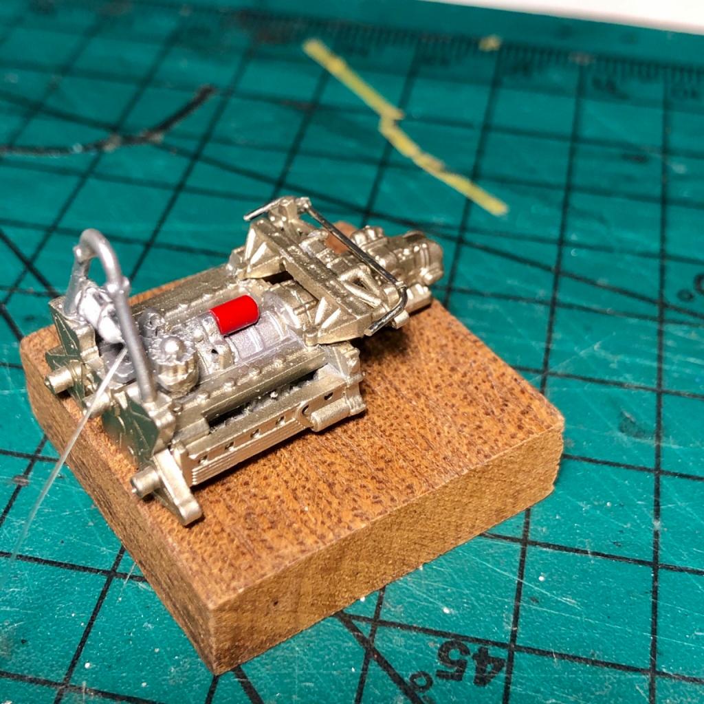

Ciao a tutti, riprendo un lavoro che avevo cominciato un po’ di tempo fa e poi lasciato in asso per dedicarmi alla scala 1:12. Il kit in questione è della Tameo in scala 1:43 ed è quello della Ferrari 312 B3 del 1974. Il kit come tutti i Tameo si presenta molto bene e non ha grossi problemi nel fitting. Avevo già verniciato una serie di pezzi e assemblato il motore. In realtà non pensavo neanche di fare il Wip, in quanto contavo di montarlo da scatola. Però l’appetito vien mangiando, e riprendendolo in mano ho pensato che qualche miglioramento e qualche aggiunta può essere fatta, per cui mi faceva piacere condividere con tutti voi questo mio nuovo lavoro, anche per ricevere pareri e consigli. Ecco dove ero arrivato Ferrari 312 B3 1974 Tameo 1:43-img_5629.jpgFerrari 312 B3 1974 Tameo 1:43-img_5631.jpgFerrari 312 B3 1974 Tameo 1:43-img_5632.jpg

Ciao Mral,
mi pare che la verniciatura del motore si troppo "Gold " !
I boxer dell'epoca, avevano una colorazione argento tendente all'oro (viraggio dovuto soprattutto alle alte temperature raggiunte durante il funzionamento) ma come l'hai dipinto tu, a mio parere,e' troppo oro.
Che tipo di vernici hai usato?
Mi sembrano troppo dense e, per la verniciatura di un 1/43, utilizzerei delle vernici piu' "leggere" come, ad esempio, gli Alclad.
Saluti,
Giovanni La Rosa

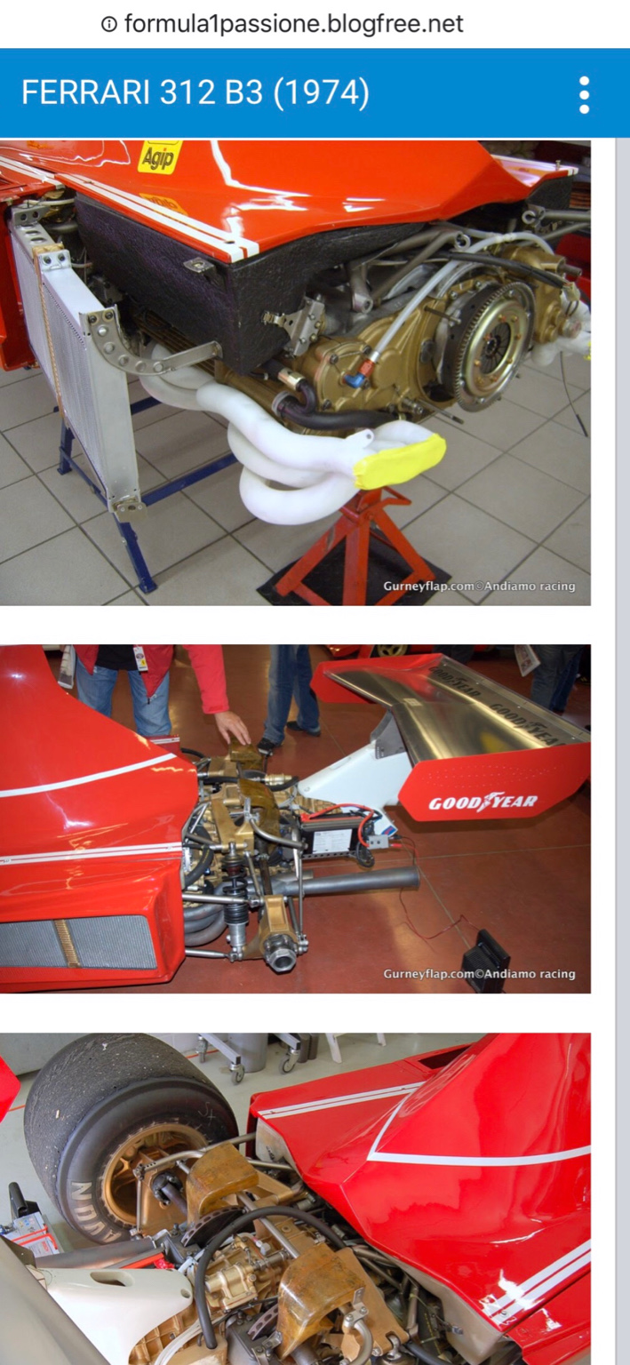

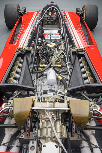

Ciao Giovanni, ti ringrazio per l’osservazione, hai ragione, sapevo quello che hai scritto ( in altri modelli che ho realizzato,infatti l’oro è appena accennato ) ed anche per me è un po’ troppo oro. Infatti ricordo che la prima verniciatura era sicuramente più pallida. Guardando però alcune foto che ti allego (a parte le istruzioni Tameo) ho deciso di caricarlo un po’. Comunque i colori che utilizzo sono proprio gli Alclad.
Sinceramente dopo il tuo intervento(peraltro in sintonia con ciò che pensavo io) sono un po’ indeciso se lasciare così o sbiadirlo un po’.
Sulla densità non capisco bene cosa vuoi dire, se ti riferisci ad un eccesso di colore in realtà dal vivo questo non c’è

predefinito Ferrari 312 B3 1974 Tameo 1:43
Ciao Mral,
le foto si riferiscono ad una vettura restaurata (vedi le gomme Avon montate al posto delle Good Year originali) .Le vetture restaurate della serie 312 hanno sempre colorazioni motoristiche con questo oro molto pieno (non ne capisco il motivo).
In foto di vetture dell'epoca il colore dei motori Ferrari era sempre di un oro piu' pallido.
Forse, sara' l'effetto fotografico, ma il motore mi appare molto appesantito dal colore.
Forse e' una mia impressione (che primer hai usato sotto l'alclad ?)
Saluti,
Giovanni La Rosa

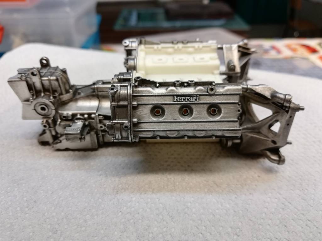

Personalmente ti consiglierei un champagne gold di Zero_Paints ma molto molto diluito. E prima una lucidatura con una passata molto grazza di pannel line. Dai una una passata con una matita di fibra di vetro in modo da lasciare il nero solo nelle fessure e poi vernici. L'effetto è più o meno questoFerrari 312 B3 1974 Tameo 1:43-img_20191004_222122.jpgFerrari 312 B3 1974 Tameo 1:43-img_20191004_231539.jpgFerrari 312 B3 1974 Tameo 1:43-img_20191004_231523.jpg

Personalmente ti consiglierei un champagne gold di Zero_Paints ma molto molto diluito. E prima una lucidatura con una passata molto grazza di pannel line. Dai una una passata con una matita di fibra di vetro in modo da lasciare il nero solo nelle fessure e poi vernici. L'effetto è più o meno questoAllegato 370366Allegato 370367Allegato 370368
Inviato con il mio RNE-L21 - Scarica l‘app del Forum di Modellismo.net
Ti ringrazio per i consigli, tu praticamente non passi il Primer, vero? Comunque vediamo cosa riesco a fare
