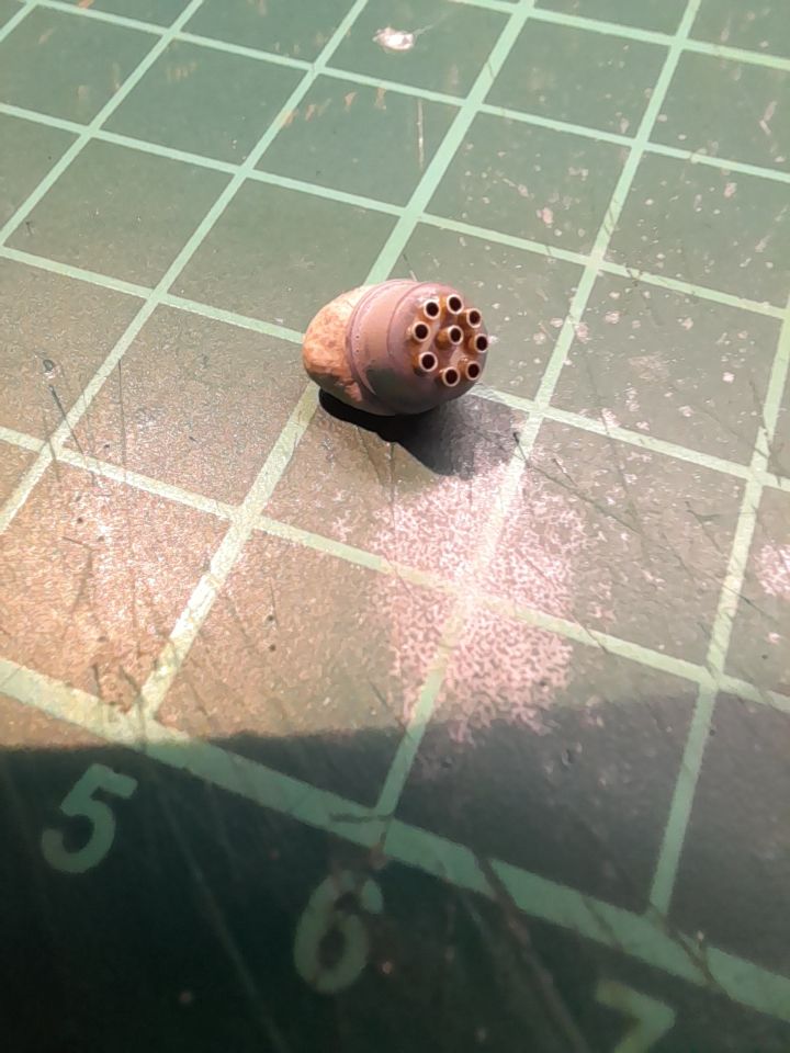

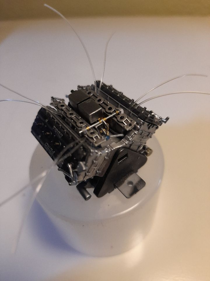

ti ringrazio moltissimo dei complimenti Mral,adesso sto proseguendo con il motore ho aggiunto i dettagli che compongono il sistema di accelleratore iniettore lucas ,poi ho realizzato le mollette di richiamo delle "ghigliottine" o flange iniettori e rifatto con tubetti di ottone lo spinterogeno cavetti candele e centralina accensione lucas. ciao alla prossima.

Ciao jimmy che diametri usi per la cavetteria, tubazioni, raccordi ecc? Sempre un bel vedere comunque

grazie Matteo e Pablies,per le tubazioni come diametro essendo il kit in scala 1:20 il diametro e' 0.3 ma uso anche 0.2 ad esempio per i cablaggi del quadro ( tamiya e MFH) ma uso anche filo di stagno 0.3 e 0.2,per le tubazioni benzina uso del filo trasp. elastico che si usa per realizzare i braccialetti con le perline si trova facilmente su amazon e' eccellente perche' e' molto morbido e si incolla alla perfezione con la ciano, ,per i raccordi idraulici uso quelli della detail master oppure della top studio. ciao a presto.

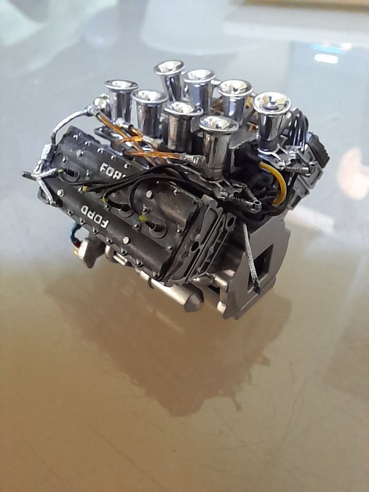

sono andato avanti con il dfw che ho completato con l'installazione della linea carburante con filo intrecciato ,filtro benzina,fili candela e cornetti di aspirazione riverniciati,ecc.

che bel motore!

Bellissimo accuratissimo e come sempre non mi posso esimere dal dire pulitissimo.
Unica cosa, se posso , ma giusto tanto per, i tromboncini li decromerei e li ridipingerei per un effetto più realistico

ciao Mral e grazie dei complimenti.
i tromboncini li ho gia' scromati e dopo lucidatura di ogni singolo tromboncino li ho dato il liquid crome ad aerografo devo dire che dal vivo hanno un aspetto veramente metallico,la foto forse li esalta di piu'.

Ah ok come non detto allora
