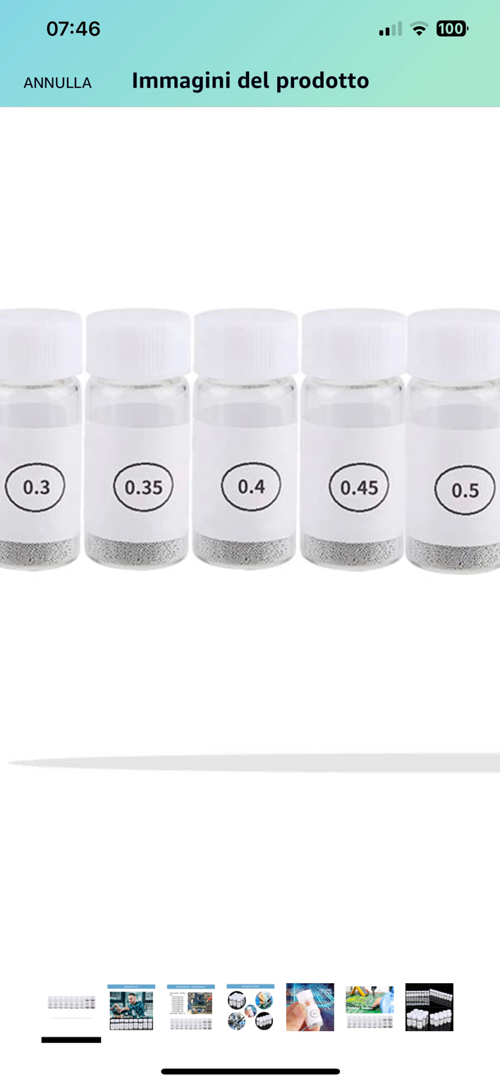

mral57 29-05-23 07:49 AM
Bel lavoro sui freni e la solita grande pulizia generale che ti invidio [emoji2]. Per i rivetti perché non utilizzi le sfere da saldatura? Ti posto una foto si trovano anche su Amazon
Allegato 421337
jimmy67 30-05-23 12:10 AM
3 allegato(i)
grazie Mral,provo a prenderli li utilizzero' nei prossimi lavori,sono andato un poco avanti con la 72,ho realizzato la barra anti rollio i serbatoi olio freni mi manca quello della frizione,poi ho messo i pedali con relativi rinvii tiranti telaio. ciao alla prossima.
