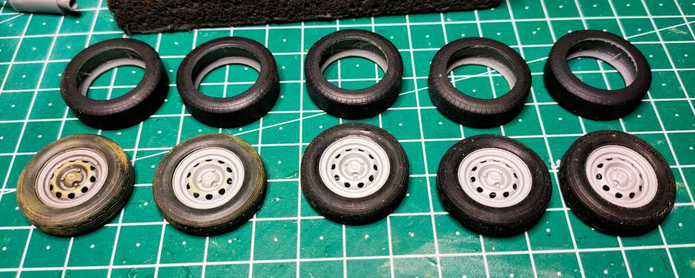

Arrivate le scarpe adatte.
Nel 1980 i fratelli Marreau sceglieranno i fergat sempre da 13 ma con pneumatici più larghi.
Posto una foto di confronto tra le ruote utilizzate alla Dakar del 79 (che erano del kit) e quelle usate nel 1980.
Per i colori, dopo aver usato il nero gomma e un alluminio opaco, procederò ai lavaggi di rito ed alla successiva sabbiatura.
È interessante notare come in entrambi i casi venissero montate gomme stradali sia pur rinforzate per reggere il deserto.
Lavorazione iniziata anche su scarico e cassetta degli attrezzi su cui sono ancora indeciso che Candy usare (arancio o rosso)Renault 4 Dakar 1980-img20230405195324.jpgRenault 4 Dakar 1980-img20230406200549.jpgRenault 4 Dakar 1980-img20230406230018.jpgRenault 4 Dakar 1980-img20230406225941.jpgRenault 4 Dakar 1980-img20230406230350.jpgRenault 4 Dakar 1980-img20230406230326.jpg

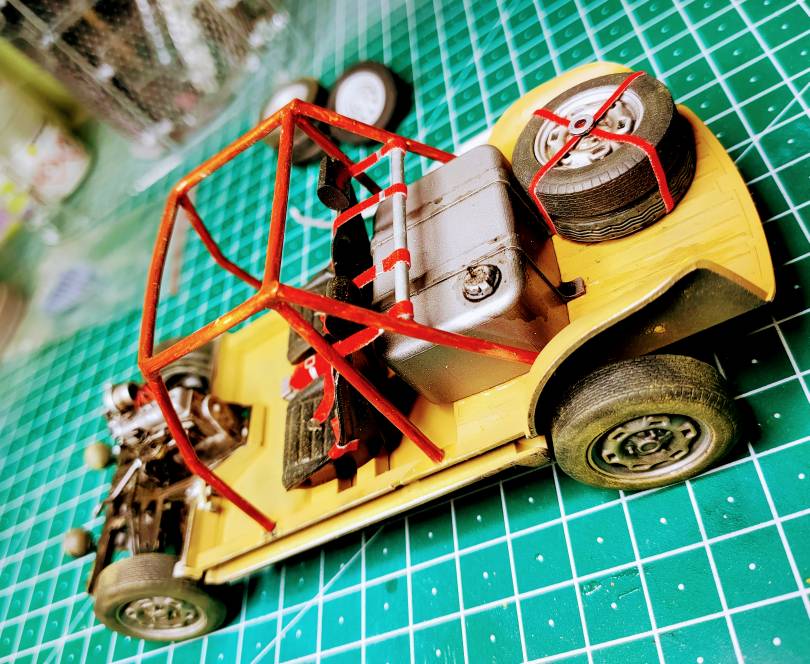

Intanto che aspetto, ho piazzato i Fergat sulla carriola ungendoli e sabbiandoli e debbo dire che calzano a pennello!
Nel vano sono riuscito ad inserire solo due gomme di scorta ma mi sono lasciato un posticino per la cassetta degli attrezzi indispensabile nel deserto Renault 4 Dakar 1980-img20230407203211.jpgRenault 4 Dakar 1980-img20230407203259.jpg
