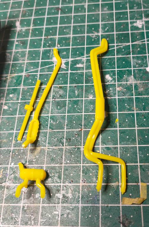

Ok la scatola forniva tre differenziali, tre alberi di trasmissione e tre scarichi ma a me non bastava così taglia e cuci, sega e lima, ho fatto un mix dei tre montando l'assetto basso della stradale la trasmissione della Dragster e lo scarico laterale.
Questa è la prova d'insieme.
Il tutto adesso andrà ben raccordato e stuccato prima di essere verniciato e attaccato al fondo.Opel GT 1970-img20220719204656.jpgOpel GT 1970-img20220719204721.jpg

E veniamo a piccoli ma molto significativi avanzamenti.
Ho terminato il fondo prevedendo l'assetto più largo e basso possibile (sarà ora da scegliere i cerchi).
Ho poi completato gli interni inserendo un semi roll-bar che ha la sola funzione di irrigidire il telaio.
Ho poi completato il motore con cablaggi e tuberie e l'ho posizionato in sede.
Gli scarichi laterali sono stati stuccati bruniti e colorati in ferro bruciato e andranno posizionati a kit finito per scegliere la giusta lunghezza e apertura.
Considerato poi che non mi piacciono i kit con i finestrini aperti, mi sono ricreato le dime e li ho riprodotti in acetato, valuterò se poi li monterò parzialmente abbassati.
Direi che per ora è tutto
Opel GT 1970-img20220721195116.jpgOpel GT 1970-img20220721195152.jpgAllegato 1Opel GT 1970-img20220721195102.jpgOpel GT 1970-img20220721200944.jpgOpel GT 1970-img20220721200932.jpg
