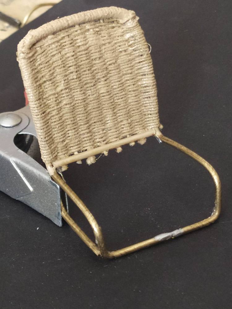

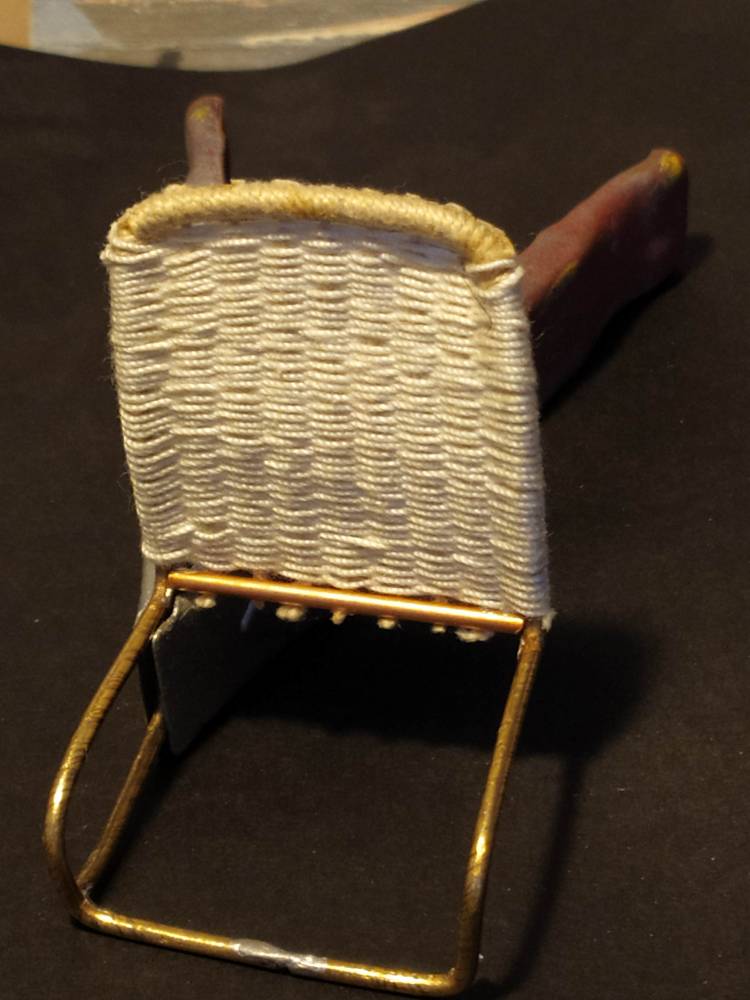

2012carlo 24-05-22 08:33 AM
3 allegato(i)
Ecco lo schienale di prova completato, e nelle due ultime foto ho dato una mano di colore e due mani di trasparente.
Devo dire che sono abbastanza soddisfatto. C'è ovviamente spazio per alcuni miglioramenti, nei sedili definitivi curerò di più alcuni dettagli, ma in linea di massima ci siamo. Prossimamente mi dedicherò ai sedili, che come già detto sono il problema più grosso. Completati quelli, il resto sarà una passeggiata.
A seguire.Allegato 406330Allegato 406331Allegato 406332
Alucard 24-05-22 09:59 AM
Originariamente inviata da 2012carlo (Messaggio 1527916)
E che gli vuoi dire? sei davvero un portento Carlo da oggi sarai l'impagliatore ufficiale del Forum:asd::asd::asd:
mral57 24-05-22 10:11 AM
Mi dispiace dirlo, ma io invece ritengo che l’aspetto generale ricordi una sedia incordata (come è in effetti). Secondo me i fili orizzontali sono troppo grossi e poi tradiscono il fatto di essere spago e quindi composti da più fili intrecciati. Io ti avevo suggerito di trattare il refe con il Vinavil (Che elimina i pelucchi e diciamo dovrebbe stuccare un minimo i fili da cui è composto lo spago)però probabilmente è meglio utilizzare un filo perfettamente liscio e quindi è da provare il filo da pesca che deve essere più sottile dei montanti verticali. E poi dovresti anche provare come continua con la seduta visto che è un intreccio unico. Questo almeno secondo meAllegato 406333
2012carlo 24-05-22 12:37 PM
Lo sapevo che mi mettevo in un guaio. Quando intervengono i pezzi grossi del forum sono caxxi amari.
Dunque, caro Mral. Io sinceramente mi sarei anche accontentato del mio sedile, però ammetto che tu hai ragione. Il problema è il tipo di filo.
Per ordine. Il filo bagnato con vinavil non mi fa molta voglia, temo che diventi troppo rigido e difficile da maneggiare. Il filo da pesca mi è stato suggerito da molti, ma per me è un materiale molto elastico, temo che mi "scappi via". Per tenerlo in posizione dovrei incollare ogni spira al telaio man mano che vado avanti.
Adesso faccio una nuova prova con il refe da navimodellismo, che è stato suggerito da molti. Ho comprato un refe da 0.75, mi pare si presenti bene, non ha l'aspetto "peloso" che bisogna evitare, e le spire intrecciate si notano poco, essendo molto sottili. Vediamo come viene.
A seguire.
