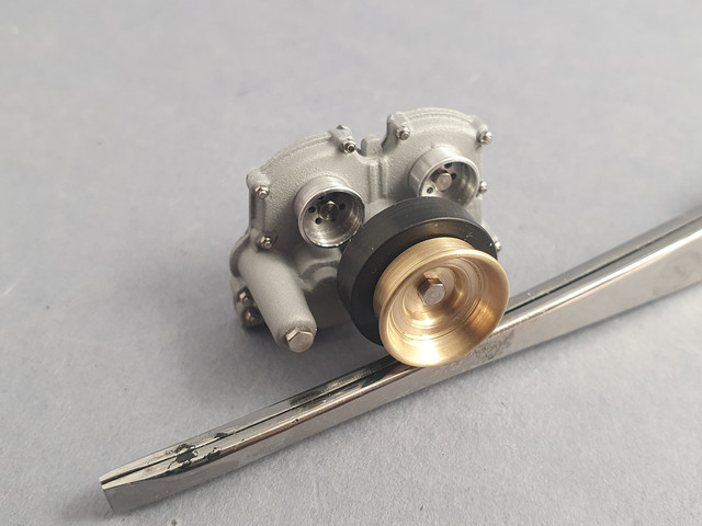

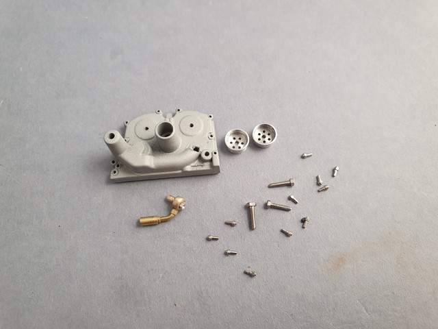

Riprendiamo i lavori.
Mi sono concentrato sulla pompa dell'olio. Il kit ommette un raccordo piuttosto evidente, nell'auto vera era in ottone, cosi l'ho realizzato nello stesso materiale.
Mi sono rifatto le pulegge per sostituire quelle bruttine del kit.
E qui una foto dei pezzi che andranno a comporre questo assieme.
Una volta montati tutti i pezzi il risultato mi soddisfa.
Ultima modifica di riccardozanelli; 24-05-22 a 11:13 PM

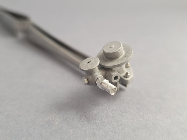

Già che c'ero ho rifatto le pulegge di comando della pompa e una sorta di volano.
Poi ho fatto una prova per vedere come montava sul monoblocco.
Ultima modifica di riccardozanelli; 24-05-22 a 11:12 PM

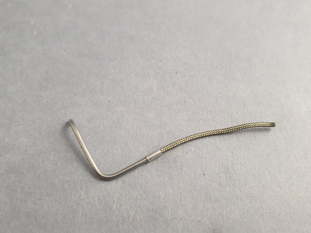

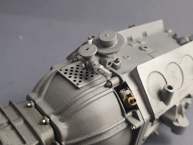

Ho poi modificato l'attacco del filtro realizzando quella sorta di cappello cilindrico che non è altro che la base su cui poggerà il filtro vero e proprio. Ho poi realizzato il raccordo di mandata olio
Qui l'ho montato e poi realizzato il tubo di mandata olio.
