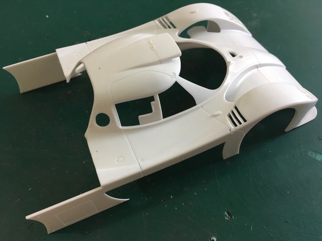

Un saluto a tutto il forum. Sono tornato a fare qualcosa dopo mesi di pura noia modellistica, è principalmente mancanza di tempo.
Anche se ho già un paio di lavori in sospeso (che conto di riprendere), ho deciso di iniziare questo kit, trattandosi di un regalo mi sembrava doveroso aprire un wip e farne un modello serio.
Il soggetto è abbastanza noto a chi mastica di motorsport, classico bel kit tamiya che riproduce la Toyota gt One che corse la 24 ore di Le mans nel 1999.
Al momento sono in fase di studio, e mentre aspetto del materiale che ho ordinato ho iniziato con le prove a secco, montaggio e stuccatura delle principali parti della carrozzeria. Ecco giusto un paio di foto, a breve seguirà un aggiornamento più corposo.

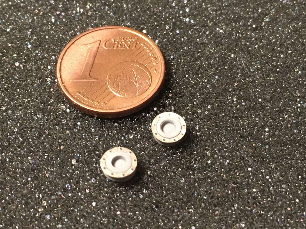

Avendo già iniziato dalla carrozzeria ho pensato di continuare con questa, per dedicarmi poi alle parti meccaniche e interni. Le flange dei tappi serbatoio sono presenti in entrambi i set, ma non mi piacevano entrambi, soprattutto dopo il confronto con quelli veri. Ho quindi eliminato quelli del kit mantenendo l’anello esterno che è stato incollato e stuccato in sede, quindi ho rifatto il tappo tornendo dei pezzi di resina e infine incollata la PE del set scale motorsport. Oltre ad averne migliorato l’aspetto, mi sono semplificato la vita visto che potranno essere incollati dopo la verniciatura. Qui il risultato.

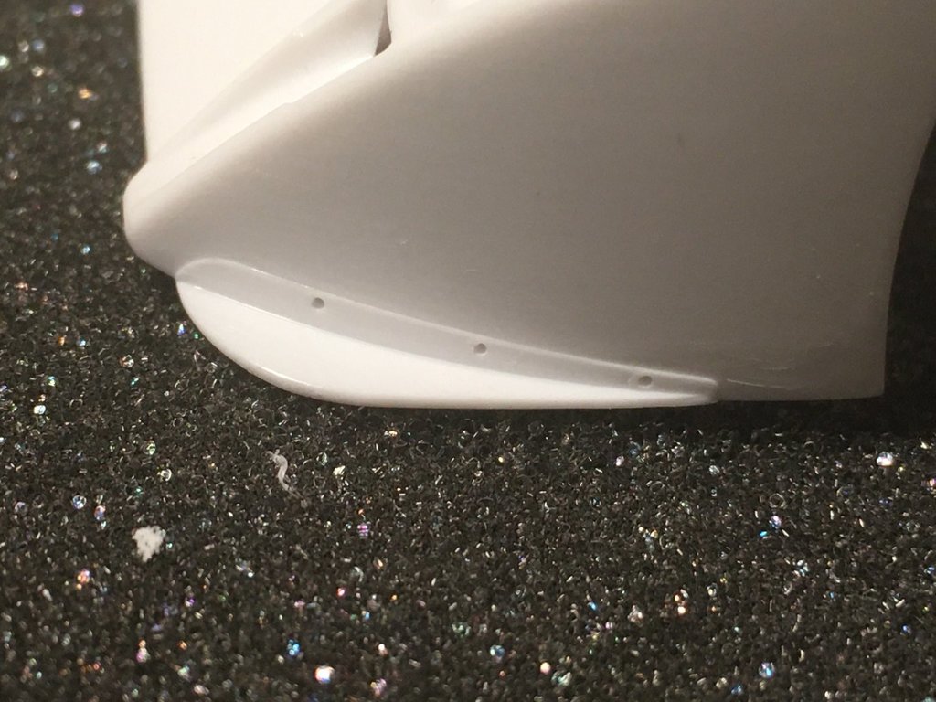

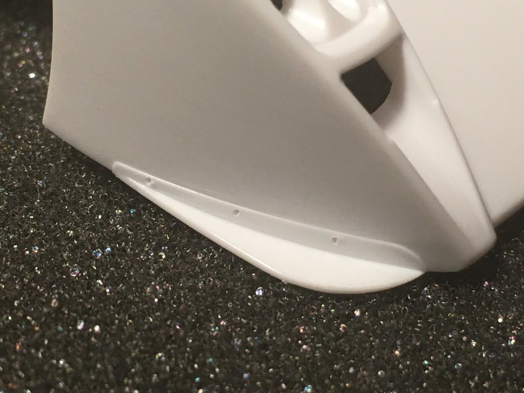

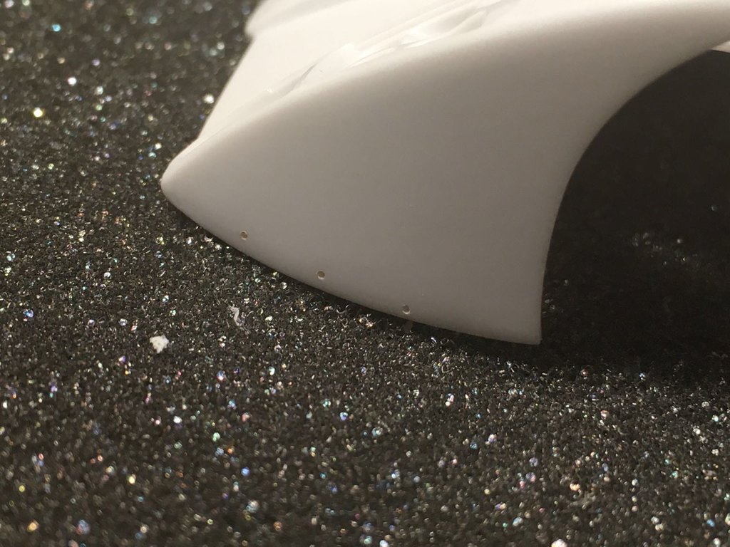

Altro lavoretto di cosmesi!
In realtà i baffi laterali sul muso così com’erano non mi dispiacevano, ma dal momento che c’erano le PE nel set studio 27 ho provveduto a sostituirle.
Nulla di complicato, è stato solo necessario fare qualche stuccatura con ciano e bicarbonato tra la plastica e la fotoincisione.

bel lavoro Alfredo! Ma le hai fissate con dei rivetti?
