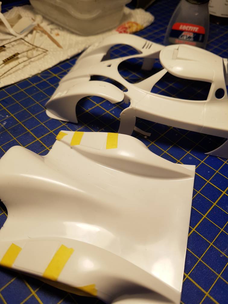

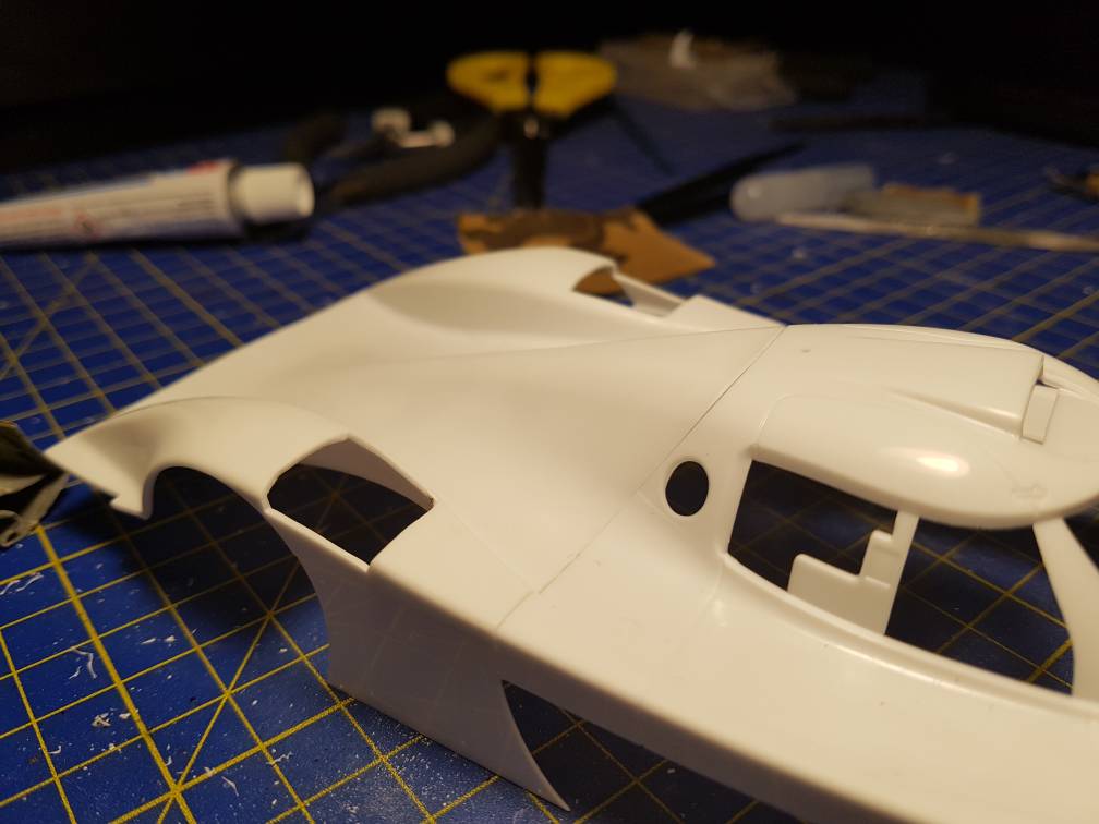

Ciao a tutti,
Questo è il mio primo tentativo di WIP, ma non garantisco che avrò la costanza di portarlo avanti con regolarità. Ci provo.
Venendo al kit, è il classico Tamiya 24222 che ho già costruito in passato con la vettura #3 del '99. Ora mi cimento in qualcosa di diverso, ossia la #27 del 1997. Ho preso il mini transkit della Renaissance che comprende le decal della livrea, le fotoincisioni per le lamelle di ventilazione e i fari tripli posteriori. Decal e fotoincisioni vanno bene, i fari sono orrendi e penso che utilizzerò quelli di serie del kit, tanto l'accuratezza non sarebbe stata comunque totale in quanto anche i gruppi ottici anteriori sono leggermente diversi dalla versione del '99. Ho anche preso un kit di dettagli aggiuntivi Hobby Design e le decal in composito della studio 27.
Dunque ho appena iniziato, c'è poco da dire se non che ho avuto il coraggio di fare i miei primi tagli in assoluto, togliendo le grigliette anteriori ed aprendo le fessure sulla scocca posteriore, sopra le ruote.

Oh finalmente Fet!
ti seguo! Bè le aperture della scocca ti sono venute egregiamente, il coraggio è stato premiato

bravissimo bel lavoro , come ti sei trovato con la procedura dei fori e taglio per le aperture?
Ultima modifica di mirage; 13-07-18 a 02:52 PM
Vecchio 13-07-18, 02:46 PM   #5
Fet Thunderdome
bravissimo bel lavoro , come che ti sei trovato con la procedura dei fori e taglio per le aperture?
Grazie Mirage, alla perfezione!! Mi ha ricordato l'asilo, quando ci facevano usare il punteruolo..
Ora saprotti dire con le due alette degli splitter sul fondo della vettura. Quelli un po' mi preoccupano.
