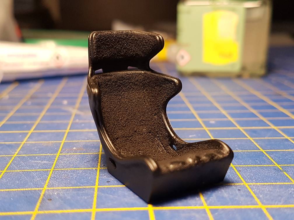

Allora, ho creato l'effetto Alcantara con la farina e la colla vinilica. In passato ho provato col borotalco ma viene una pappetta. Poi ho dato il primer nero.
[Auto] Toyota TS020 GT-One - Tamiya-20180716_200202.jpeg[Auto] Toyota TS020 GT-One - Tamiya-20180716_200226.jpeg

L'avatar di zaphod

Fortissimo! Nooo questa me la devi spiegare bene, passo passo, e tutti i tempi

Allegato 302253Allegato 302254
Questo è proprio bello
Grazie, poi ci passo il blu scuro. Poi le cinture della hobby design che sono roba da pazzi..
È facilissimo: prendi la colla vinilica ed un pennello. Bagni leggermente il pennello e lo intingi nella vinilica, spalmandola bene bene in maniera uniforme sulla parte da flockare. Immergi poi la parte nella farina e scuoti bene per togliere gli eccessi. Lasci asciugare una notte e poi dai il primer ed è pronto
