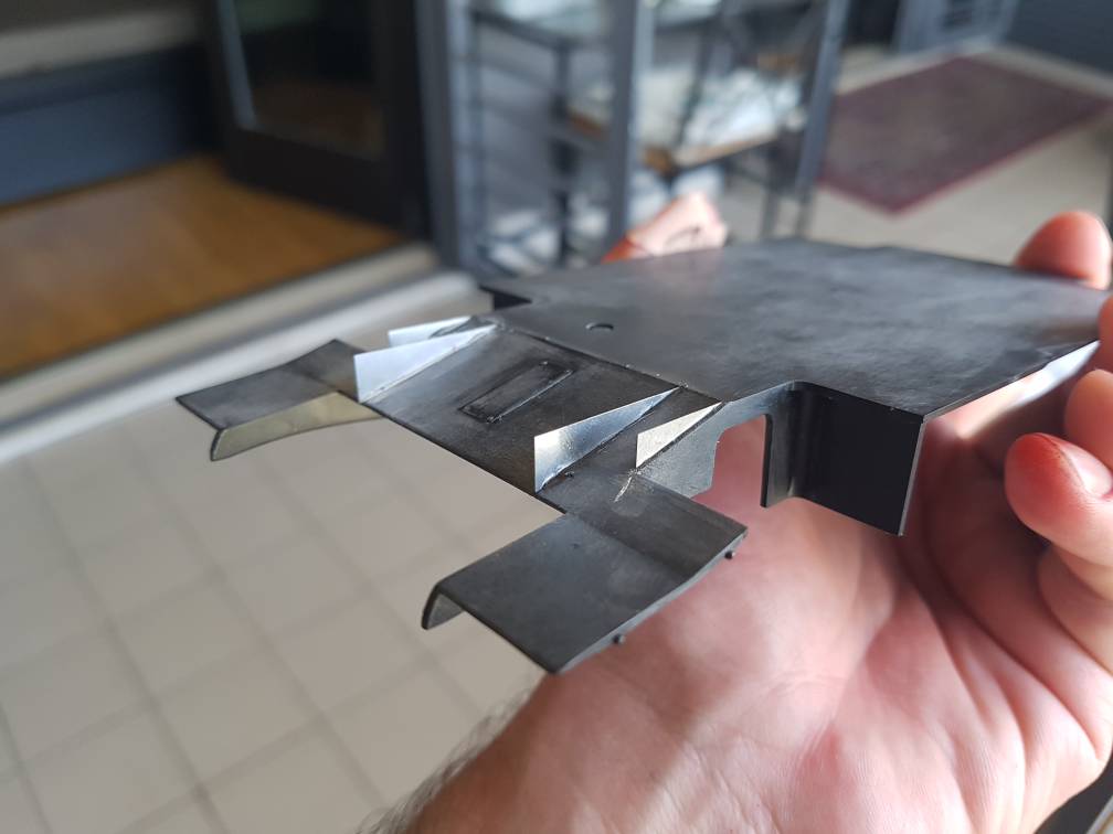

Allora, ho stuccato i fori di iniezione della plastica
Poi ho tagliato via le alette degli estrattori
Ed inserito le lamelle fotoincise

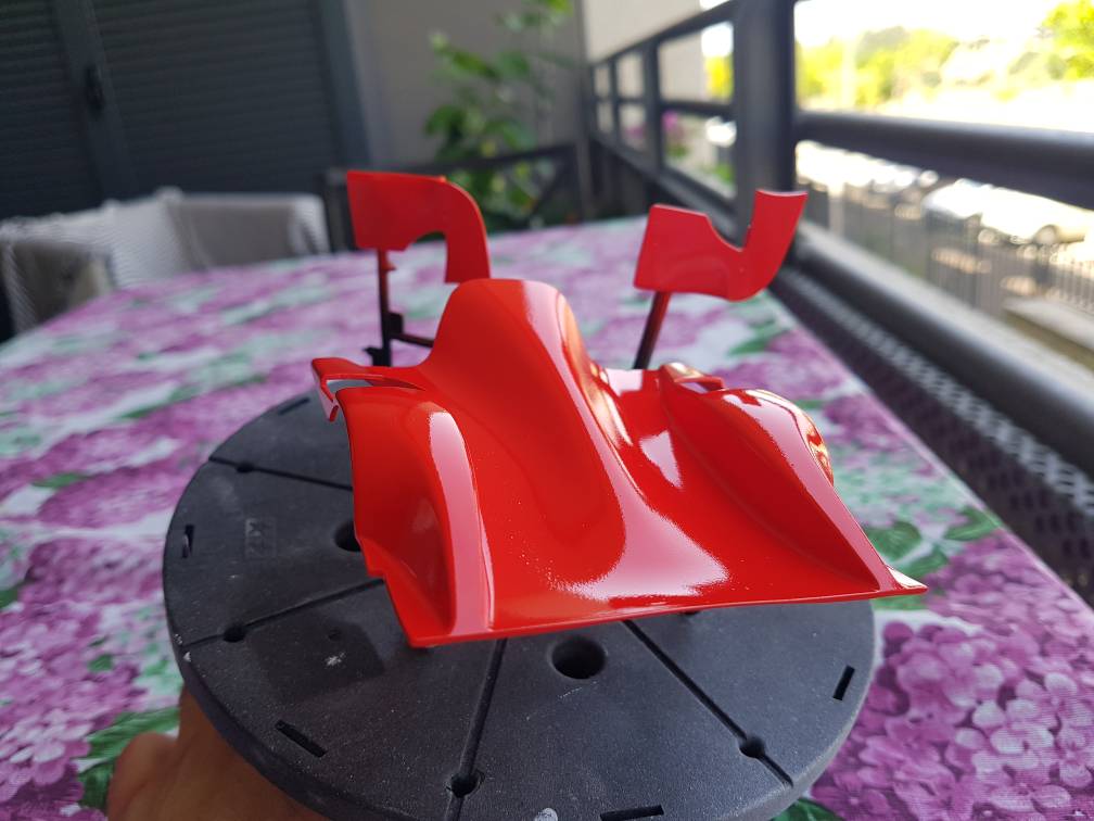

Passato il rosso
2 mani leggere, una bagnata con qualche goccia di leveling thinner e una di leveling thinner puro. A distanza di una mezz'ora l'una dall'altra.
Vecchio 15-07-18, 12:15 PM   #40
Fet Thunderdome
Ecco le foto[Auto] Toyota TS020 GT-One - Tamiya-20180715_120852.jpeg[Auto] Toyota TS020 GT-One - Tamiya-20180715_120916.jpeg[Auto] Toyota TS020 GT-One - Tamiya-20180715_121035.jpeg

zaphod è un newbie...
Originariamente inviata da Fet Thunderdome Visualizza il messaggio
Passato il rosso
a cosa serve l'ultima mano di levelling puro?

Vecchio 15-07-18, 08:25 PM   #44
L'avatar di shen_lei
Messaggi: 5,063
shen_lei inizia ad ingranare.
Dalle foto però pare serva un po’ di carteggiatura. Sul muso sembra rugosa
Vecchio 15-07-18, 08:41 PM   #45
Fet Thunderdome
Si non è a specchio, ma non mi cimento col carteggio sulla vernice, tanto poi affido lo specchio al lucido. Tuttavia fa caldissimo, quindi mi sa che lo specchio puro me lo sogno
