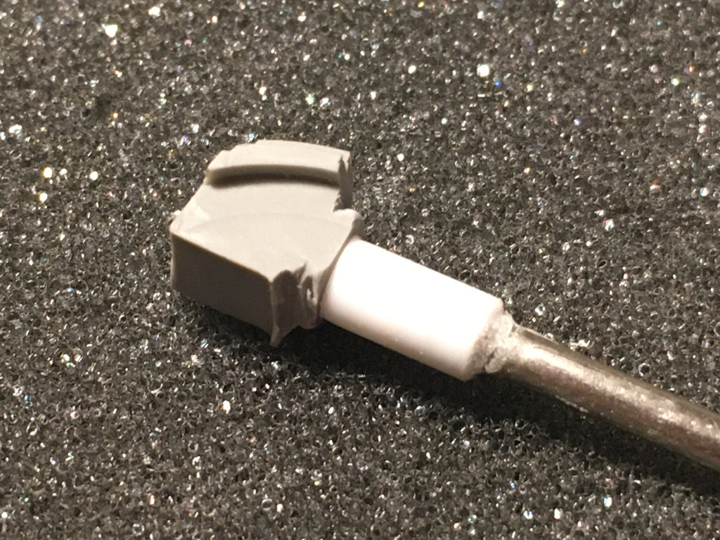

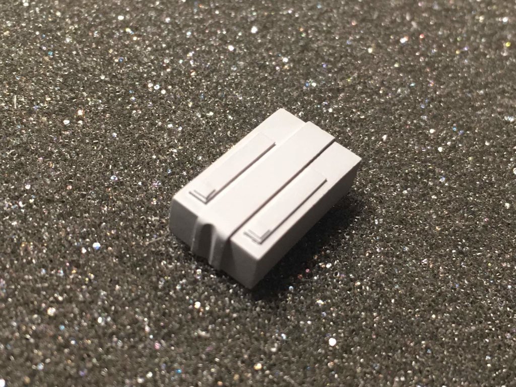

Bene, oggi sono riuscito a ritagliarmi un po’ di tempo e far qualcosa.
Ho iniziato a metter mano alla vasca dell’abitacolo, anche qui presenti quei fastidiosi segni degli estrattori…prima di arrivarci ho deciso di rifare in meglio tutta la roba stampata che andrò a fresare via e avere una base liscia in seguito. Ho rifatto la scatola in Kevlar che protegge (credo) la batteria, e la piccola bombola d’ossigeno. Soliti materiali, plasticard e pezzi di resina lavorati sul dremel. Infine fatte le cinture sul sedile.
