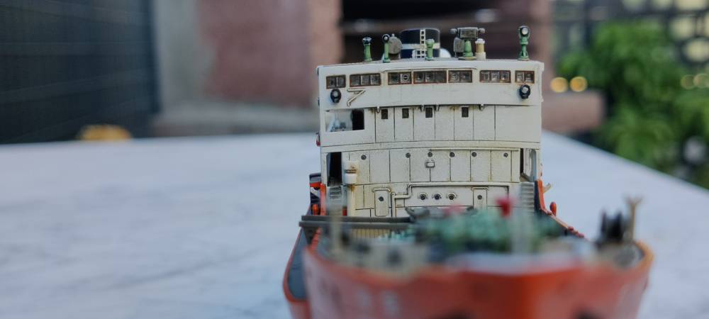

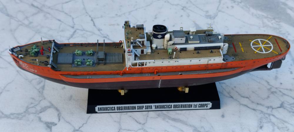

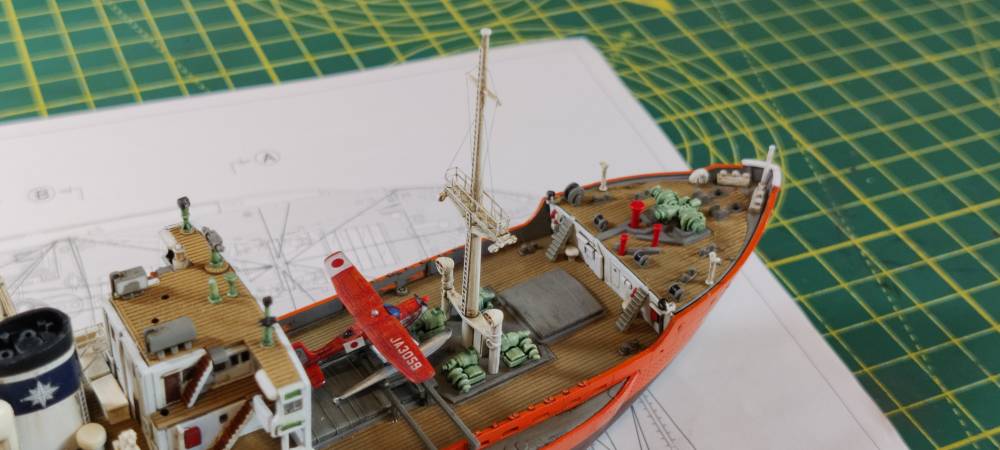

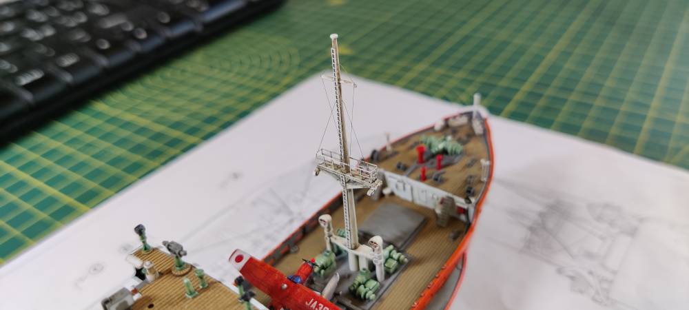

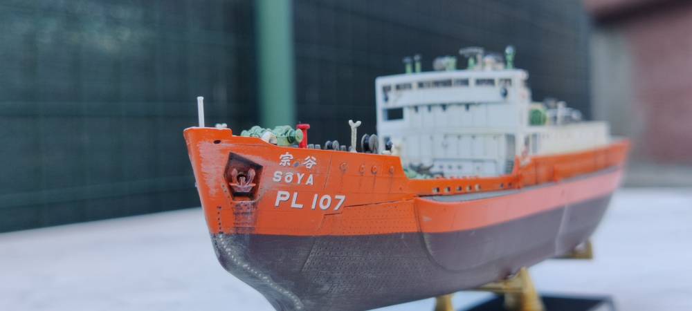

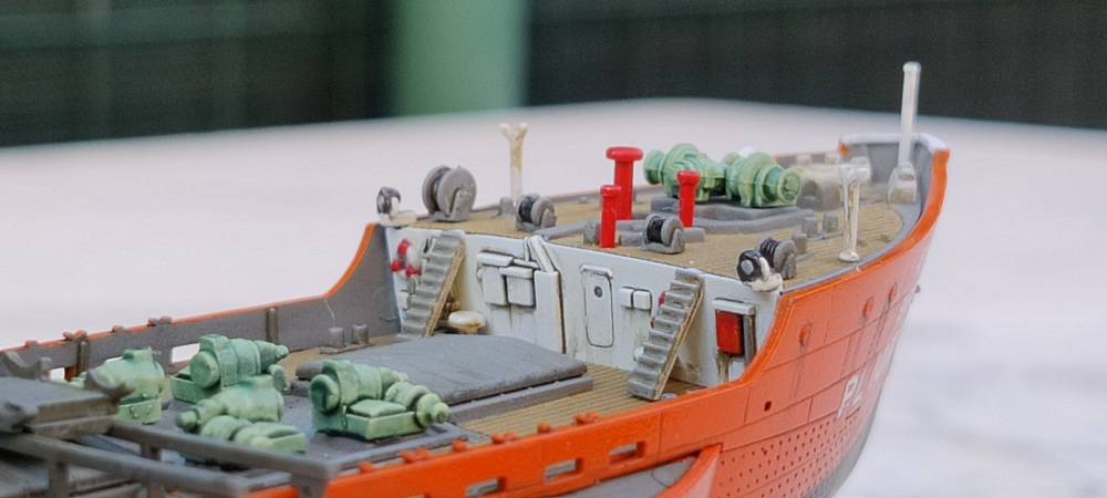

Eccoci qua con qualche foto più dettagliata.
Tutti gli elementi più "solidi" sono stati montati, ad eccezione delle quattro scialuppe e i loro sistemi di supporto.

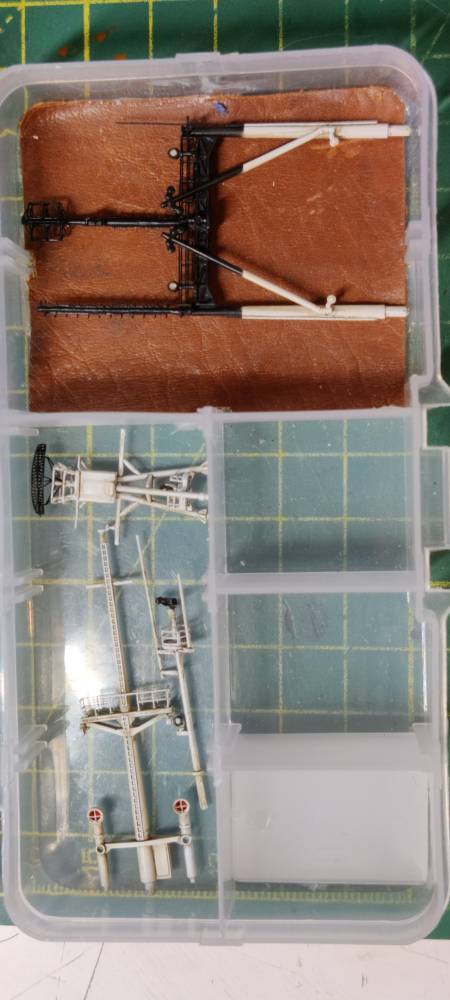

Gli alberi sono in attesa di essere cablati con i tiranti, sto aspettando che mi arrivino delle bobine di lycra della Infini Model.
Quando avrò cablato gli alberi li monterò e inizierò il lavoro secondo me più ostico, cioè la posa di tutte le ringhiere e parapetti, oltre che alle ultime fotoincisioni di dettaglio del caso.
Chiaramente sarà fatto anche tutto il lavoro dei restanti tiranti e funi con fili di diverso diametro.
Mi tengo per ultimi gli elicotteri.
Ho deciso di tagliare il portellone posteriore, lasciandolo aperto: la speranza è quella di poterci infilare uno dei due elicotteri che rimarrà quindi a vista, l'altro rimarrà sul ponte di atterraggio.
Allegato 407876Allegato 407877Allegato 407878Allegato 407879Allegato 407880Allegato 407881Allegato 407882Allegato 407883Allegato 407884Allegato 407885Allegato 407886Allegato 407887Allegato 407888Allegato 407889

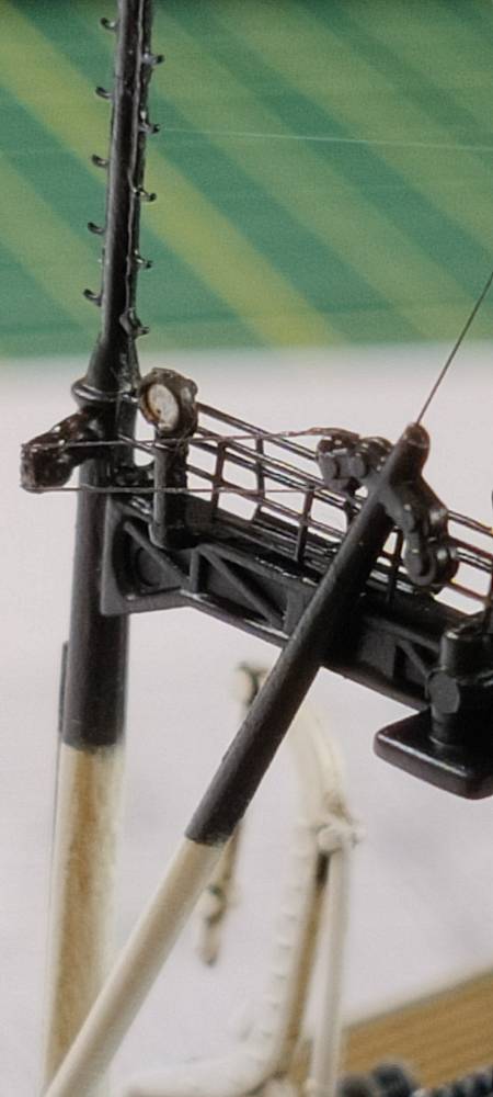

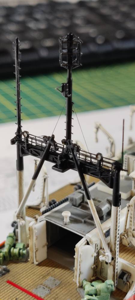

Iniziate le prime operazioni di "rigging" su alcuni pezzi che una volta montati tutti i parapetti saranno difficili da raggiungere.
È la prima volta che uso i fili in Lycra, devo dire che sono molto comodi ed elastici, basta una piccola punta di ciano e rimangono ben tirati in posizione.
Hanno spessori di 0.068 e 0.048 mm, perciò non sono semplicissimi da posizionare.
Spero di avere da oggi lo slancio per iniziare tutti i parapetti e ringhiere, sarà un lavoro lungo e noioso, ma che tuttavia farà la differenza.
Ciao!
Allegato 408480Allegato 408483
Allegato 408481Allegato 408482

50 e 70 micron di diametro? In filo??
Che marca, prego?
Grazie di nuovo.
Threepwood 03-08-22 07:48 PM
Originariamente inviata da IvanT68 (Messaggio 1530403)
Wow, interessante [emoji3166].
Che marca, prego?
Grazie di nuovo.
È un filo di lycra (quello per fare i collant), della Infini Model.
In questo modello utilizzerò il super fine e ultra fine.
Questi sono già neri, quindi non sono da colorare in seguito.
