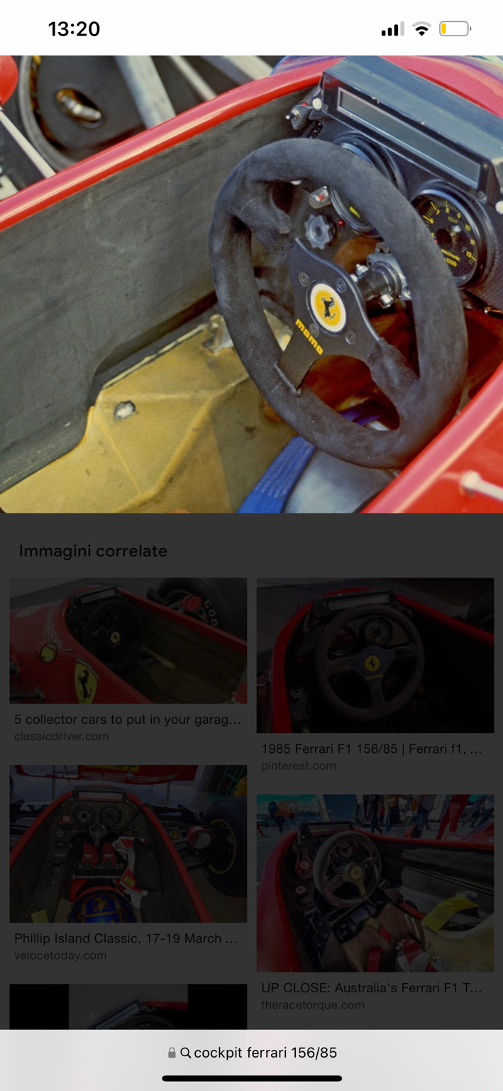

sto' seguendo il tuo Wip sulla 156/85 e per la scelta del Kevlar per l'abitacolo ho trovato su Ferrarissima # 3 a pag.87 (un articolo intero dedicato alla 156/85) una foto molto chiarificatrice sul colore giallo e la tenue trama del tipo di Kevlar utilizzato.

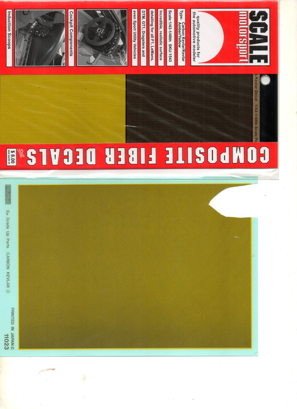

Ti allego pure foto di decals Kevlar della mia scorta tra le quali ce ne sono due che potrebbero essere molto somiglianti a quello della foto.

Proprio oggi pomeriggio mi sono arrivate le decalcomanie kevlar e carbonio che ti posto. Userei quella più giallognola per il posto guida mentre l’altra (dalla foto non si capisce molto ma è leggermente con riflessi verdastri) la utilizzerei per il pianale e poi probabilmente vorrei scurirle un po’ con lo smoke. Che ne pensi?

Per le parti laterali alte della cabina guida vedo che hai postato una foto in cui dovrebbero essere in kevlar . In quasi tutte le foto che io ho trovato,sono invece nere, ma forse le verniciavano. Ma tra l’altro ce n’è una proprio di Alboreto al gran premio del Canada in cui si vede che chiaramente sono nere per cui sarei orientato a rivestirle in carbonio come anche da referenze MFH( ma non tanto per questo)

Visto che dalla foto mia e da quella tua dell'abitacolo si evincono due finiture di Kevlar differente (gialla o scura), sarebbe opportuno fare una ricerca su tutto l'anno 1985 per vedere in quali Gran Premi la 156/85 aveva l'una o l'altra colorazione poiche' le modifiche alle vetture erano praticate gara per gara.
Poi, decidere quale Gran Premio scegliere per la vettura da riprodurre usando la decal piu' appropriata.
Normalmente, questa ricerca, e' da fare prima di iniziare il montaggio del modello.
Saluti,
Giovanni La Rosa

Seguo con interesse la questione decal kevlar.
Vedendo le immagini dell'abitacolo che hai postato a me sembra che la trama non sia neppure visibile.
Intendo dire che potrebbe essere più realistico verniciare con un colore pieno e andare poi a sporcare per renderlo meno piatto.
Le decal kevlar danno sempre quell'effetto esagerato di "coperta di lana" che non trova riscontro nella realtà.

Ho posato il nuovo kevlar,diciamo che è un po’ meglio del precedente però non è che siamo passati dalla luna al sole. Aspetto che le decals tirino bene ( ho passato il micro sol) per poi verniciare con lo smoke, ed immagino e spero che dovrebbe migliorare un po’, ma in generale vale quanto detto precedentemente!!
Il dato positivo e su cui confido e che poi tra sedile cruscotto e carrozzeria non sarà poi così in evidenza come lo è attualmente!
