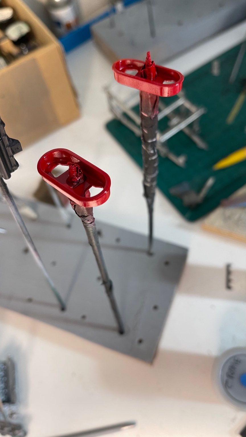

Ho primerizzato un po’ di pezzi del motore. Le istruzioni danno quasi tutto in un non precisato silver probabilmente quindi in alluminio, ma per evitare la monocromaticità, ho preferito verniciare con varie sfumature di Alclad dall’alluminio al magnesio al dark alluminium, utilizzando o meno, a secondo dell’effetto che volevo ottenere l’alcad black base. Devo dire comunque che dalle foto queste sfumature si notano poco, sono molto più visibili dal vivo.
Il gruppo cambio frizione è stato testurizzato in maniera piuttosto leggera (dal vivo quasi non si vede) e quindi verniciato con una miscela di nero più gun metal. Ho anche verniciato in rosso le vaschette dei tromboncini, anche se penso di non utilizzarle; la MFH le da come opzione ed io non so se nella mia versione del G.P. di Monaco erano presenti.

Grazie ragazzi, ancora c’è da lavorare con un po’ di lumeggiature e lavaggi ad olio!
Matteo, Alclad è proprio la marca di questi colori metallici.

Matteo gli Alclad sono ottimi come metallici. Per iniziare io penso che potresti prendere l’alluminium, il dark alluminium, il Polished allumininium ed il gun metal. Sono questi quelli che utilizzo di più,a parte il Chrome che ha bisogno come anche il polished alluminium di una base nera lucida come l’Alclad Black base, sempre dopo primer Tamiya. Gli altri li puoi dare direttamente sul Primer Tamiya.
