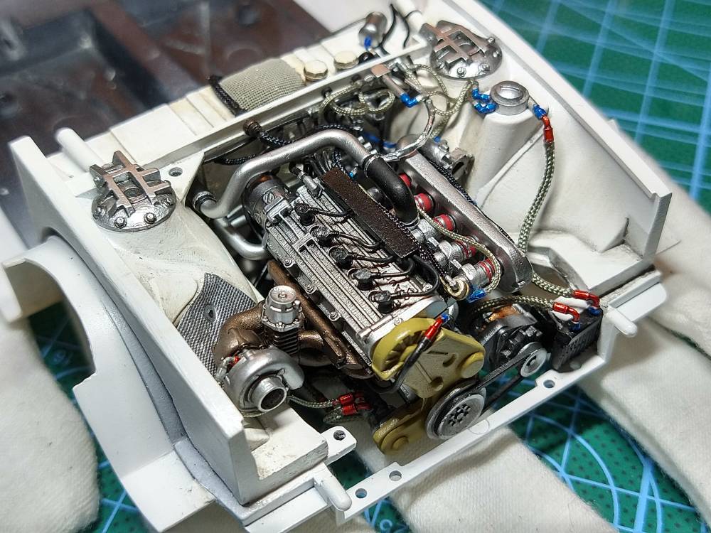

Ci siamo quasi...manca ancora qualche piccolo dettaglio ma il grosso è fatto.
Come al solito ho incontrato qualche difficoltà di assemblaggio (la procedura di pre-assemblaggio non era evidentemente robusta!) e ho dovuto fare delle correzioni in corso d'opera con tutte le relative madonne del caso! [emoji28]
Riassumendo, oltre al TK della Uscp, ho aggiunto "qualche" dettaglio:
- circuito olio/acqua
- radiatore olio idroguida
- rivetti, viti e raccordi vari
- cablaggi iniettori
- ... sicuramente qualcos'altro ma al momento non mi viene in mente! [emoji28]
Manca ancora qualche piccola cosuccia ma al 95% il contenuto del vano motore è completo e devo dire che mi piace un sacco!
Spero le foto siano migliorate (ho cambiato illuminazione).
Seguiranno foto finali a breve! [emoji6]Allegato 420786Allegato 420787Allegato 420788Allegato 420789Allegato 420790

Ciao Stefano, la luce ha cambiato notevolmente la leggibilità delle foto. Ottimo lavoro.
Due domande:
1. quelle mesh (paracalore dietro il turbo e filtro, così sembra, pre-abitacolo) sono roba tua o del kit???
2. non voglio essere pignolo (figurati, sto ancora sbattendo la testa per far quadrare l’allargamento passaruota sulla 500. Immagina se posso permettermi di fare il pignolo sui lavori altrui): ma quella cinghia per l’alternatore… un po’ più sottile??
Seguo appassionato [emoji1317]
AgoHF84 16-05-23 03:05 PM
Ciao Ivan!
La.retina del filtro abitacolo l'ho aggiunta io perché quella del TK era inguardabile.
Si tratta di una rete per i cornetti di aspirazione in scala 1/43.
La protezione termica dietro al gruppo turbina è un esperimento fatto con un pezzo della carta interna di un pacchetto di sigarette, sagomato, appiattito con uno strumento circolare e piatto nelle due zone che simulano il fissaggio, verniciato ad aerografo in colore metallico, incollato e rifinito con due teste di viti esagonali.
Forse la forma nn è proprio come quella del pezzo reale ma l'effetto mi piace!
Per la cinghia hai perfettamente ragione. È stata "pigrizia" nel voler tenere il pezzo del TK così come era...avrei potuto toglierla e sostituirla con una più sottile solo che avrei perso il riferimento del giusto interasse tra le pulegge (che guida l'assemblaggio dell'alternatore) e mi ricordo anche che la giunzione del nastro della cinghia mi aveva fatto dannare sulla Ford Escort...quindi l'ho lasciata così! Magari al prossimo kit mi torna la voglia di rifarle ![emoji6]

Molto bella davvero, bravo, il paracalore recuperato dall'alluminio delle sigarette è bellissimo e molto realistico, sembra un dettaglio dedicato :Ok:
