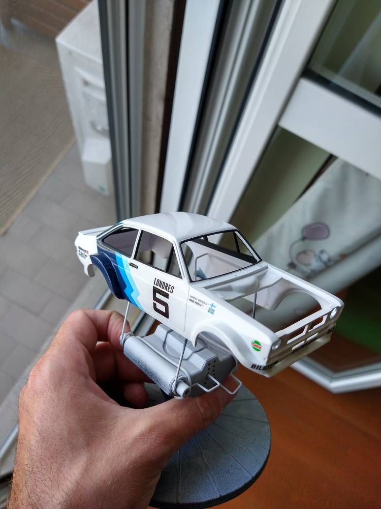

Tornando al tema carrozzeria:
- passate 5 mani di trasparente
- ovviamente nonostante il levelling thinner è venuta una cacca cosmica (non sono proprio buono!!!), Quindi via di grattugia!!
- levigato tutto con spugnette dalla 3200 alla 12000
- passati i compound dal rosso al nero
Il risultato è quello ch vedete in foto!
Tutto sommato per essere la seconda volta che do un trasparente non mi dispiace affatto: gli scalini delle decal o della vernice blu sono praticamente spariti o cmq molto ridotti e la superficie è bella liscia e uniforme senza crateri o voragini!
Mi sono rimasti solo dei piccolissimi micro graffietti che anche con le paste non riesco a tirare via...pace!
Ora si va di guarnizioni vetri!!Allegato 393020[AUTO] Ford Escort RS 1800 - Montecarlo 1979-img_20210902_223238834_hdr.jpgAllegato 393024[AUTO] Ford Escort RS 1800 - Montecarlo 1979-img_20210902_223335096.jpg[AUTO] Ford Escort RS 1800 - Montecarlo 1979-img_20210902_223500386.jpg[AUTO] Ford Escort RS 1800 - Montecarlo 1979-img_20210902_223518811_hdr.jpg
Vecchio 03-09-21, 12:14 PM   #77
Registrato dal: Jul 2016
Messaggi: 5,187
mral57 è un newbie...
Non sembra molto lucida ma forse per le condizioni di luce però il risultato mi pare ottimo

Vecchio 03-09-21, 03:02 PM   #78
L'avatar di AgoHF84
Registrato dal: Apr 2020
residenza: Milano
Messaggi: 1,189
AgoHF84 è un newbie...
Farò qualche foto migliore alla luce naturale...cmq grazie mille!!
