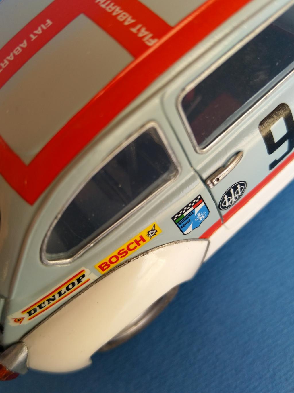

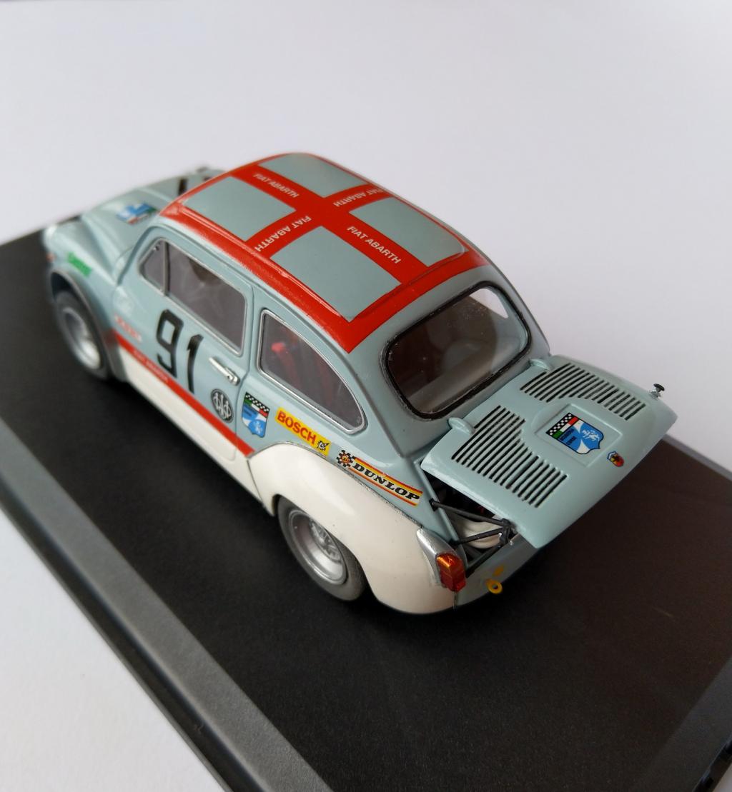

Qui il risultato della verniciatura e l’applicazione delle decals (direttamente sulla vernice, senza lucido sotto). Faccio fin d’ora presente che il colore che io ho definito “fantasma” cambia molto a seconda delle condizioni di luce, variando tra l’azzurrino e il grigio-azzurro (forse dipende dalla fotocamera del mio smartphone)
[AUTO] Arena Modelli - Fiat-Abarth 1000 TCR - Scala 1:24-2.jpg [AUTO] Arena Modelli - Fiat-Abarth 1000 TCR - Scala 1:24-4.jpg
[AUTO] Arena Modelli - Fiat-Abarth 1000 TCR - Scala 1:24-6.jpg [AUTO] Arena Modelli - Fiat-Abarth 1000 TCR - Scala 1:24-7.jpg
Le declas sono veramente sottili e ci vuole una pazienza certosina e tanto lavoro con i liquidi Microscale per un risultato accettabile, soprattutto per quella del riquadro sul tetto che è un unico grande pezzo comprensivo della parte intermedia trasparente: quante pieghe da eliminare!
Poiché il cambio di colore avviene in corrispondenza di zone spigolose (passaruota, sottoporta) in cui termina la mascheratura, anche spruzzando in direzione perpendicolare ho avuto un accumulo di colore (sono un pessimo principiante nell’uso dell’aerografo) che sono riuscito solo in parte a ridurre levigando prima di dare il lucido.
In realtà la copertura finale non è stata di lucido: seguendo quanto consigliato da Alucard per le vetture datate, ho optato per un semilucido “rinforzato” ottenuto con 80% di semilucido LP24 e 20% di lucido LP9.
Non ho fatto alcun intervento successivo con compound o micromesh.

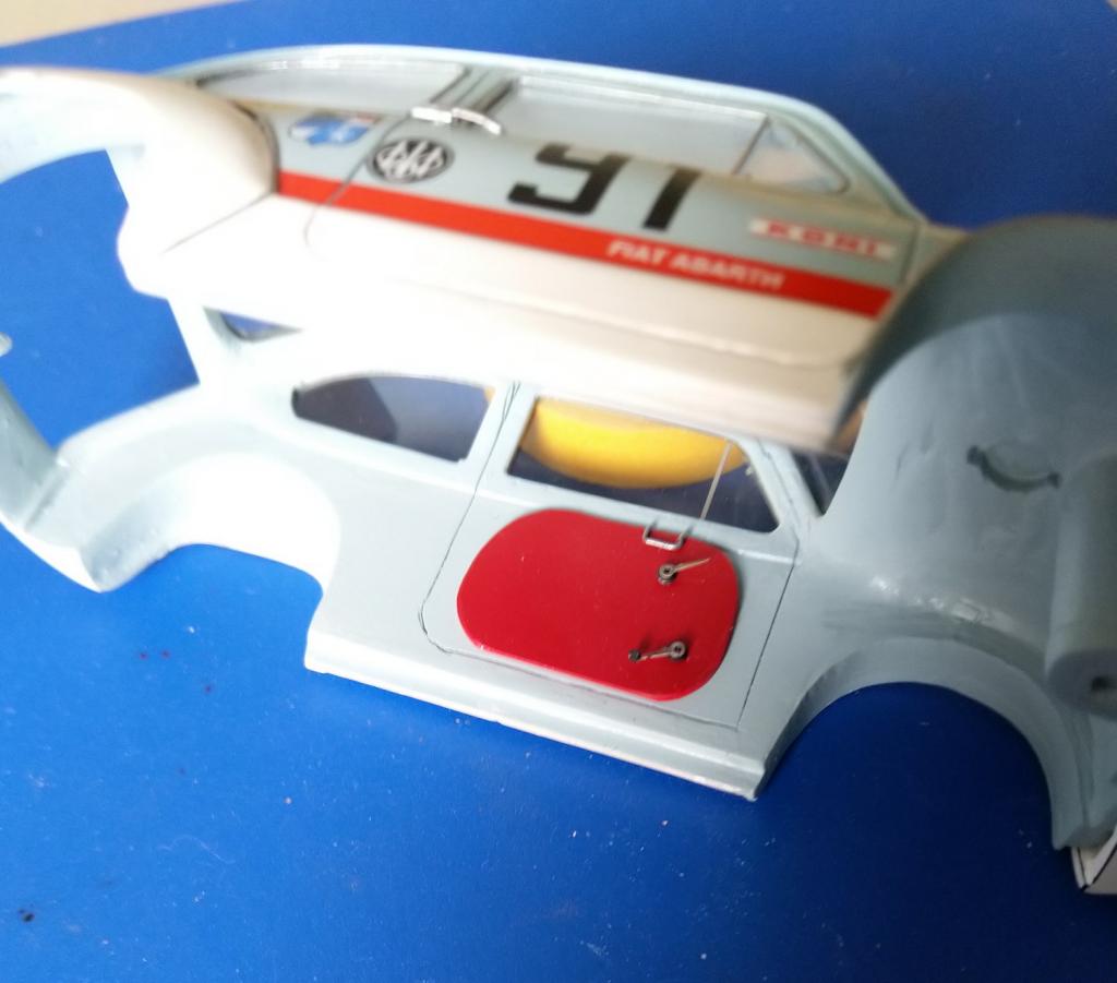

Per quanto riguarda gli interni ho fatto alcune aggiunte e modifiche.
Con del plasticard ho ritagliato i pannelli porta in cui ho inserito la maniglia di chiusura, la leva di apertura e la manovella alzacristalli. Quelli posteriori non sono poi stati montati.

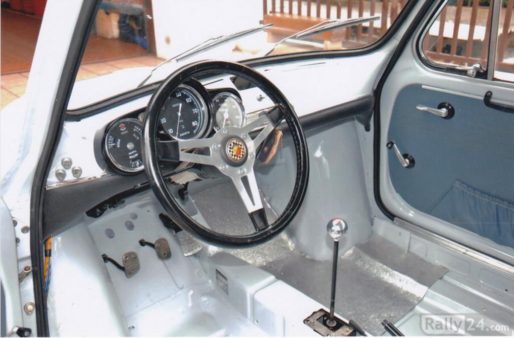

Ho completato il cruscotto aggiungendo le tre spie luminose a sinistra del quadro strumenti: quella blu per gli abbaglianti e le altre due per le luci e le frecce. Queste sono state inizialmente dipinte di rosso per renderle maggiormente visibili ma poi, prima di chiudere, le ho dipinte di verde come era il loro colore nella realtà.

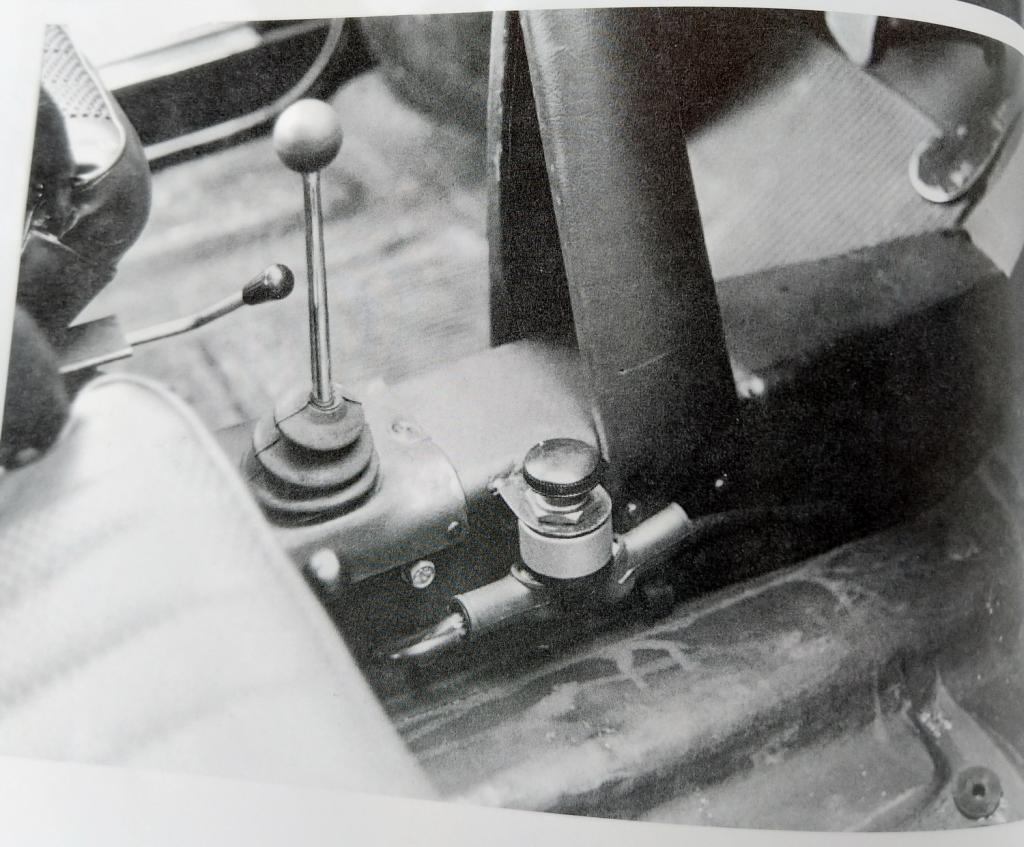

Ho poi costruito ex novo la pedaliera, che nel modello è “rappresentata” da tre prismi informi, con pedali provenienti dagli avanzi, filo di ferro e plasticard: ho aggiunto al piantone del volante anche le due levette per le frecce e il cambio luci provenienti dagli avanzi di un’Alfa GTAm Gunze
A lato del longherone longitudinale ho sostituito il “cavo” in resina del ripartitore di frenata (peraltro con una lunga lacuna) con la guaina di un conduttore elettrico, ho aggiunto l’estintore, la leva del cambio con soffietto in gomme (sempre dagli avanzi della GTAm) e quella del freno a mano.
[AUTO] Arena Modelli - Fiat-Abarth 1000 TCR - Scala 1:24-22.jpg [AUTO] Arena Modelli - Fiat-Abarth 1000 TCR - Scala 1:24-23.jpg
[AUTO] Arena Modelli - Fiat-Abarth 1000 TCR - Scala 1:24-24.jpg [AUTO] Arena Modelli - Fiat-Abarth 1000 TCR - Scala 1:24-25.jpg
[AUTO] Arena Modelli - Fiat-Abarth 1000 TCR - Scala 1:24-21a.jpg [AUTO] Arena Modelli - Fiat-Abarth 1000 TCR - Scala 1:24-21b.jpg
Qui l’immagine del comando ripartitore di frenata originale
[AUTO] Arena Modelli - Fiat-Abarth 1000 TCR - Scala 1:24-pag-44.jpg

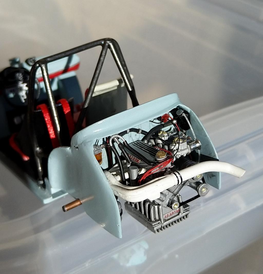

Prima prova di accoppiamento del pianale, col motore installato, all’intero delle carrozzeria
[AUTO] Arena Modelli - Fiat-Abarth 1000 TCR - Scala 1:24-80.jpg [AUTO] Arena Modelli - Fiat-Abarth 1000 TCR - Scala 1:24-81.jpg

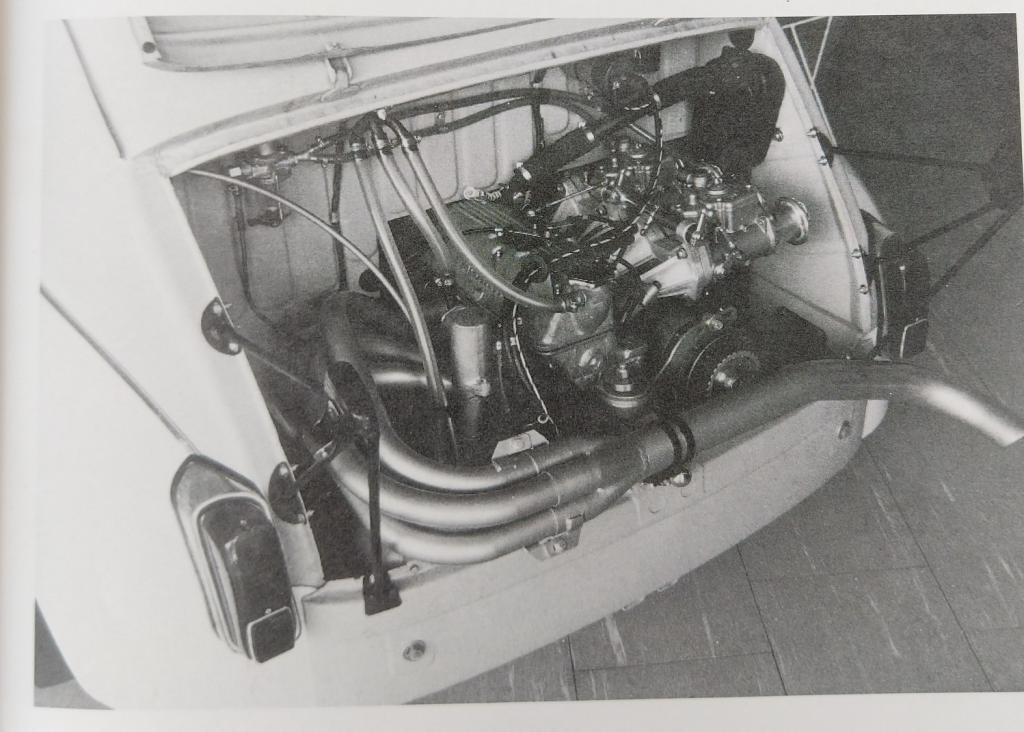

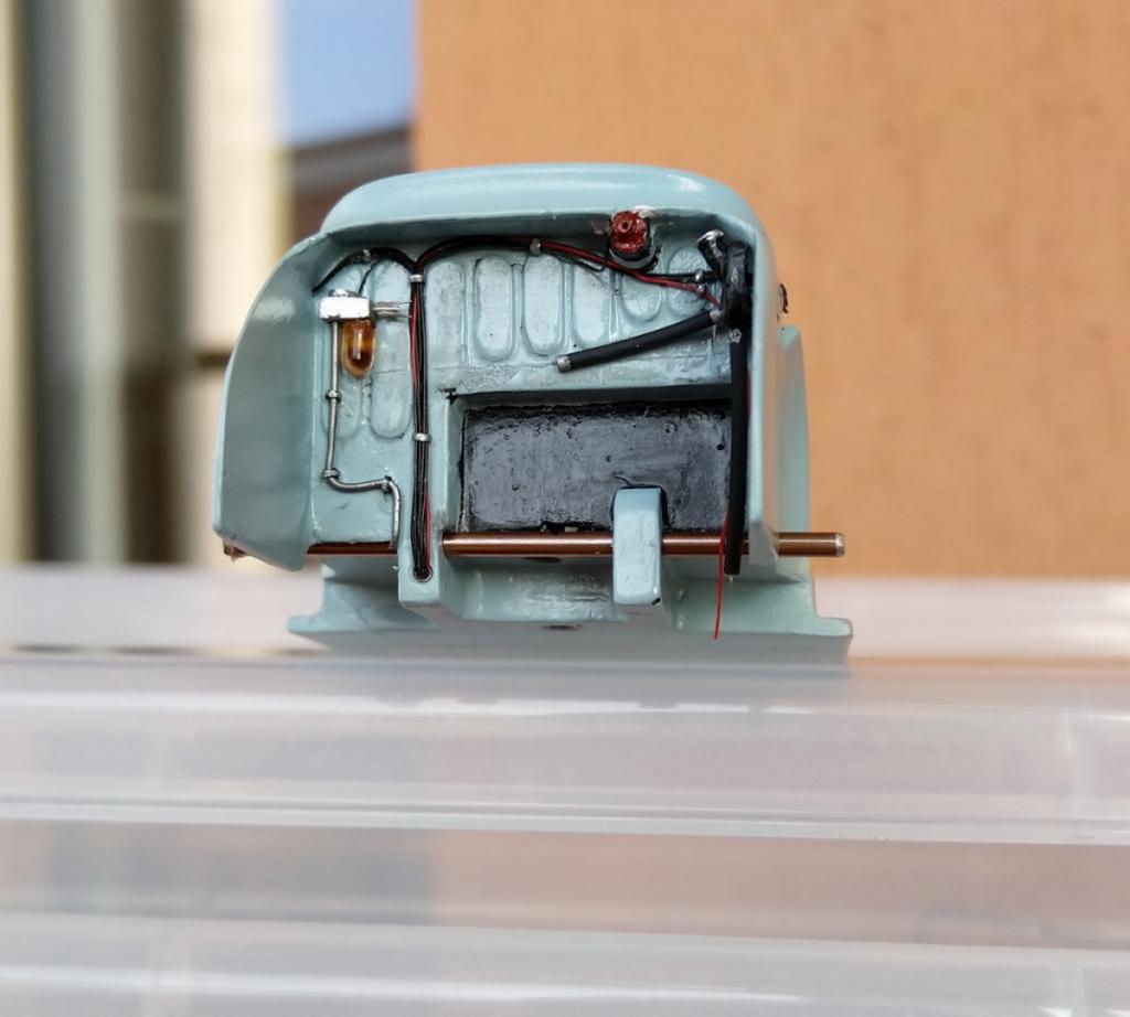

Rimaneva da realizzare il circuito di recupero vapori dell’olio costituito da tre tubi collegati da un tre vie che ho realizzato con filo di piombo da 0,4 mm: uno dei tubi esce da sotto il tappo di riempimento, l’altro rientra nel basamento motore mentre il terzo va ad un contenitore di raccolta per evitarne la dispersione. Quest’ultimo è costituito da un piccolo cilindro in alluminio forato e opportunamente fissato alla parete laterale sinistra. Per capire dove farlo passare ho inserito momentaneamente lo scarico a coda di topo, precedentemente dipinto in bianco opaco come usava allora, che ho preferito rispetto a quello a tromboncino passante sotto la traversa: poiché di spazio ne rimaneva veramente poco ho dovuto far fare al tubo un percorso a gomito non proprio corretto. Infine ho aggiunto il tubicino di sfiato vapori dal serbatoio dell’acqua.
Qui il vano motore originale ....
[AUTO] Arena Modelli - Fiat-Abarth 1000 TCR - Scala 1:24-pag-49.jpg [AUTO] Arena Modelli - Fiat-Abarth 1000 TCR - Scala 1:24-pag-51.jpg
...... e qui il modello
[AUTO] Arena Modelli - Fiat-Abarth 1000 TCR - Scala 1:24-50.jpg [AUTO] Arena Modelli - Fiat-Abarth 1000 TCR - Scala 1:24-51.jpg
[AUTO] Arena Modelli - Fiat-Abarth 1000 TCR - Scala 1:24-52.jpg [AUTO] Arena Modelli - Fiat-Abarth 1000 TCR - Scala 1:24-54.jpg
[AUTO] Arena Modelli - Fiat-Abarth 1000 TCR - Scala 1:24-55.jpg [AUTO] Arena Modelli - Fiat-Abarth 1000 TCR - Scala 1:24-57.jpg

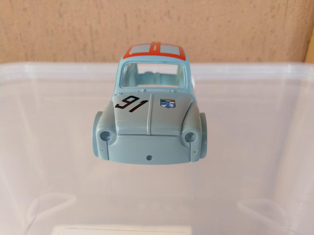

Per realizzare le cornici dei parafanghi allargati ho usato del Graphic Tape Matte Chartpak da 1/64” ripassati con Molotow Chrome
[AUTO] Arena Modelli - Fiat-Abarth 1000 TCR - Scala 1:24-11.jpg [AUTO] Arena Modelli - Fiat-Abarth 1000 TCR - Scala 1:24-14.jpg
Ho inserito i fanali, con vetri recuperati dagli avanzi, cosi come i nuovi fanalini delle frecce, e infine i fanalini posteriori verniciati dopo aver stuccato con epossidico la grave lacuna presente in quello di sinistra
[AUTO] Arena Modelli - Fiat-Abarth 1000 TCR - Scala 1:24-90.jpg
I vetri sono da ricavarsi da un foglietto di acetato con le cornici fotoincise: questa suddivisione ha reso più facile la verniciatura delle cornici stesse (che ho però dovuto ripassare più volte). Incollarli fra loro e poi alla carrozzeria, dopo aver sagomato parabrezza e lunotto, non è stato per me operazione semplice.
Ho poi aggiunto il tergicristalli a pantografo, il radiatore anteriore, i ganci di traino e lo staccabatteria.
Sono stato incerto se aggiungere i tubi di andata e ritorno dell'acqua di raffreddamento tra motore e radiatore anteriore ma, data la assoluta” inconsistenza” del sottoscocca (come detto è piatto perché fondo stampo) alla fine ho rinunciato.

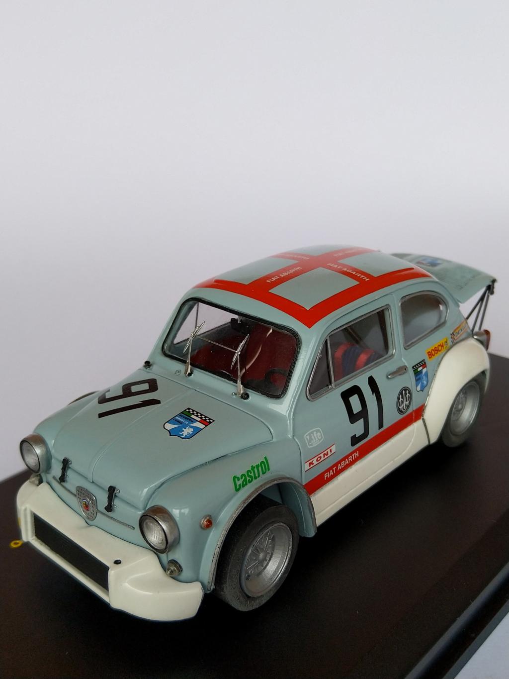

Ecco il risultato finale del mio lavoro (con le considerazioni sul colore fatta all’inizio) con un confronto anche con l’originale
[AUTO] Arena Modelli - Fiat-Abarth 1000 TCR - Scala 1:24-125.jpg [AUTO] Arena Modelli - Fiat-Abarth 1000 TCR - Scala 1:24-pag-151.jpg
[AUTO] Arena Modelli - Fiat-Abarth 1000 TCR - Scala 1:24-126.jpg [AUTO] Arena Modelli - Fiat-Abarth 1000 TCR - Scala 1:24-pag-152.jpg
[AUTO] Arena Modelli - Fiat-Abarth 1000 TCR - Scala 1:24-100.jpg [AUTO] Arena Modelli - Fiat-Abarth 1000 TCR - Scala 1:24-102.jpg
[AUTO] Arena Modelli - Fiat-Abarth 1000 TCR - Scala 1:24-104.jpg [AUTO] Arena Modelli - Fiat-Abarth 1000 TCR - Scala 1:24-106.jpg
[AUTO] Arena Modelli - Fiat-Abarth 1000 TCR - Scala 1:24-108.jpg [AUTO] Arena Modelli - Fiat-Abarth 1000 TCR - Scala 1:24-111.jpg
[AUTO] Arena Modelli - Fiat-Abarth 1000 TCR - Scala 1:24-112.jpg
Ringrazio chiunque abbia avuto la pazienza e la costanza per seguire questa mia sbrodolata.
Ultima modifica di palopalo; 28-01-21 a 09:57 AM
Vecchio 28-01-21, 11:16 AM   #10
L'avatar di Alucard
Registrato dal: Jun 2010
Messaggi: 7,191
Alucard inizia ad ingranare.
Vedere questo lavoro finito rappresenta per me motivo di orgoglio. Il risultato che hai ottenuto lo trovo davvero eccellente considerando anche gli anni di assenza a questo Mondo.
Noto che anche tu alla fine non hai resistito al fascino della coda di topo e questo almeno in parte mi solleva!
Tutto veramente bello e credibile Palo bentornato tra noi, e si, è davvero un ritorno in pompa magna!
L'unica differenza che vedo dalla mia riguarda l'assetto, io ho faticato e non poco per tenerla più incassata soprattutto sull'anteriore non so se ancora sei in tempo per recuperare qualche millimetro.
Comunque bravo bravo davvero!
