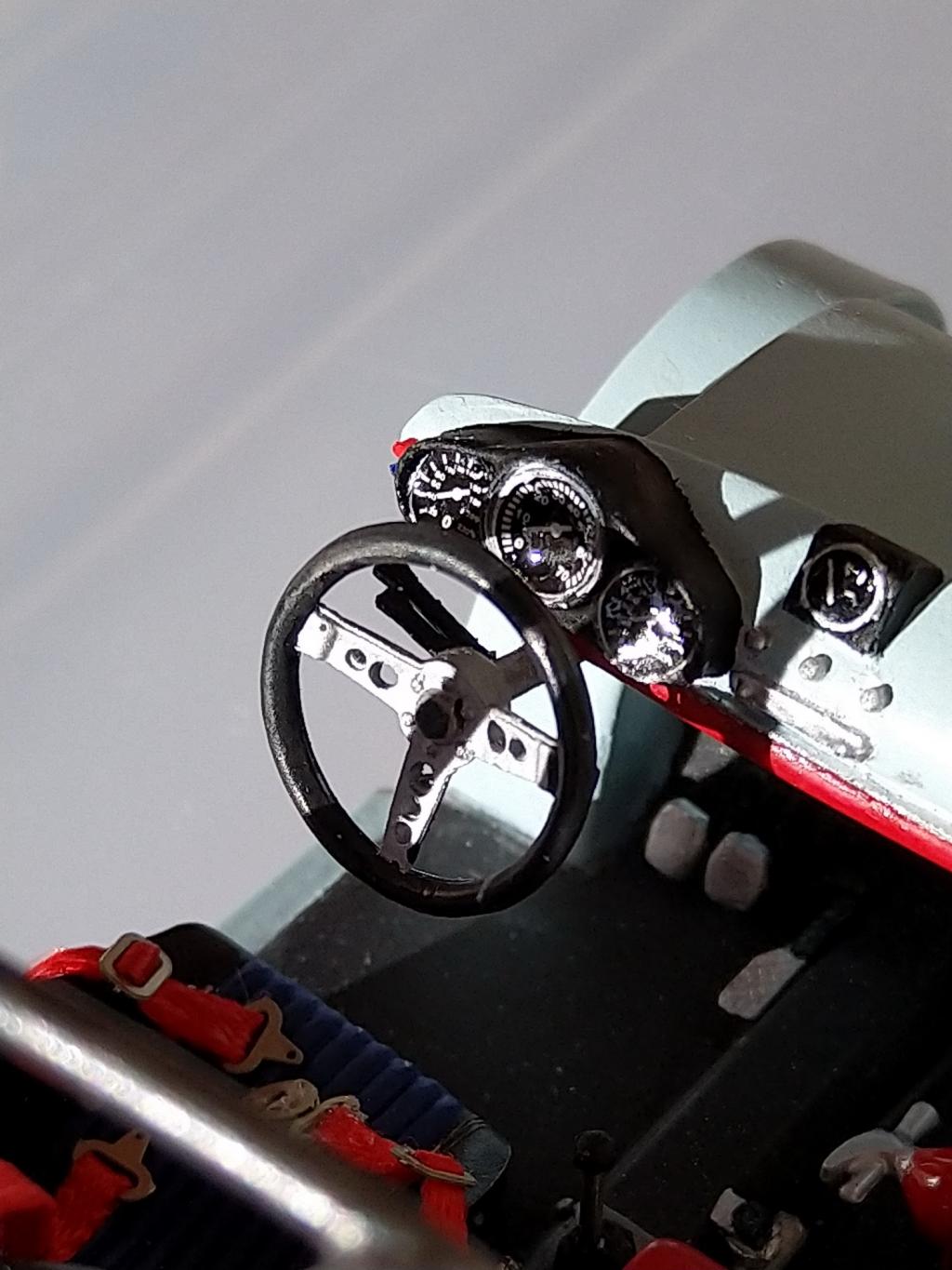

Per quanto riguarda gli interni ho fatto alcune aggiunte e modifiche.
Con del plasticard ho ritagliato i pannelli porta in cui ho inserito la maniglia di chiusura, la leva di apertura e la manovella alzacristalli. Quelli posteriori non sono poi stati montati.
Ho completato il cruscotto aggiungendo le tre spie luminose a sinistra del quadro strumenti: quella blu per gli abbaglianti e le altre due per le luci e le frecce. Queste sono state inizialmente dipinte di rosso per renderle maggiormente visibili ma poi, prima di chiudere, le ho dipinte di verde come era il loro colore nella realtà.
Allegato 380664 Allegato 380823
Il sedile del passeggero, assente nella confezione, proveniente dagli avanzi di una Abarth 595 Gunze è stato verniciato bicolore come era allora per l’allestimento standard in vinile.
Ho poi costruito ex novo la pedaliera, che nel modello è “rappresentata” da tre prismi informi, con pedali provenienti dagli avanzi, filo di ferro e plasticard: ho aggiunto al piantone del volante anche le due levette per le frecce e il cambio luci provenienti dagli avanzi di un’Alfa GTAm Gunze
A lato del longherone longitudinale ho sostituito il “cavo” in resina del ripartitore di frenata (peraltro con una lunga lacuna) con la guaina di un conduttore elettrico, ho aggiunto l’estintore, la leva del cambio con soffietto in gomme (sempre dagli avanzi della GTAm) e quella del freno a mano.
Allegato 380665 Allegato 380666
Allegato 380667 Allegato 380668
Allegato 380669 Allegato 380670

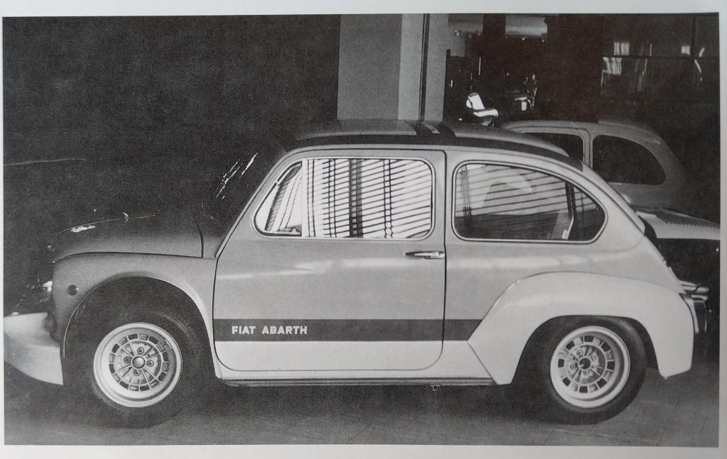

Qui l’immagine del comando ripartitore di frenata originale
Allegato 380671

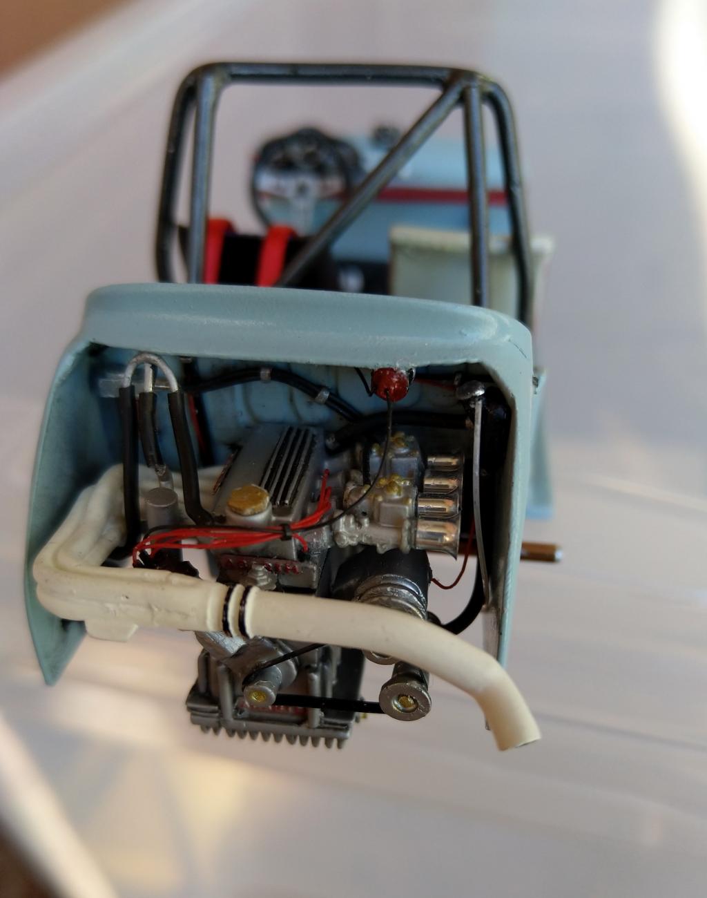

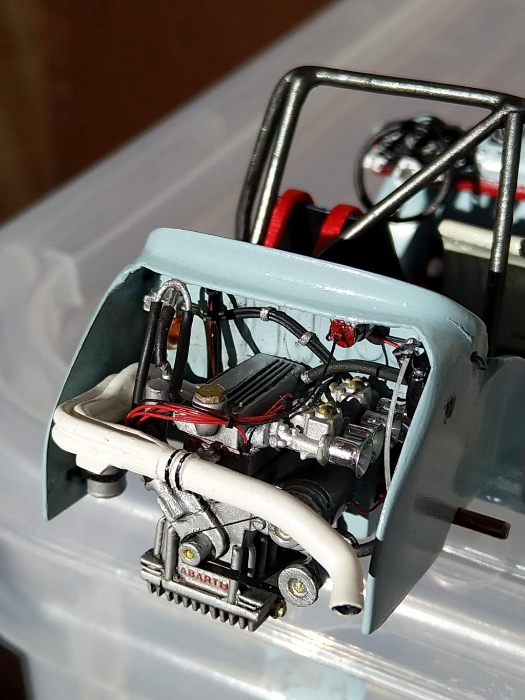

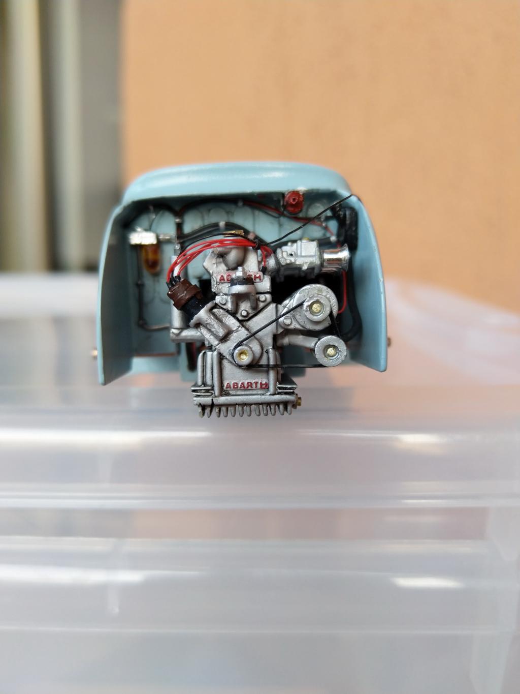

Veniamo ora alla parte meccanica, che poi si riduce al motore.
Il blocco motore è realizzato in un unico pezzo senza cambio, trasmissione e semiassi. A parte vi sono il complesso di alimentazione, comprendente i condotti di aspirazione con i carburatori Weber e i tromboncini, la pompa di circolazione dell’acqua e l’alternatore che vanno collegati al blocco motore.
Il sottoscocca è piatto, da fondo stampo, non ci sono sospensioni e le ruote vanno inserite in un asse in ottone.
Colorato il motore di Flat Aluminium e collegati ad esso l’alternatore e la pompa dell’acqua ho realizzato la cinghia di distribuzione con una striscia di nastro isolante nero e inserito i cavi elettrici dallo spinterogeno alle candele (Piping Cord MFH da 0,28 mm) e infine ho sostituito i tromboncini originali con un set in alluminio tornito di Scale Production.
A questo punto si è posto il problema di come procedere con i restanti cablaggi dal momento che viaggiano sulla paratia posteriore e il motore va inserito nel pianale dal basso verso l’alto guidato da due perni in resina: ho quindi inserito subito i due tubi che portano la benzina ai carburatori, il cavo elettrico che collega lo spinterogeno alla bobina, quello di uscita dall’alternatore. Infine ho predisposto i fori per l’inserimento del manicotto dell’acqua che va dal serbatoio alla parte posteriore della testata motore e per quello che va alla pompa di ricircolo.
Allegato 380773 Allegato 380774
Ho realizzato la pompa elettrica della benzina con profili in plasticard e il filtro con il più piccolo diodo che ho reperito, che ho forato per colare all’interno del Clear Orange: il due vie di uscita è realizzato con spezzoni di conduttori elettrici (non è molto bello ma non sapevo come fare diversamente). Il tubo di arrivo della benzina dal serbatoio anteriore è un filo di piombo da pesca con diametro di 0,4 mm.
Ho poi messo mano ai cablaggi elettrici: poiché la batteria è sistemata nel bagagliaio anteriore questi arrivano dalla parte inferiore interna del pianale. Il cavo rosso parte dall’alternatore e va alla batteriamentre gli altri servono per alimentare la pompa benzina, la bobina e i fanalini posteriori.
Allegato 380775
Nel serbatoio dell’acqua, posto sulla parete destra del vano motore, ho inserito i due manicotti che vanno, uno alla testata motore (eliminando quello in resina originale) e l’altro alla pompa di ricircolo. Ho utilizzato dei Water Cooler da 1,1 mm di Scale Production.
Infine ho collegato al basamento motore il tubo verticale di ritorno dell’olio e ho dato un po’ di sporcatura con Panel Line.
Allegato 380776
A questo punto ho inserito il motore nel vano e collegato, con non poche difficoltà, i due tubi di alimentazione dei carburatori al due vie di uscita dalla pompa benzina, i tubi della circolazione dell’acqua e i cavi elettrici dell’alternatore e della bobina.
Allegato 380777

Rimaneva da realizzare il circuito di recupero vapori dell’olio costituito da tre tubi collegati da un tre vie che ho realizzato con filo di piombo da 0,4 mm: uno dei tubi esce da sotto il tappo di riempimento, l’altro rientra nel basamento motore mentre il terzo va ad un contenitore di raccolta per evitarne la dispersione. Quest’ultimo è costituito da un piccolo cilindro in alluminio forato e opportunamente fissato alla parete laterale sinistra. Per capire dove farlo passare ho inserito momentaneamente lo scarico a coda di topo, precedentemente dipinto in bianco opaco come usava allora, che ho preferito rispetto a quello a tromboncino passante sotto la traversa: poiché di spazio ne rimaneva veramente poco ho dovuto far fare al tubo un percorso a gomito non proprio corretto. Infine ho aggiunto il tubicino di sfiato vapori dal serbatoio dell’acqua.
Qui il vano motore originale ....
Allegato 380794 Allegato 380795
...... e qui il modello
Allegato 380788 Allegato 380789
Allegato 380790 Allegato 380791
Allegato 380792 Allegato 380793

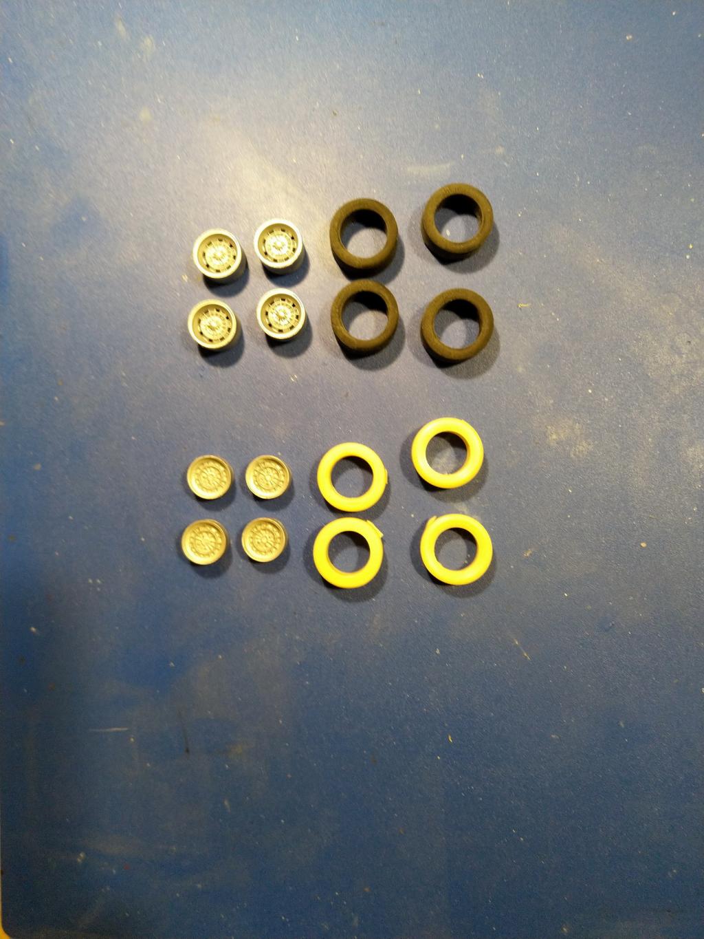

Arriviamo infine alla “scarpe”, ovvero alle ruote.
Grazie al notevole lavoro di ingegnerizzazione fatto da Alucard per riprogettare i cerchi Campagnolo in lega, e alla loro realizzazione che ha fatto fare a Shapeways da Johan Brusefalt, ho potuto ottenere un notevole miglioramento. Lo stesso dicasi per le gomme che sono state realizzate da un contatto che ancora lui mi ha indicato, in modo da sostituire quelle originali in resina veramente troppo “rigide”.
Grazie ancora Alucard!
Qui il confronto fra le due soluzioni: c'è una discreta differenza!
Allegato 380800

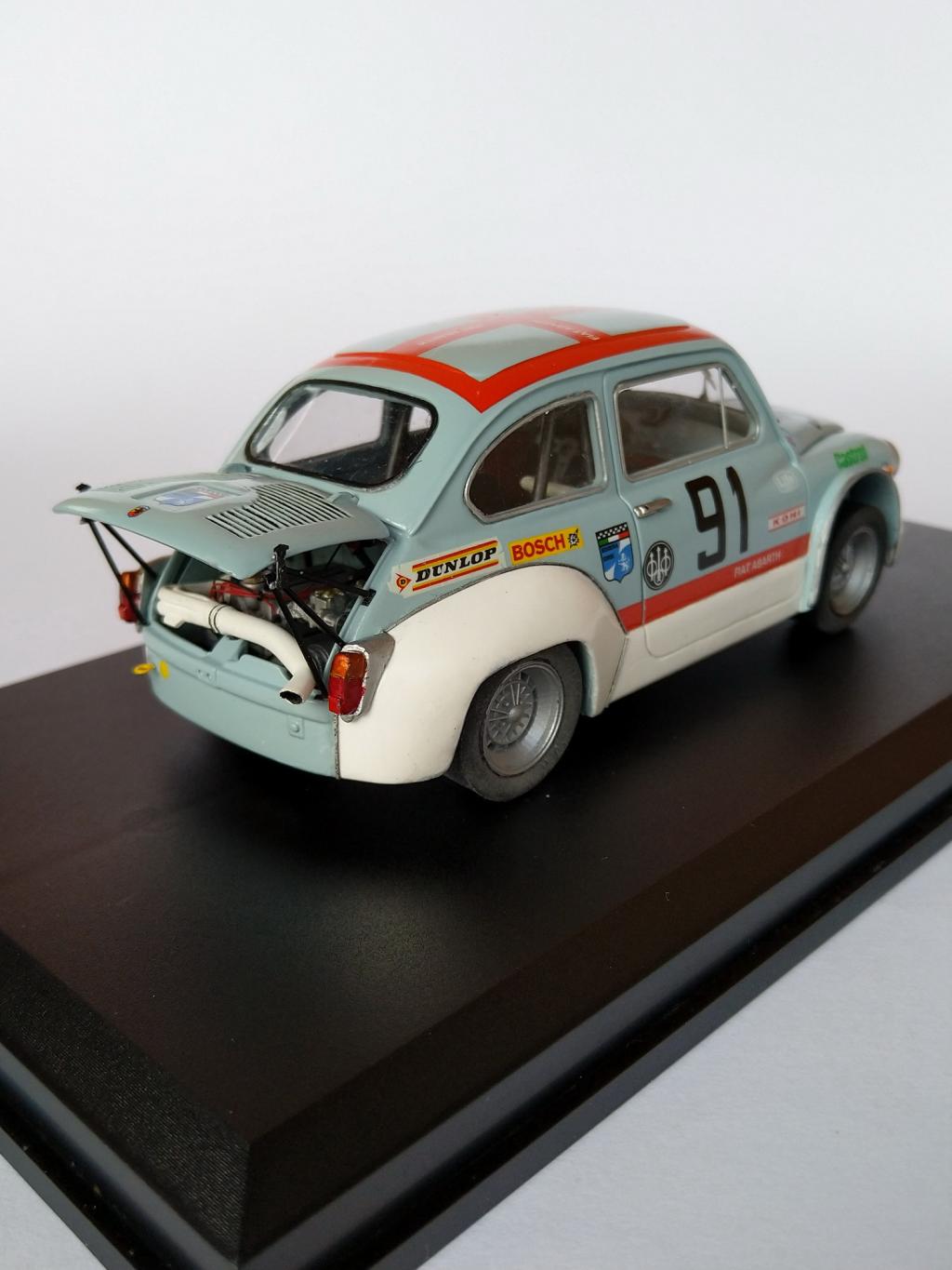

Da ultimo ho posizionato il cofano motore posteriore che, rispetto all’originale, ho tenuto un po’ più sollevato per consentire una miglior visione del motore. Ho rinunciato ad utilizzare il treppiede in metallo bianco della scatola e ne ho realizzato uno con tondini plasticard da 0,75 mm, infine ho posizionato i ganci fermacofano fotoincisi anteriori e posteriori. Le alette di raffreddamento sono state evidenziate con il Panel Line nero Tamiya.
Quest’ultimo non è stato utilizzato sui pannelli delle portiere perché, essendo il solco decisamente ampio, temevo di ottenere un effetto troppo pesante.
palopalo 28-01-21 09:46 AM
11 allegato(i)

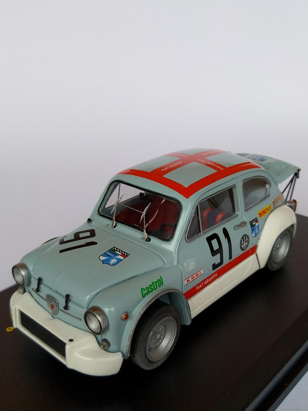

Ecco il risultato finale del mio lavoro (con le considerazioni sul colore fatta all’inizio) con un confronto anche con l’originale
Allegato 380801 Allegato 380802
Allegato 380803 Allegato 380804
Allegato 380805 Allegato 380806
Allegato 380807 Allegato 380808
Allegato 380809 Allegato 380810
Allegato 380811
Ringrazio chiunque abbia avuto la pazienza e la costanza per seguire questa mia sbrodolata.
Alucard 28-01-21 11:16 AM
Vedere questo lavoro finito rappresenta per me motivo di orgoglio. Il risultato che hai ottenuto lo trovo davvero eccellente considerando anche gli anni di assenza a questo Mondo.
Noto che anche tu alla fine non hai resistito al fascino della coda di topo e questo almeno in parte mi solleva!
Tutto veramente bello e credibile Palo bentornato tra noi, e si, è davvero un ritorno in pompa magna!
L'unica differenza che vedo dalla mia riguarda l'assetto, io ho faticato e non poco per tenerla più incassata soprattutto sull'anteriore non so se ancora sei in tempo per recuperare qualche millimetro.
Comunque bravo bravo davvero![emoji847][emoji847][emoji847][emoji847][emoji847]
