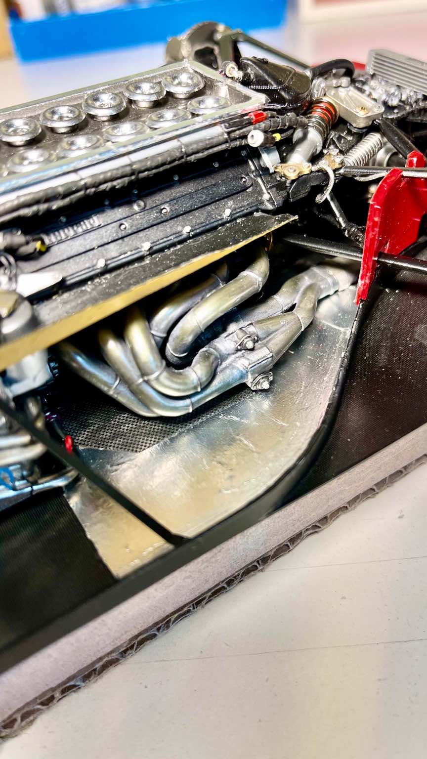

Devo aver frequentato senza rendermene conto un corso di buddismo zen: infatti questa mattina dopo che ieri sera avevo passato una vernice trasparente per proteggere le decals dei copertoni, ne ho trovate alcune crepate. Normalmente sarei andato su tutte le furie....invece senza fare una piega, ho ripulito i laterali dei copertoni dalle decals stesse e ne ho ordinate di nuove. Speriamo siano migliori.
Nel frattempo ho posizionato gli scarichi precedentemente preparati ed aggiunto le 2 barre laterali tra telaio e pianale

E come li hai fatti gli scarichi... Non puoi scrivere posizionati e basta...

Mario avevo già descritto usato il procedimento nel post #147 del 20/2. Ti riposto la foto di quanto scritto.
Se ti può interessare nel post #138 del 19/2 trovi anche le foto degli scarichi finiti e prima di essere collocati

Perfetti!!
