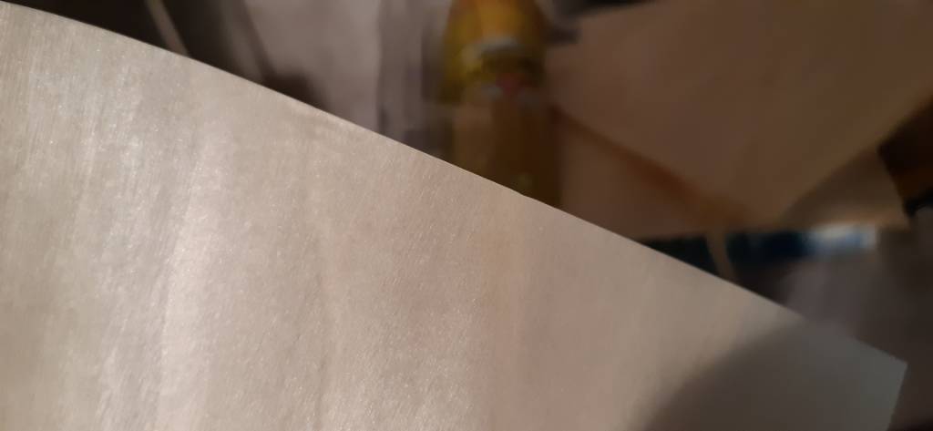

Puoi usare anche listelli per navimodellismo se li trovi del colore giusto.
Te la butto li..Dai cinesi o nei supermercati specializzati in casalinghi trovi molti oggettini in legno per preparare cocktail o cestini fatti praticamente con impiallacciatura chiara..
Vecchio 26-09-20, 02:18 PM   #48
Roba così..E-Z Lady - Diorama in scala 1/24-20200926_124838.jpgE-Z Lady - Diorama in scala 1/24-20200926_124850.jpgE-Z Lady - Diorama in scala 1/24-20200926_124920.jpg

Bruno, sei sempre un autentico segugio per i materiali alternativi.

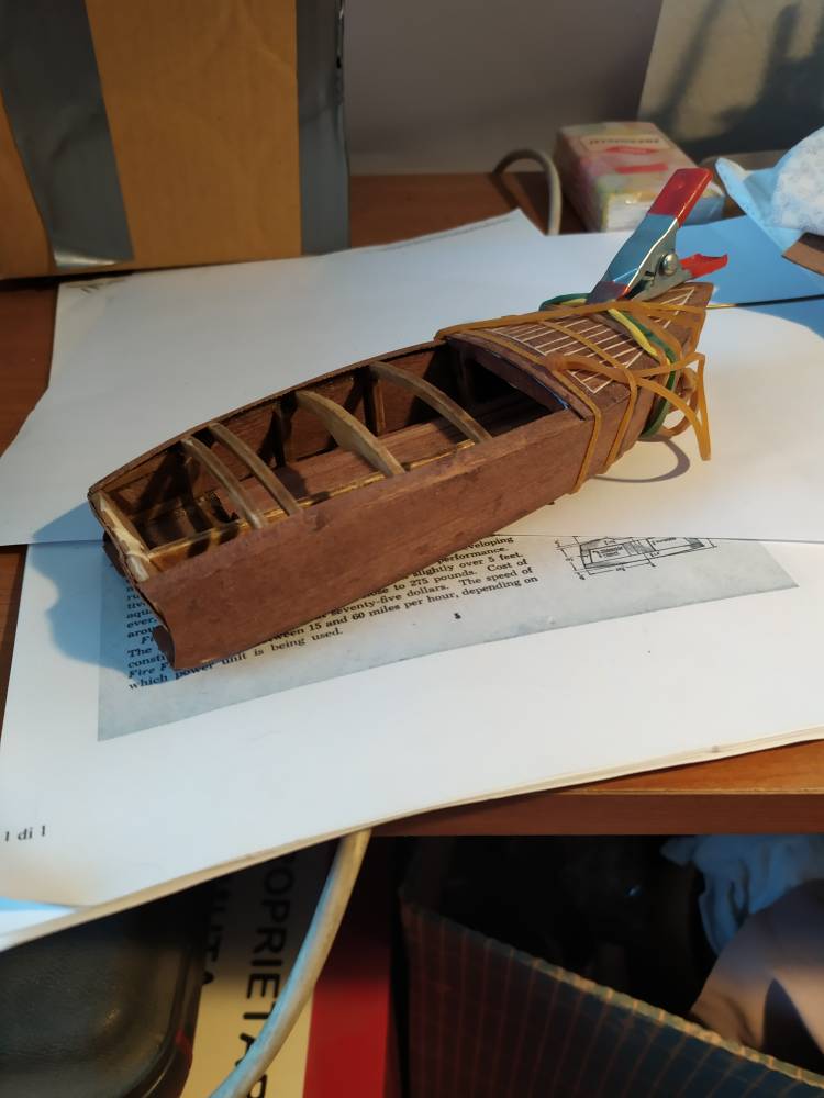

Eccoci qua. Ho trovato dei listelli di legno chiaro da 0.5 mm e ho risolto i miei problemi.
Finalmente ho prodotto una coperta credibile, e, detto fatto, sto procedendo a incollarla.
Nella foto si vede pochino, ma vi assicuro che è il migliore risultato ottenuto.
Anche la barchetta procede, durante le varie attese mentre la colla fa presa comincerò a costruire il rimorchio portabarche.
A seguire.E-Z Lady - Diorama in scala 1/24-img_20200928_162857.jpgE-Z Lady - Diorama in scala 1/24-img_20200928_162906.jpgE-Z Lady - Diorama in scala 1/24-img_20200928_162929.jpgE-Z Lady - Diorama in scala 1/24-img_20200928_162940.jpg

La colla ha fatto presa e ho potuto togliere i 30 elastici che tenevano fermo tutto l'accrocco. Ed ecco la coperta in tutto il suo splendore. Una volta dipinta e carteggiata e lucidata capirete perché Brian Smith ha comprato questo motoscafo. (almeno spero).
A seguire.E-Z Lady - Diorama in scala 1/24-img_20200928_201706.jpg

È venuto bene!Userai il classico lucido da legno per pareggiare o altro?

Adesso vedrò. Nelle fessure che dovessero rimanere dopo la carteggiatura posso mettere un impasto di segatura e vinilica. Altrimenti avrei uno stucco plastico per legno. Comunque la cosa fondamentale sarà la verniciatura. La mia intenzione è dare parecchie mani di trasparente spray lucido intervallate da leggera carteggiatura. In altri lavori che ho fatto ho ottenuto buoni risultati in questo modo.

Bravo Carlo, così è davvero ben riuscita......

Veramente molto bella. Molto riuscita l'idea di mettere al centro un listello più largo degli altri. Mi piace un sacco
Vecchio 29-09-20, 06:48 AM   #56
Segatura o stucco avranno un colore diverso,però..

Bruno, se uso la segatura di mogano, non si dovrebbe vedere molto. Per quanto riguarda lo stucco, è marrone. Chiaramente farò delle prove.

La tecnica della segatura mista colla vinilica dovrebbe dare un buon risultato ( io l'ho usata anche per dei ritocchi al parquet in casa o la copertura di alcuni fori nelle piastrelle del bagno... funziona!!!). Bel lavoro, complimenti!

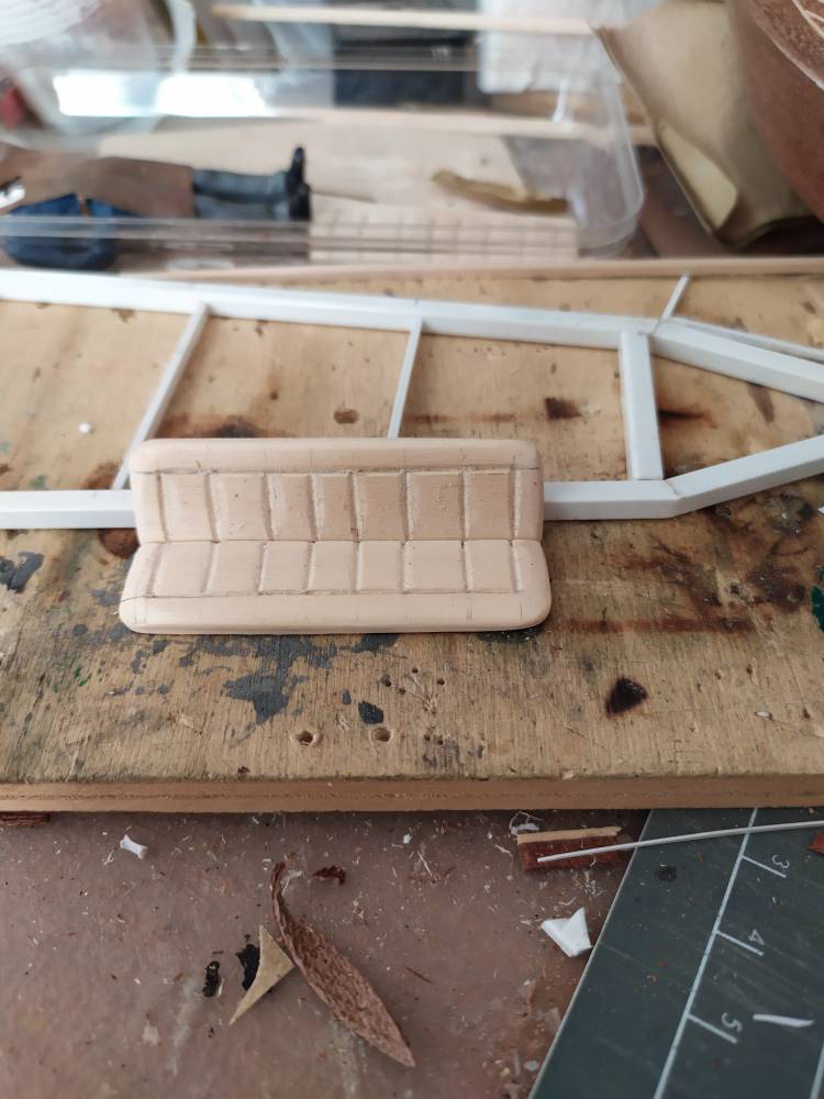

Allora. La barca è arrivata a questo punto. Oramai basta poco per completare lo scafo, poi è tutta rifinitura e accessori.
Sullo sfondo si intravede un primo abbozzo del rimorchio portabarche.
Inoltre ho preparato un sedile, che è ancora molto grezzo, ma spero che una volta carteggiato e dipinto farà la sua figura. L'idea è di farlo rosso con un qualche lavaggio nelle pieghe.
Per finire, il telaio del parabrezza in una fase iniziale.
Ora ho una perplessità. Chiaramente lo scafo verrà dipinto con trasparente, per mettere in evidenza il mogano e il pregevole intarsio sulla coperta. Sono però indeciso se dare un colore contrastante alla parte bassa dello scafo, per intenderci la parte immersa, quella che i competenti chiamano opera viva. (sto cercando di mostrare una certa competenza nautica, che in realtà non ho. Spero di scrivere cose sensate e di non meritare il lancio di pomodori maturi). In rete ho trovato sia tutto legno che mezzo e mezzo. Personalmente sarei orientato verso il tutto legno, anche per non complicarmi troppo la vita. Certo che una fascia più chiara snellisce lo scafo e lo rende più elegante. Mmmhhhh. Voi cosa ne pensate ?E-Z Lady - Diorama in scala 1/24-img_20201005_085732.jpgE-Z Lady - Diorama in scala 1/24-img_20201005_091041.jpgE-Z Lady - Diorama in scala 1/24-img_20201005_091631.jpg

Almeno in teoria l'antivegetativa sull'opera viva andrebbe messa, niente però vieta che o non la metti o il tutto viene rappresentato prima che tu la applichi.
