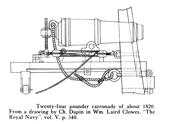

Ciao a tutti..in questi giorni stavo lavorando sulle decorazioni della mia nave..e in attesa degli stucchi bicomponenti prenotati in un negozio d'arte,
con mio padre stavamo facendo delle prove di cosruzioni di stampi di vario genere..e ci è saltata in mente un idea da "modellare" insieme..
ovvero un piccolo diorama di una carronata in scala 1:25..
Stiamo ancora pensando a come creare la vera e propria canna..anni fa mio padre fece cn lo stagno dei piccoli cannoni da 4 cm scala 1:50 con lo stagno (ecco una foto del suo modello tratta da una discussione cn albatros http://www.modellismo.net/forum/atta...pg)..proveremo diverse tecniche ma vi terremo aggiornati con foto e commenti (ahimè foto fatte con il cellulare, speriamo escano bene..)
le misure penso che saranno 10cmx10 per la base...
aspettiamo consigli, critiche, rimproveri...sono tutti più che costruttivi!!!!
vi allego un paio di modelli a cui ci ispireremo..anche se un pò diversi tra loro...
graxie a tutti

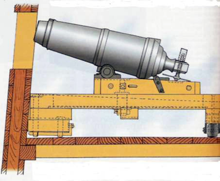

documentazioni preparatorie..
e tratto dal manuale di redhawk
"Manuale per la costruzione di un modello navale antico E’ ulteriormente possibile attrezzare un cannone con gli accessori per il caricamento e la pulizia della canna.
Possiamo costruire:
  • il callatoio, con un filo di acciaio armonico da mm 0,5 -0,8.
  • lo scovolo, con un filo di acciaio armonico da mm 0,5 - 0,8
  • per il manico e l’estremità formata con colla bicomponente intrisa da peli di pennello fine (naturalmente vecchio).
  • la lanata, utilizzando uno spillo per manico ed incollando parte di un batuffolino di cotton fioc
  • il cavastracci, ricavato interamente da un filo di acciaio armonico da mm 0,5
  • la cucchiara, formata sempre con un filo di acciaio armonico da mm 0,5 - 0,8 ed un tubetto di ottone tagliato nella parte superiore oppure da un profilato ad U ripiegato.
Considerazione importante: occhio alle misure!"
e alle misure ci starò attento cercando di ricreare gli oggetti che hi descritto, in una scala molto più grande..1:25
Diorama carronata scala 1:25-carronada32lib.gif   Diorama carronata scala 1:25-carronade.gif   Diorama carronata scala 1:25-image006.jpg

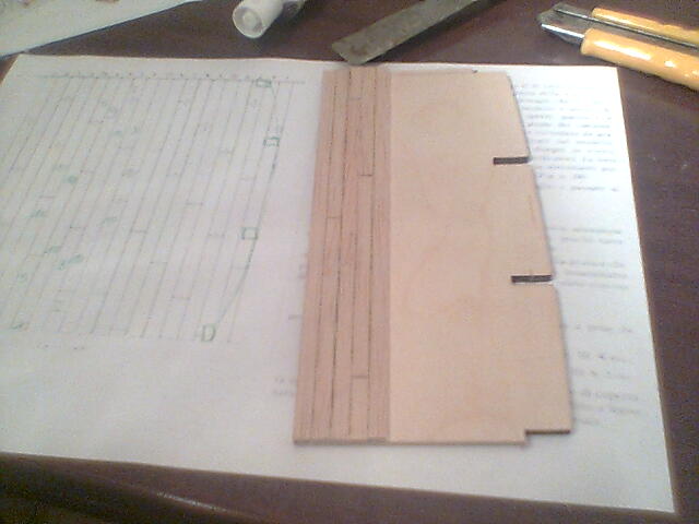

ecco un pò di foto...
La prima mostra come procede la sezione di ponte che fa da base del diorama dimensioni, 20x8cm
http://www.modellismo.net/forum/atta...1&d=1226319806

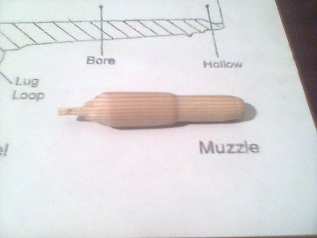

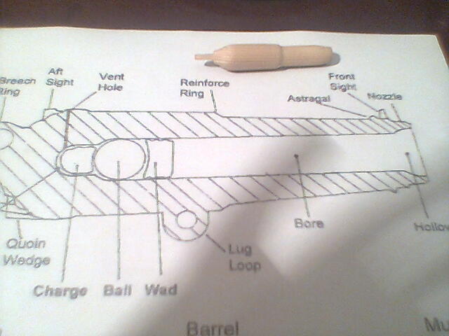

La seconda mostra la canna della carronata in legno, modello che userò x effettuare lo stampo, vicino al disegno utilizzato x modellarla..
La terza un ingrandimento della canna..
nel pomeriggio procederò con la creazione dello stampo in das in cui colare lo stagno..

Ottimo lavoro sebastian.
Nulla da eccepire per quanto riguarda il ponte(immagino che poi realizzerai la calafatura e la chiodatura visto che la scala dovrebbe permettertelo), mi chiedo solo che larghezza hai usato per i listelli;data la scala dovrebbero essere più larghi di quelli che usiamo nel ponte delle nostre navi che in genere non sono in 1:25(immagina un modello di Wasa in questa scala...), giusto??
Per quanto riguarda la canna sono curioso di vedere cosa combinerai con lo stampo, dato che già quella in legno è molto bella(l'hai tornita o hai dato giù di cartavetra per una notte??).
Tienici aggiornati mi raccomando!!!

x il fatto listelli è stata dura..dal negoziante erano i più larghi..6mm
il fatto è che anche nella realtà non mi sono sembrati poi così larghi.. (http://www.modellismo.net/forum/atta...110-cm-433.jpg)
e neanche in quelli della wasa che è in scala 1:24 quindi ancora più piccola presenta listelli ridotti..
(http://www.corel-srl.it/pdf/wasa.pdf)
per il modello in legno dela canna ho fissato il cilindro iniziale nel mandrino del trapano..e facendolo ruotare come se fosse la punta ho utilizzato delle striscioline di carta vetreta x fare i particolari..l'ho rifinito infine con il taglierino
ora devo solo con dello spago e colla accenutare alcune parti per poi creare lo stampo con il das...vi manderò le prossime foto..!

In effetti penso che con 6 mm dovrebbe andare più che bene...
(in pratica hai tornito di testa..bella trovata bravo!)
(manda manda...personalmente il tuo diorama mi sta ispirando, vorrei considerarlo come un primo approccio all'autocotruzione e come all'alternativa alla victory....e all'università)

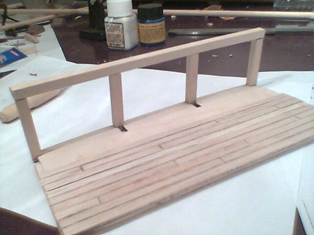

ecco alcune foto di come procedono i lavori...
x eugenio ma sto diorama allora?

Orbene vedo che il lavoro va alla grande(mi piace la curavatura del longherone, molto precisa) anche se è ancora presto per vedere come smanetti su chiodi, calafatura, e soprattutto con gli accessori di caricamento(la mania di fare più cose contemporaneamente + l'università = io comincio, a finire ci penso dopo).
Per quanto riguarda il mio progettino, si tratterebbe di realizzare una sezione di maestra di un bel vascello inglese di I classe(quindi approssimativamente 3 cannoni per ordinata), simile magari ai modelli mantua che mi hai postato o a quella che stai facendo tu.L'unico problema sarebbe quello di trovare dei figurini di marinai( adeguati come scala) e la tecnica di realizzazione dei cannoni(potrei tornire il legno o provare con la resina, in questo caso ti utilizzo come cavia e vedo un po' quello che si riesce a fare).
Ormai è una settimana che ci sto pensando, vorrei buttar giù un disegno ma sono affogato di studio.In compenso credo che farò un salto in biblioteca(essendo studente d lettere ho accesso a una bella mole di documentazione nel dipartimento di storia) per vedere di documentarmi.Se trovo qualcosa di interessante posto, potrebbe tornarti utile per il diorama.
