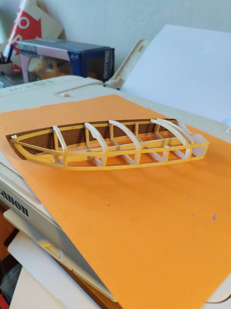

Procediamo. Sto cominciando a "vestire" la barca.
Come materia prima sto usando delle strisce di impiallacciatura di mogano larghe 35 mm. Si tratta di quelle strisce che usano per ricoprire i bordi del compensato. L'unico difetto di queste strisce è che sul retro hanno un qualche rivestimento, quindi nei punti in cui si vede il retro bisogna rivestirle. Ma d'altronde costano una miseria.
Qui di seguito una foto esemplificativa del materiale e i progressi della barchetta.
A seguire.

Vecchio 21-09-20, 07:22 PM   #22
L' impiallacciatura si trova anche senza colla a caldo,ma non tutti i brico ce l'hanno.Io l'ho tolta carteggiando.
Vecchio 21-09-20, 07:41 PM   #23
Messaggi: 6,926
Che colla adoperi per fissare le varie parti? O inchiodi?
Vecchio 21-09-20, 07:57 PM   #24
Dipende.Legno su legno non in tensione Vinavil,legno su plastica,Bostik.Come nel trailer del diorama.
Vecchio 21-09-20, 10:51 PM   #25
L'avatar di 2012carlo
Registrato dal: Jan 2016
residenza: Ravenna
Messaggi: 2,638
Bruno, è vero che la colla si toglie carteggiando, ma è una fatica sovrumana. Magari tu in una scala più piccola hai meno centimetri quadrati e fai prima. Io ci ho rinunciato, anche perché le zone dove si vede il retro sono poche e le risolvo incollando sopra un ritaglio con la faccia più bella in vista.
