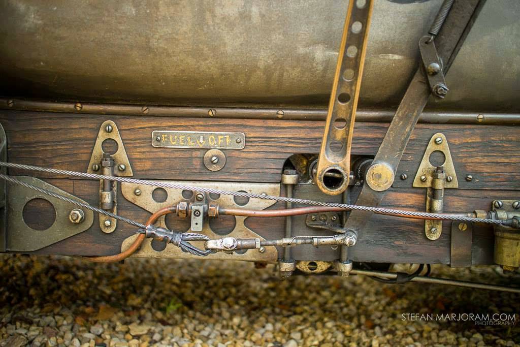

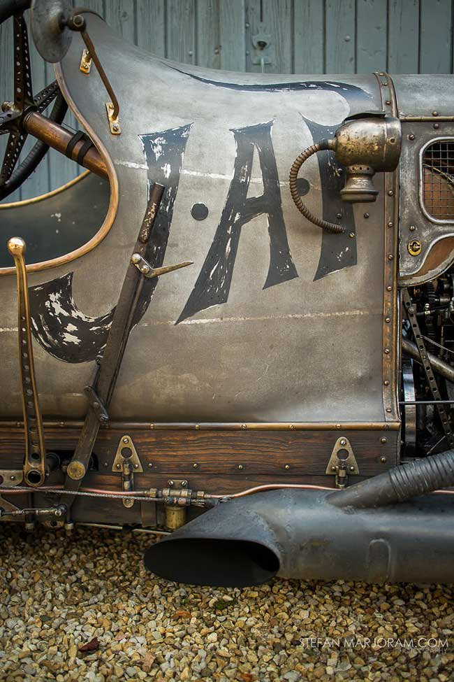

Come cilindro,se non trovo altro,uso legno per navimodellismo..Ecco il confronto per le proporzioni con l'originale.
Certo non è identico al vero,ma devo fare i conti con gli ingombri del modello...H.M.Estafette-jpeg_20201016_122500_1253981762478664762.jpgH.M.Estafette-20201016_122106.jpgH.M.Estafette-13989703560_21a8816d84_b.jpg

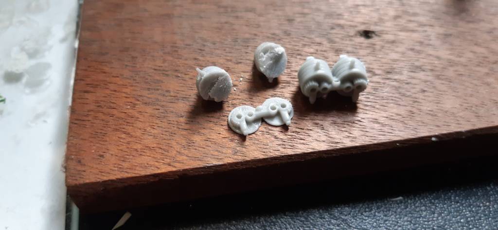

Ora devo riprodurre gli ammennicoli sopra la testata.Provo con uno stampo..Però senza resina non so cosa colargli dentro..
Intanto provo ad ottenere lo stampo.
Il microngranaggio usato per lo stampo singolo deriva da un orologio..H.M.Estafette-20201017_125137.jpgH.M.Estafette-20201017_124938.jpg
Vecchio 17-10-20, 12:56 PM   #123
Questi pezzi richiedono la delicatezza di un chirurgo..La resina è delicata e staccarla dai rinforzi fa sudare..Io uso una lametta da barba tolta da un rasoio di plastica nuovo..Le lamette singole costano 10 euro per un pacchetto da 10...E per un lavoro genere se ne puttano un paio..H.M.Estafette-20201017_124619.jpg
