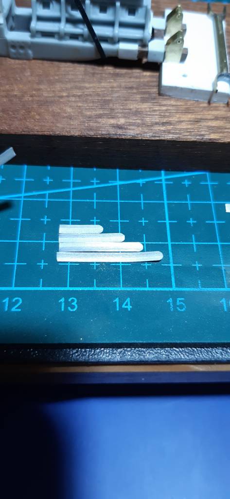

Vecchio 22-01-22, 01:38 PM   #174
Incollato..Ora deve riposare per 12 ore
Poi si passa alle lame della balestra che con il lamierino delle lattine,purtroppo, non hanno rigidità.H.M.Estafette-20220122_133412.jpg

Alla fine che colle stai usando? L'alluminio delle lattine se non ricordo male è refrattario a qualsiasi incollaggio!!!
Vecchio 23-01-22, 12:43 PM   #177
Bicomponente.Questo sembra tenga ma credo che le nuove lattine non siano al 100 % alluminio.Ho carteggiato e sgrassato prima.
